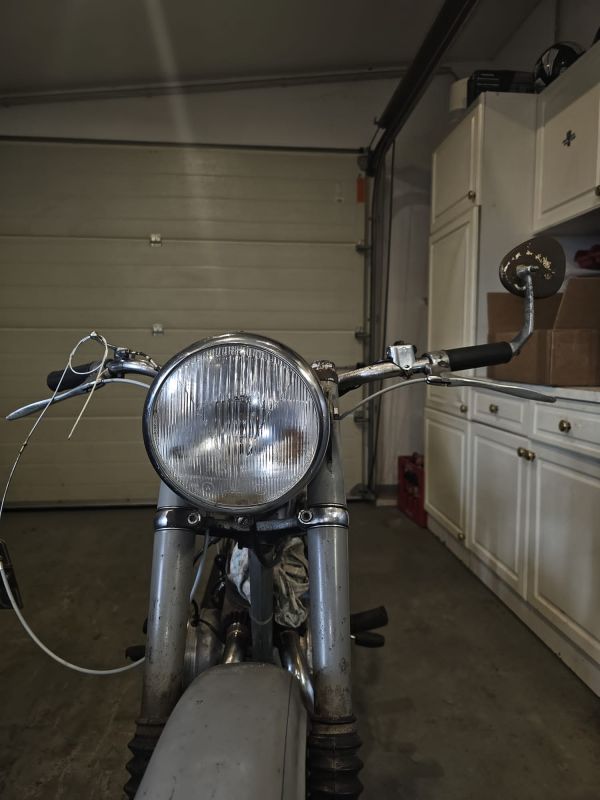

Heute bekam meine meist gefahrene KR25 eine passende Streuscheibe. Nun fährt sie nicht besser.
Aber ick freu' mir trotzdem. Morgen werden die Bing Züge gelötet und die Federn angepaßt, damit der Schieber zu 100 Prozent öffnet...
Bleibt gesund!
Micha

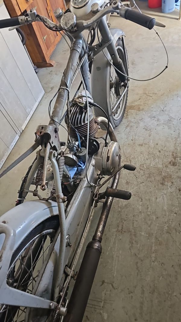

Am Sonntag gab es einen neuen Ständer. Standsicherheit ist jetzt gegeben, sodass mir das Aas nicht mehr beim Gegenkommen losrollt und ich zwei Motorräder gleichzeitig in Händem halte.
Nütürlich wird es noch passende Farbe geben.
Bleibt gesund!
Micha

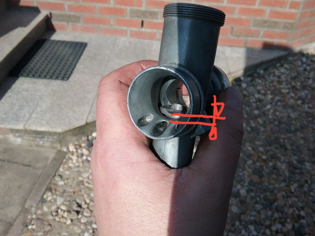

Gestern war ich wieder bei meinen Victoriafreunden. Ich wurde zu einer kleinen Ausfahrt eingeladen. Als wir am Ziel ankamen, "dieselte" die Maschine weiter.
Bleibt gesund!
Micha

Moped Micha
Geschrieben am: 08.03.2025, 20:22
Beiträge: 2385
Mitgliedsnummer.: 9051
Mitglied seit: 16.08.2016
Bisher kannte ich solches nur vom Hörensagen.
Die Fehler habe ich heute gefunden. Der Mischeinsatz war nicht richtig montiert, daher gab es Benzin im Überfluß. Dieser Überfluß schlug sich natürlich an der Kerze ebenfalls nieder. Da das Kerzengwinde nicht mehr so gut ist, gab es Nebenluft. Resultierend glühte die Kerze. Der Benzinhahn beendete das Treiben.

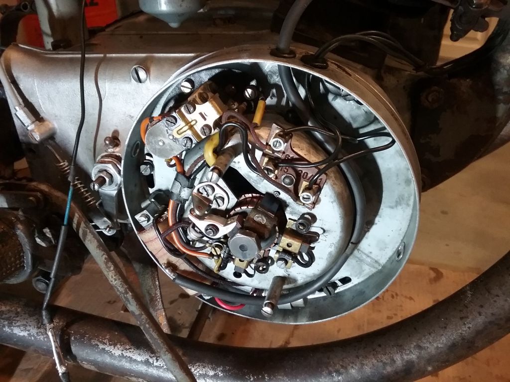

Heute wollte ich mal einen elektronischen Regler verbauem, da der Mechanische immer motiviert werden muß, damit er seinen Dienst tut.
Bleibt gesund!
Micha
PME-MailMSN
Moped Micha
Geschrieben am: 14.03.2025, 22:34
Beiträge: 2385
Jedoch kam da nichts an Ladespannung.

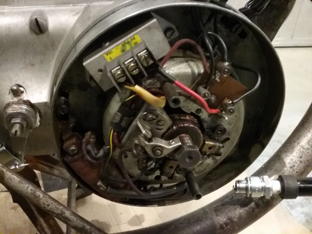

Moped Micha
Geschrieben am: 14.03.2025, 22:36
Beiträge: 2385
Zum Glück hatten meine Viktoriafreunde eine fertige Grundplatte auf Tasche...

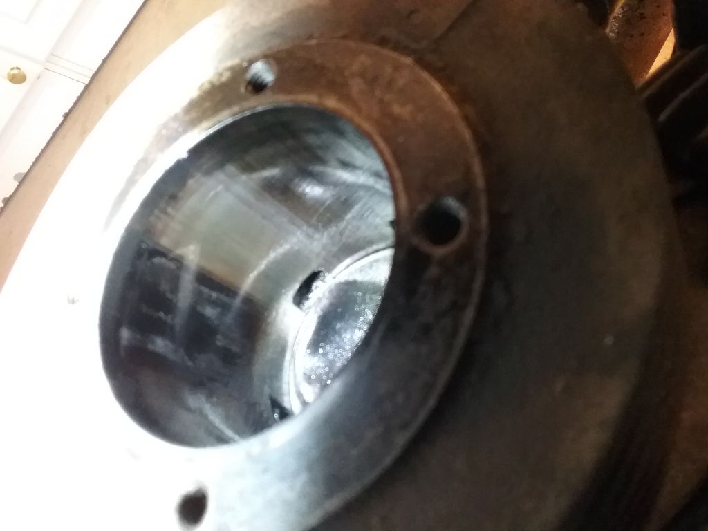

Zur Einstellung des Zündzeitpunktes, wurde der Zylinderkopf demontiert.

Moped Micha
Geschrieben am: 14.03.2025, 22:41
Beiträge: 2385
Wie man sieht, gibt es hier Handlungsbedarf.
Bleibt gesund!
Micha
PME-MailMSN
Moped Micha
Geschrieben am: 14.03.2025, 22:47
Beiträge: 2385
Es wundert mich also nicht, dass oben heraus Dampf fehlt.
