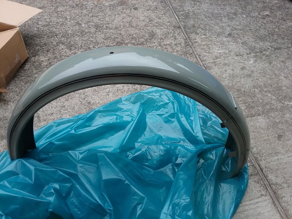

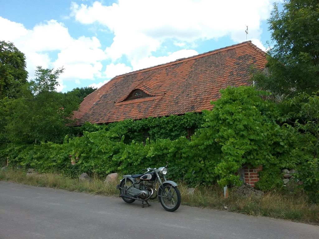

Heute kam für meine 25er Vorkrieg ein Schutzblech. Jetzt fehlen nur noch Streuscheibe und Scheinwerfereinsatz.
Bleibt gesund!
Micha

Leider gibt es meinen Freund nicht mehr. Seine Witwe freute sich aber, als sie die Victoria hörte, dass sie, an seinem heutige Geburtstag, angeknattert kam.

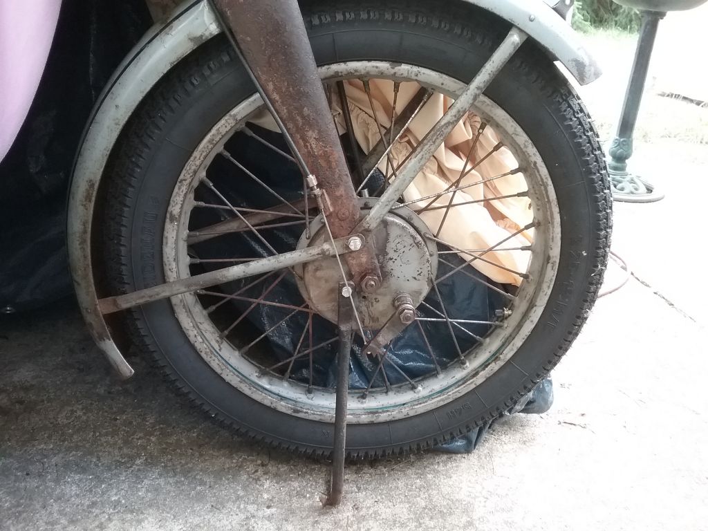

Man beachte das Ventil.
Bleibt gesund!
Micha

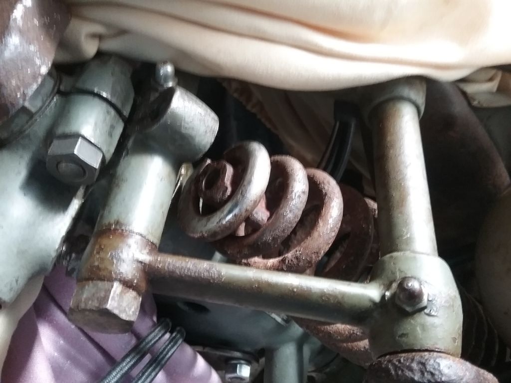

Fehlteile...
Bleibt gesund!
Micha

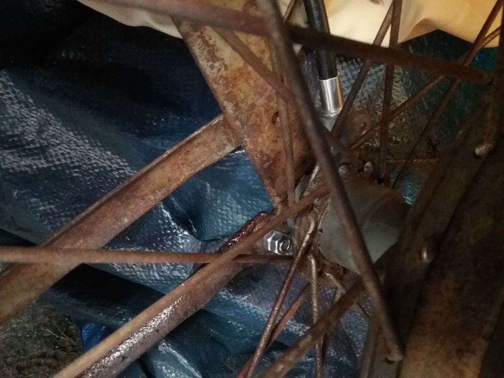

..., endlich verbaut.
Bleibt gesund!
Micha

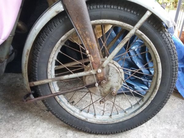

Jetzt noch den Tank der Pionier (Viertaktermaschine) reinigen, Amal, nebst Luftfilter verbauen und dann kann es zum Äußersten kommen.
Bleibt gesund!

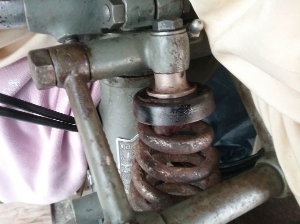

Da das Gewinde, links in der Tigergabel nicht mehr trägt, habe ich eine längere M7 Schraube besorgt.
Bleibt gesund!
Micha

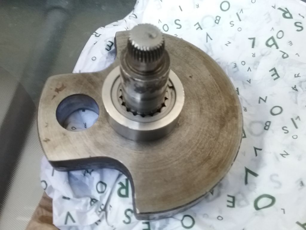

QUOTE (Moped Micha @ 04.06.2025, 09:40)
Am Wochenende habe ich für die KR25 Aero nachgefertigte Kurbelwellenlager abgeholt. Jetzt müssen sie nur noch saugend passen. smile.gif
Dank an den freundlichen Unterstützer!
Da sie nicht saugend passen,...
Bleibt gesund!

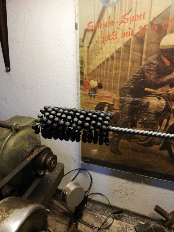

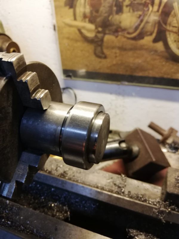

...muß nachgebessert werden. Es handelt sich um ein halbes Tausendstel.
Man könnte auch von Fliegenschiß sprechen. Da Victoria in den Zeichnungen für Welle und Bohrung keine Toleranz angab, und die Zeichnungen auf NULL passen, ist es so. Der Typreferent hat sowieso keine Ahnung davon, würde aber gern verkaufen...
Egal. Die Motoren sollen laufen und daher nocheinmal, Dank an den Unterstützer!!!

Geschrieben am: 30.09.2025, 17:13
Beiträge: 2385
Mitgliedsnummer.: 9051
Mitglied seit: 16.08.2016

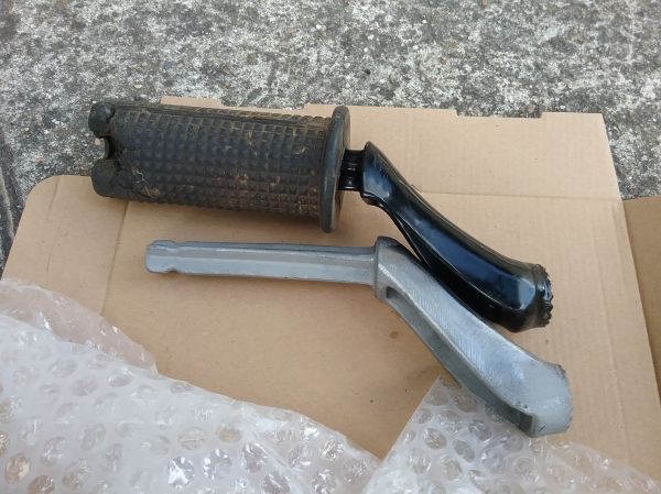

Bei Kleinanzeigen gab es Nachgüsse. Zu fairem Kurs, wie ich finde.

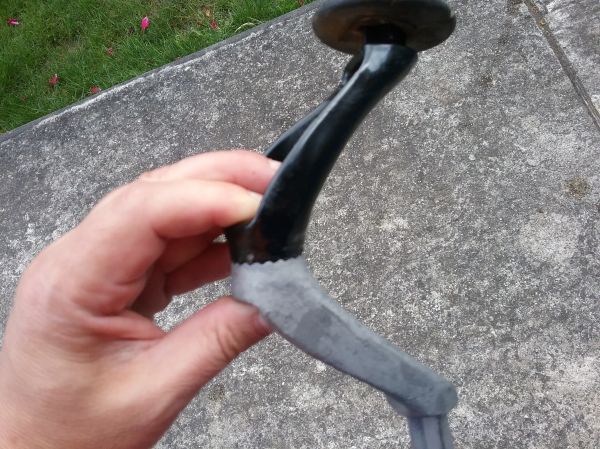

So sieht es ganz gut aus. Die Bohrung muss nur leder etwas größer...
Eine 12er Bohrung schaffte Abhilfe.
