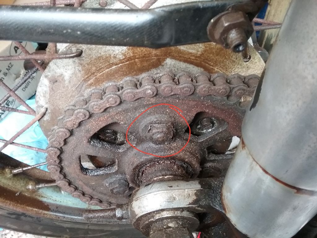

Putzen ist wichtig, da findet man Schäden. Das Kettenblatt hat ordentlich Befestigung nötig, es wackelt beim Bewegen des Rades und das ohne Last.

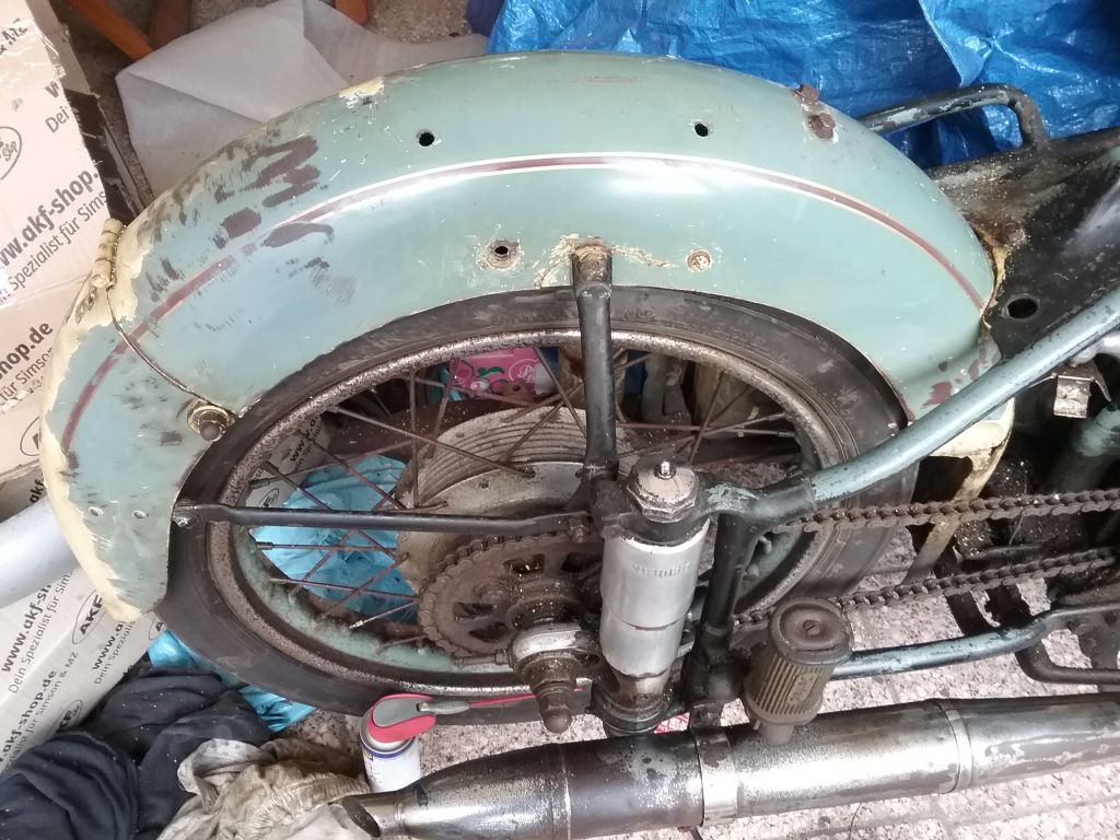

Hatte ich nicht etwas von Zielgeraden geschrieben?
Schade, dass noch geschweißt werden muß.

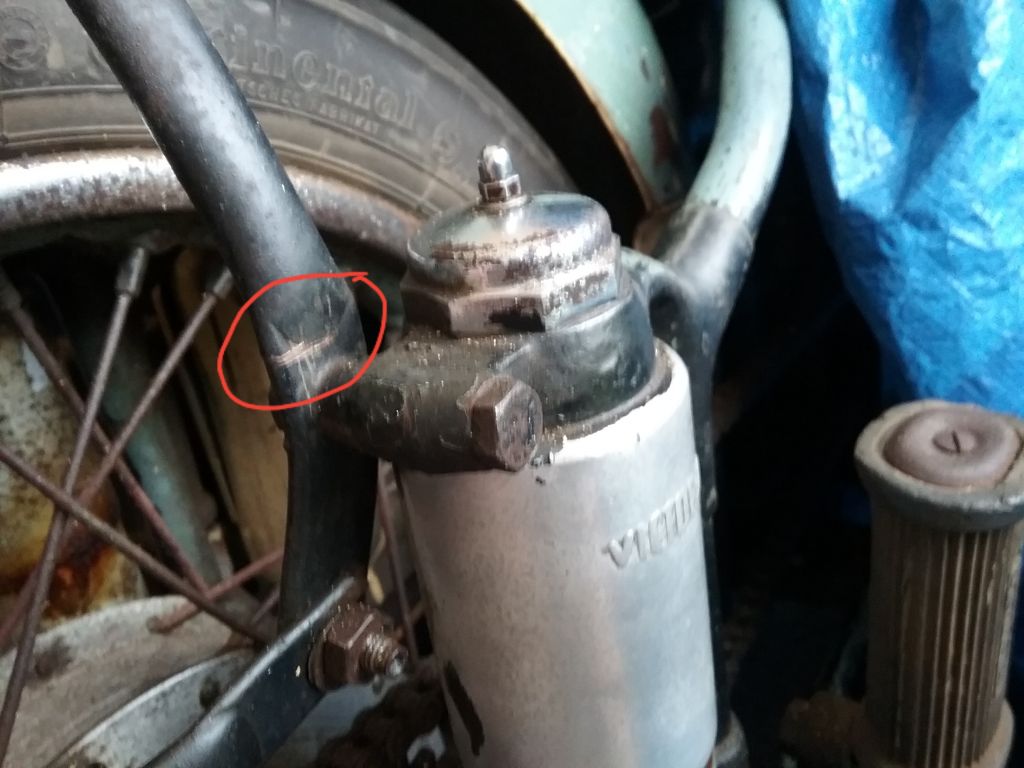

Geschrieben am: 07.07.2024, 07:09
Beiträge: 6819
Das schaut eher nach einer Schwachstelle aus. Gegenüber auch?
1986-2016 Der Roller wird 30
SR 50 CE (neues Projekt)
Moped Micha
Geschrieben am: 07.07.2024, 18:36
Beiträge: 2338
Mitgliedsnummer.: 9051
Mitglied seit: 16.08.2016
QUOTE (docralle @ 07.07.2024, 07:09)
Nee, links ist es nicht gebogen. Da wird sich jemand auf die rechte Seite gelegt habe. Die Fußraste war auch krum. Diese habe ich bereits zurück gebogen.
Das untere Rohrstück, welches die Strebe vom Schutzblech aufnimmt, ist auch nach innen gebogen.
Bleibt gesund!
Micha
PME-MailMSN

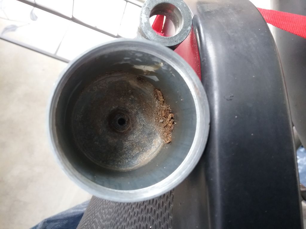

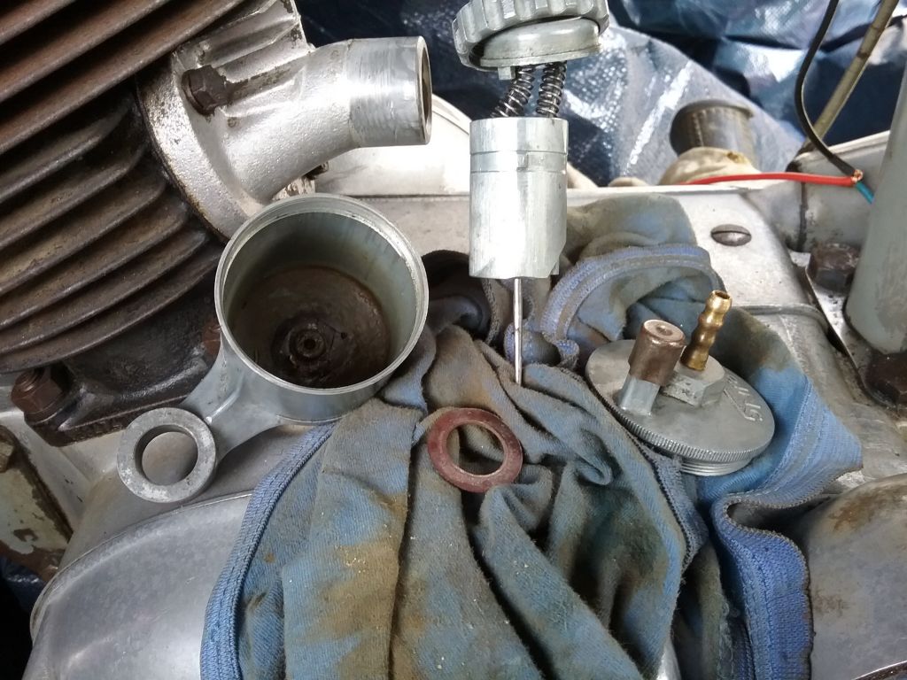

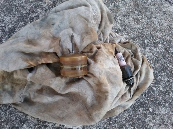

Geschrieben am: 10.07.2024, 17:54
Beiträge: 2338
Der Zerstäuber wurde vom Verkäufer als teuer regeneriert beschrieben...
Man achte auf die verrostete Nadel.
Bleibt gesund!
Micha
PME-MailMSN

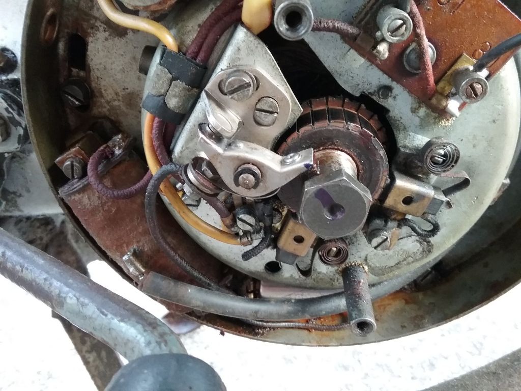

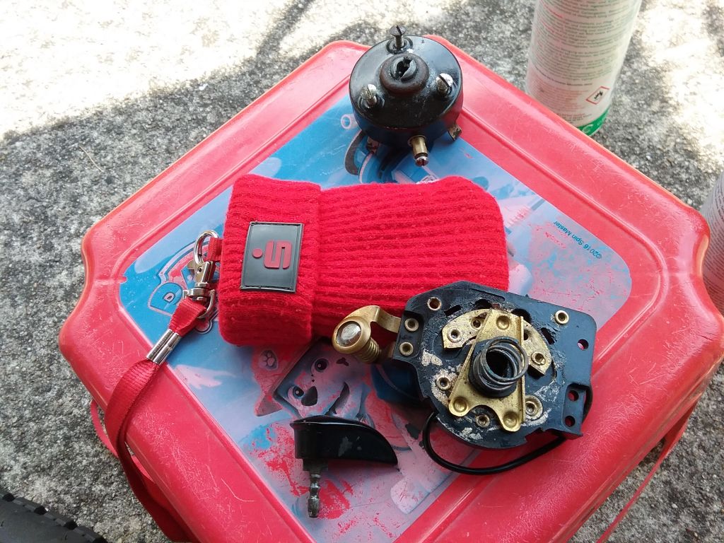

Das Zündschloß hatte auch Kontaktprobleme.
