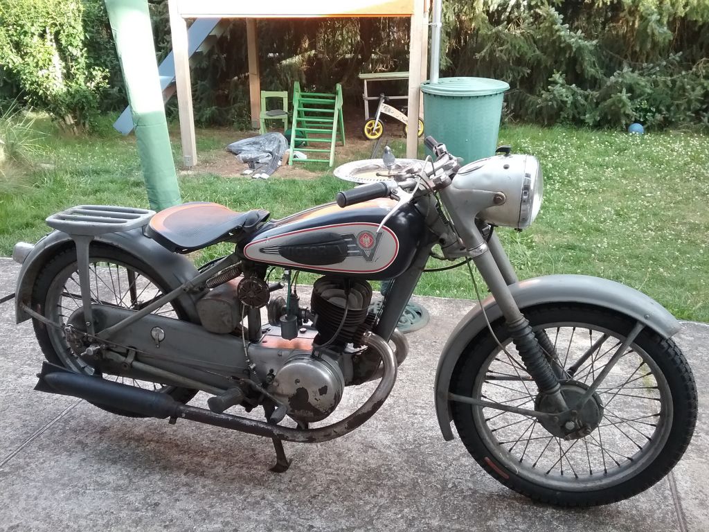

Die letzten acht Beiträge von mir, handeln von diesem Schätzchen.
Ein Veräußerer will seine Garagen leeren, damit er sich ein Auto holen kann.
Bleibt gesund!
Micha
PME-MailMSN
Moped Micha
Geschrieben am: 10.07.2024, 18:26
Beiträge: 2387
Mitgliedsnummer.: 9051
Mitglied seit: 16.08.2016

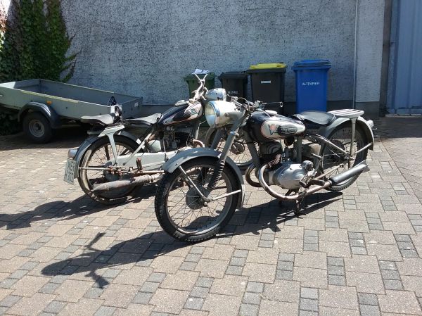

Soll er ruhig.
Die voran gezeigte wird nächsten Montag angemeldet. Die andere hole ich in naher Zukunft auch noch weg. Sie hat noch den originalen Pappbrief. Bei dem verbalen Müll, den der Verkäufer losließ, hatte ich gar keine andere Wahl, als die zweite Maschine auch zu sichern.

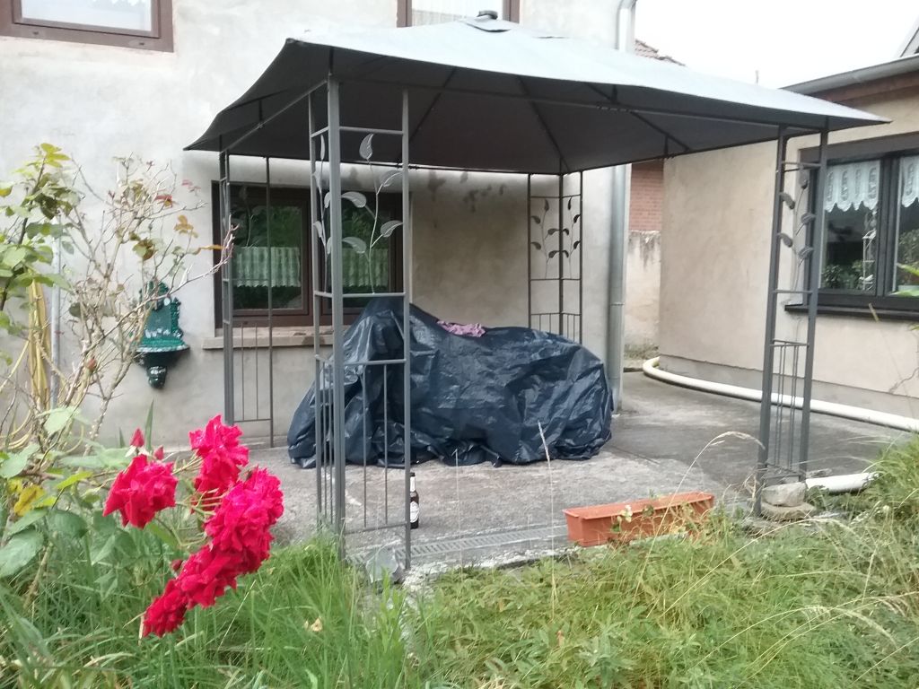

Ich frage mich immer, wo Du Deine ganzen Schätzchen alle unterstellst. hmm.gif
Moped Micha
Geschrieben am: 10.07.2024, 19:45
Beiträge: 2387
Platz ist in der kleinsten Hütte! Selbst ein Wohnzimmer oder eine Küche können Ausstellungsstücke aufnehmen und sich damit schmücken.
Achso, der Verkäufer wollte mir auch gleich eine Werkstatt oder Garage in meiner Nähe vermieten.

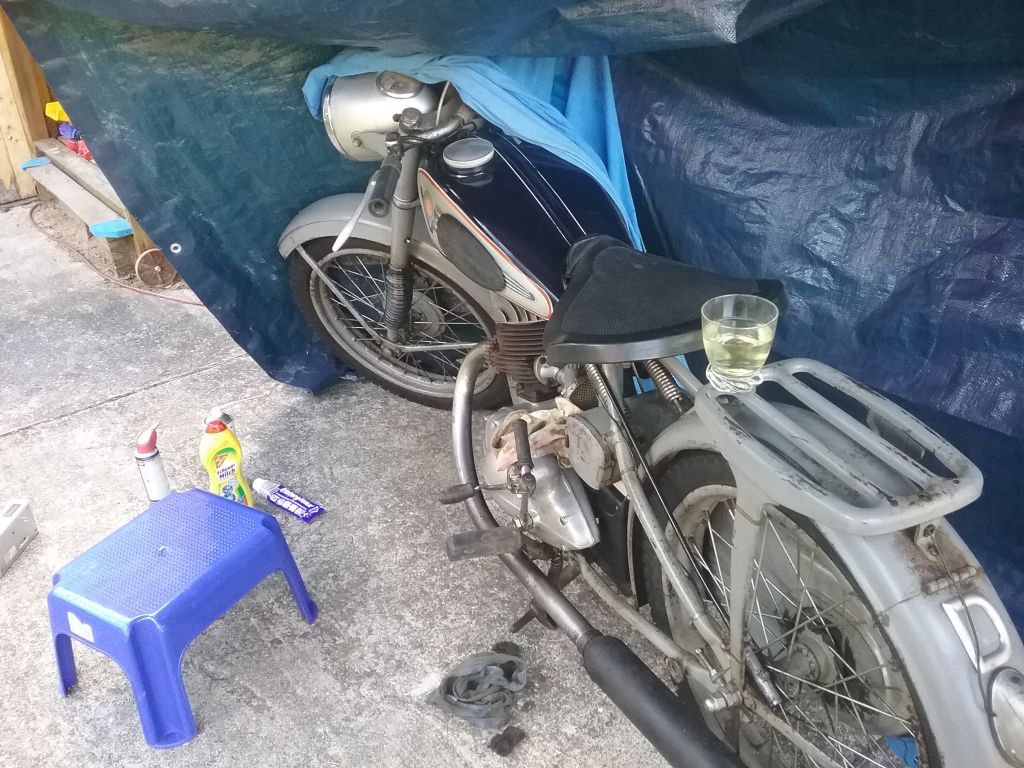

Aber Perle macht sich da auch Gedanken. Kurzerhand hat sie eine ausbaufähige Garage besorgt. Die Kleine muß nachts nicht mal Angst haben, solargenährtes Licht ist vorhanden.
Die Unterkunft hat auch tagsüber Vorteile. Die Sonne verbrennt den Pelz des Fehlersuchenden nicht.

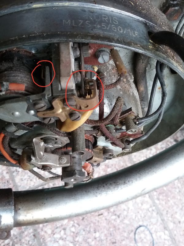

Heute habe ich mich mit dem Regler beschäftigt, da die LDKL bei Drehzahlerhöhung immer heller wurde. Die Kontakte wurden gereinigt und alle Anschlüsse nachgezogen. Was soll ich schreiben? Es jeeht!
Die Ladekontrolllampe geht aus und die gemessenen Spannungen passen. Herrlich!
Diesbezüglich muß ich leider zugeben, daß es hilft, das Internet zu haben.

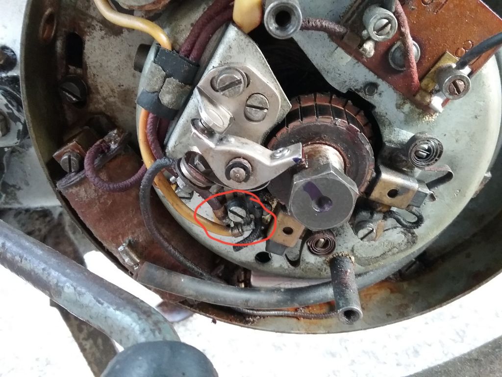

Zur Vervollständigung und Erklärung die Verbindung D+/61 war locker.
Bleibt gesund!
Micha
PME-MailMSN
Moped Micha
Geschrieben am: 12.07.2024, 15:47
Beiträge: 2387
Rot eingekreist, die gereinigten Kontakte.

Der Anker des Rückstromschalters(grüner Pfeil) wollte nicht angezogen werden. Also übernahm ich den Job nach einem Start selbst. Manche wollen halt überredet werden.
Nach mehreren Versuchen des Startens und Ausschaltens des Motors verrichtetet der Regler seinen Job selbst und problemlos. Die gemessenen Spannungen sind im gewünschten Bereich.

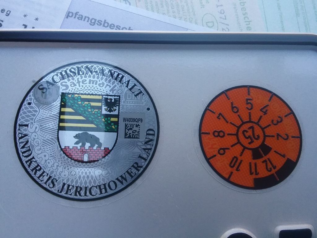

"Ach, da haben Sie ein Wohnmobil zugelassen?", fragte die Kassiererin der Zulassungsstelle.
Mittlerweile habe ich das Gefühl, dass die Angestellten dort sich selbst finanzieren müssen.
Auf jeden Fall kann es jetzt zum Äußeren kommem, zum Verkehr.
