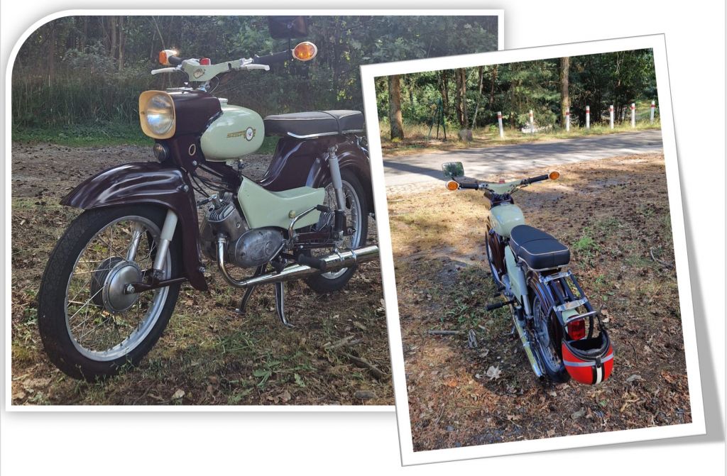

Nach rund zwei Jahren Bauzeit und Hilfe aus dem Forum fährt er endlich :-) Mein dritter Aufbau.
Ein paar Kinderkrankheiten müssen noch gefixt werden, aber ich bin insgesamt zufrieden.
Die Farbe stammt wieder von Doccolor. Ich habe mich aber für eine Extra-Mattierung bei der Mischung entschieden, weil ich den extremen Glanz der neuen Farben nicht so doll mag.
Das hat definitiv sehr gut funktioniert!! Der Farbton ist fast 1:1 der alte - ohne das Ausgeblichene natürlich laugh.gif
Nochmal ganz lieben Dank an Jörg für die Bremsankerplatte vorn und an Peter Müller an die super Arbeit mit der Sitzbank!
Und auch Danke an alle hier im Forum. Ohne das ihr es wisst, habe ich viele Infos und Tipps hier gefunden und umgesetzt _clap_1.gif
Danke und viele Grüße aus Wojerecy,
Markus

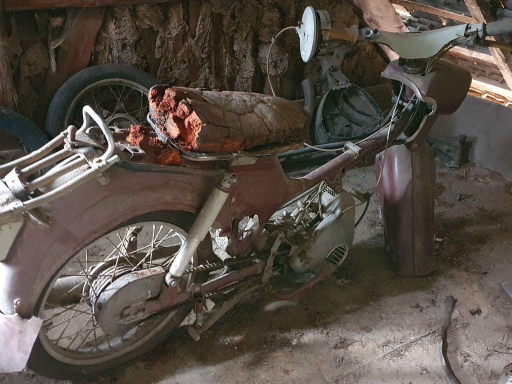

Geschrieben am: 07.08.2024, 05:39
Ist sehr gut geworden.
Vor allem der matte Lack gefällt mir.
Leider hast du die Abziehbilder am Tank, falsch rum verklebt.

laugh.gif Sehr schön. Kann ich mich rausreden... Das Tankset mit den Seitenblechen habe ich gebraucht gekauft. Da war schon alles drauf.
Wäre MIR natürlich sofort aufgefallen und ich hätte es richtigrum gemacht...
Ne, hätte ich nicht - für die Zukunft ein guter Tipp. Lieben Dank.
Da hat sich die Arbeit gelohnt!
Vor allem die Idee mit dem matten Lack finde ich super.
Da es sich um einen Oldtimer handelt, finde ich Glanzlack auch nicht angemessen.
Hast Du vor dem Lackieren das Blech behandeln lassen?
Also Sandstrahlen, grundieren o.ä.?
VG Mario

QUOTE (Hunger @ 07.08.2024, 09:40)
Blech wurde komplett Sandgestrahlt und der Rest war meine Fleißarbeit. Zuerst spachteln, dann schleifen, dann grundieren und zuletzt dann selbst lackieren. Und da muss ich sagen : Die Farbe vom Doc ist hervorragend zu verarbeiten. Nur weil ich zum ersten Mal in meinem Leben selbst lackiert habe, haben paar Stellen nicht zu 100 Prozent gedeckt. Aber ich bin absolut zufrieden mit der Qualität und die Farbe war extrem einfach zu verarbeiten.
Und bei Fragen war Pepe immer zur Stelle, hat Tipps und Tricks per WhatsApp mitgeteilt und bei allen Fragen geholfen. Ein großes Lob an ihn und sein Team. Für mich ist das 100 Prozent Service auf dem Punkt. Zu 110 Prozent weiter zu empfehlen. Und das zu einem sehr fairen Preis. Was will man denn mehr... _clap_1.gif
