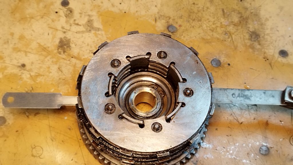

Könntest du bei deiner Ersatzkupplung mal das Lüftspiel,

damit meine ich den Spalt zwischen Reibbelag und Stahlscheibe. Dieses "Spiel" stellst du ja durch das Ausgleichen ein.

Von beiden Seiten mit Fühl Lehren gemessen bekomme ich jeweils 0,4mm gerade so hinein, ohne schon Druck auf die hinteren Federn auszuüben.

es ist wirklich seltsam, daß das mit so einem geringen Spiel laufen soll. Unser Spiel ist bedeutend grösser. Aber sei es drum. Wenn's läuft.

Beide sind von einer Fachperson montiert bzw. eingestellt worden und funktionieren wirklich tadellos. Ich habe ja aber auch original DDR Scheiben dazwischen, da spielt offenbar mein " Lüftspiel" eine andere wichtige Rolle, als deines mit bestimmt wenigstens 1mm Abstand? hmm.gif
Ich glaube dir das mit dem bedeutend mehr Spiel, meine damalige problematische Kupplung hatte damals auch viel mehr Spiel dazwischen, und trotzdem griff sie viel zu früh. Und lässt sich nur mit den Nachbau Reibscheiben erklären, demnach lässt sich ein festes " Lüftspiel" Maß nicht so pauschal festlegen.🙂
