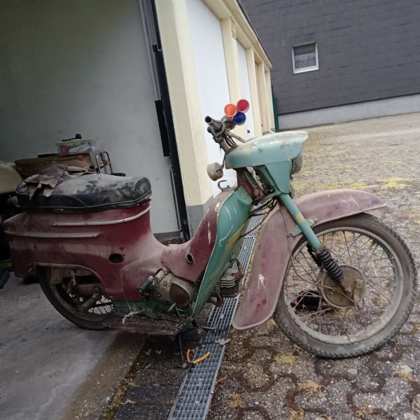

Hier Bilder

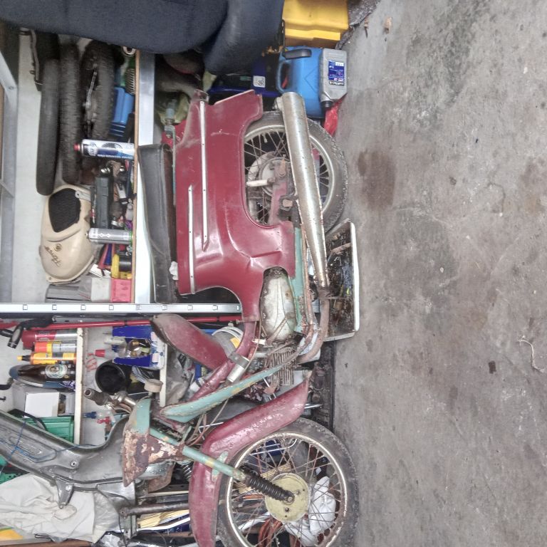

Hier Bilder

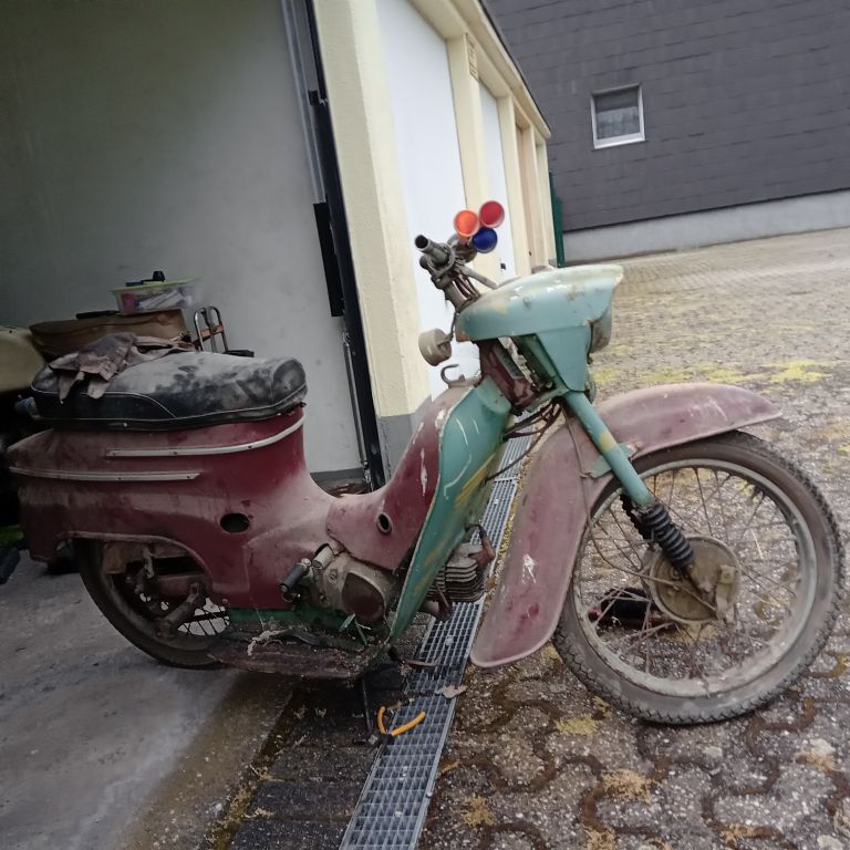

2bild2

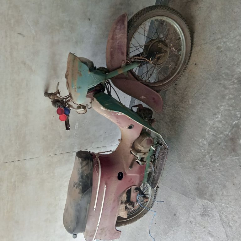

Die Jawa 20 war ein Scheunenfund.
Mit Stroh und Staub
Letzte Anmeldung 95
Nach den ersten Arbeiten kam noch goldene Zierstreifen
Zum Vorschein
Motor läuft
Was fehlte war der Gasgriff das Rohr
Lampengehäuse und Beinschild vergammelt
Ist noch Qualität
Gruss Frank

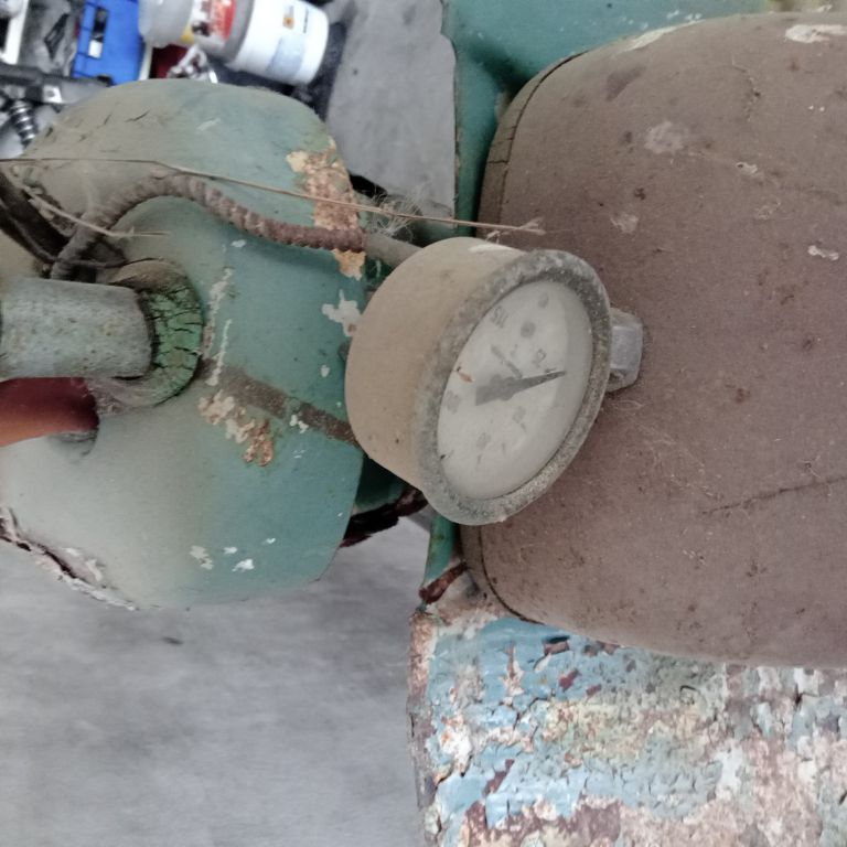

Mit Sonderausstattung

Geht direkt am zylinder .
Anhänger Aufnahme war auch da dran.
Dadurch fehlt mir der Mechanismus von den schnapper der sitzbank
Bin gespannt ob es den noch gibt .
Gruss Frank
