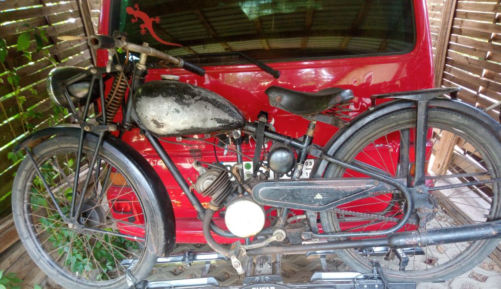

Ich habe einen Neuzugang zu verkünden, eine HMW Mücke, Bj. 1950. Meine HMW National Bj. 1940 (https://www.ddrmoped.de/forum/index.php?sho...pic=32799&st=30) hat somit ein zehn Jahre jüngeres Schwesterchen aus gleichem Hause (Hainsberg bei Freital) bekommen. Ich werde berichten, was ich damit anstelle.

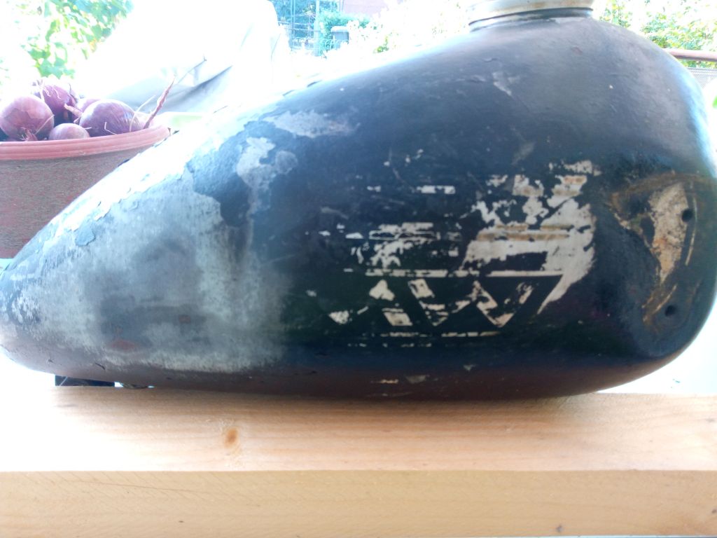

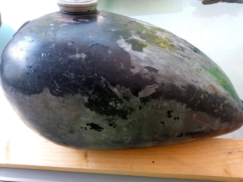

Ich lasse mir Zeit. Es soll eine Patina-Restauration werde. Nur was mache ich mit dem Tank?
Geschrieben am: 08.09.2024, 18:09
Beiträge: 5648
Der Restlack auf dem Tank blättert mehr und mehr vom verzinkten Tank ab...

Mach ihn wieder schick. Auf dem Tank ist nichts zu erhalten. Pass die Farbe in der Oberfläche an den Rest an, in matt aber mit schönem HMW Logo. Zinkgrundierung beachten, sonst hält nix...

Ich denke auch so, andere sagen, das gehört zur Geschichte des Fahrzeugs. Aber der Restlack ist meiner Einschätzung nach nicht zu erhalten. Werde wohl mit Mattlack neu lackieren und versuchen es an den Rest des Fahrzeugs anzupassen. Aber ich lasse mir Zeit.

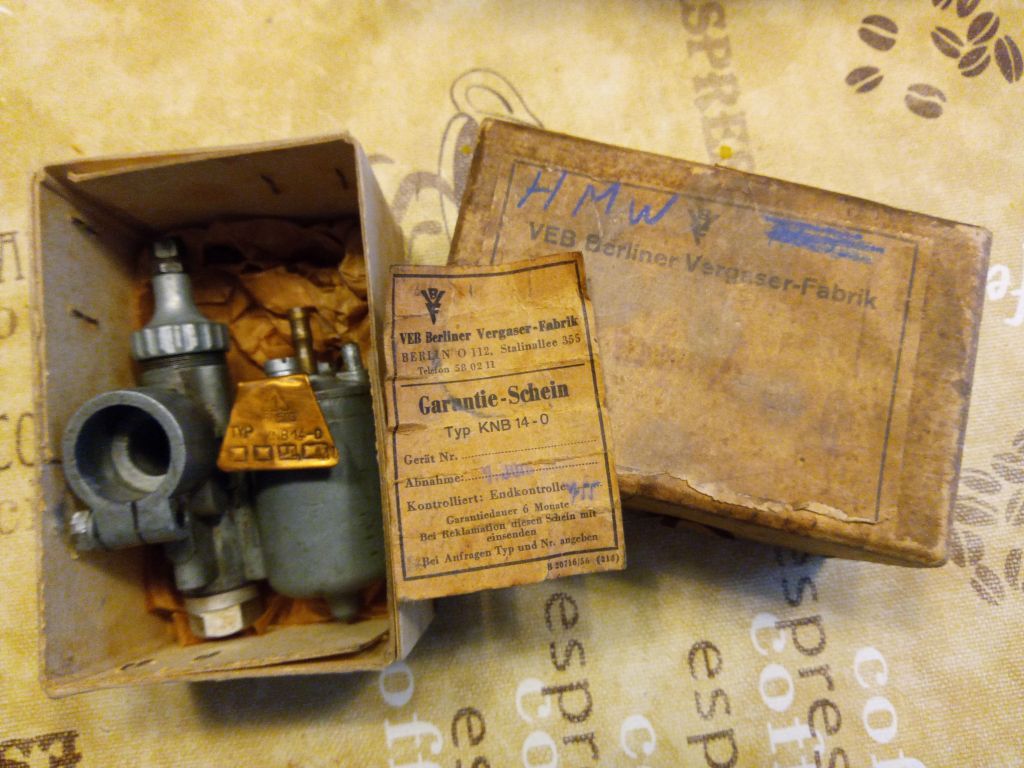

Heute einen schönen Vergaser für meine Mücke bekommen, für 30€ kann man nix falsch machen. Mit Originalkarton und Garantie-Schein. Ist übrigens von Walter Mahl, der sein privates Zweiradmuseum in Schönewalde altersbedingt aufgelöst hat.

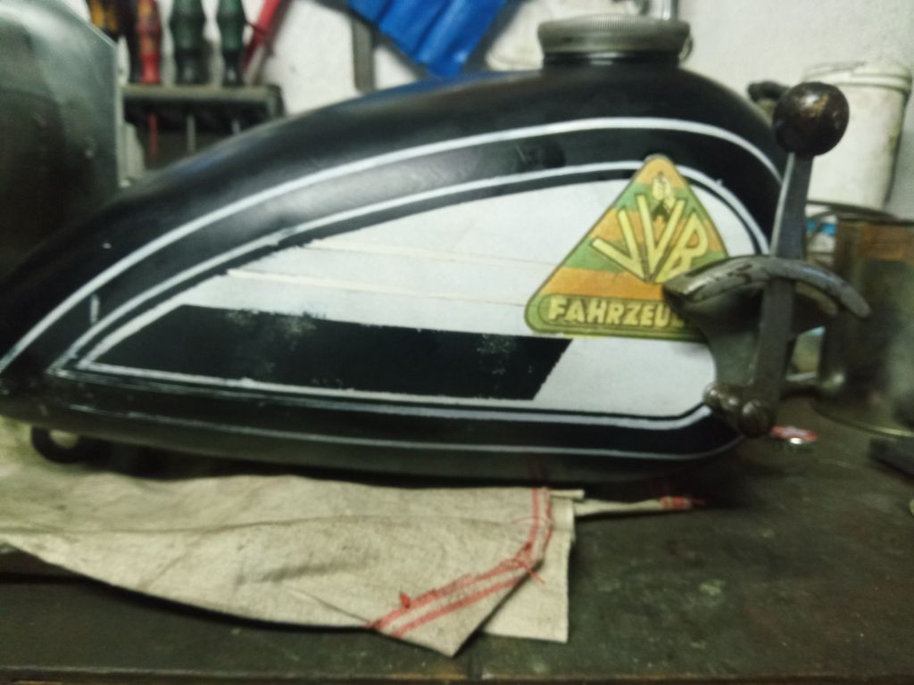

Ich habe versucht, den Tank auf alt zu machen. Nach dem Lackieren liniert, mit Schleifflies bearbeitet und Logo drauf. Zum Schluss dann noch matten Glanz mit Owatrol erzeugt. Das "HMW" kommt noch drauf auf den schwarz gelassenen Streifen.

thumbsup.gif sehr schön. Hast du das selbst liniert? Ich glaube, ich hätte das nicht gekonnt, auf die schöne neue Linierung mit Sandpapier losgehen. Aber ist super patiniert geworden, nicht zu viel auf gut "used".

Ja, selbst "liniert". Aber mittels Abkleben mit Konturenband, dann mit der Schaumstoffrolle alle Flächen, die weiß werden sollten, eingefärbt. Durch das Bearbeiten mittels Fließ waren dann auch die Kanten weg, die beim Abkleben entstehen. Ich ärgere mich nicht, dass ich die letzten alten Farbreste vom Tank entfernt habe. Das Logo habe ich auf Decalpapier mit Laserdrucker gedruckt, also ein Wasserschiebebild hergestellt.
