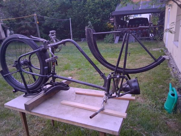

Geschrieben am: 02.06.2026, 20:35
Beiträge: 5648
Nach langer Zeit mal wieder an der Mücke gewerkelt. Heute habe ich von den Chromteilen den silbernen Anstrich mit Nitroverdünnung entfernt, den nun hervorgekommenen Rost werde ich mit Ovatrol versiegeln. Das Hinterrad habe ich probeweise eingebaut und den nachgefertigten Ständer eingepasst. Das Vorderrad eiert leider, mal sehen, ob man es halbwegs lauffähig hinbekommt.
