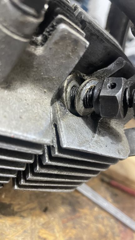

ich möchte meinen Steppke Motor in Betrieb nehmen. Bei der Demontage von dem Deko Ventil ist mir aufgefallen das hier eine dünne Unterlegscheibe verbaut war.
Ist der Aufbau so korrekt?
Danke und Gruß Marius

Keine Ahnung, sieht aber stimmig aus. Ich würde die Scheibe beibehalten.

Eine Dichtung sollte immer verbaut werden. Du hast ja Flächenpressung.
Bei jedem Anziehen und Lösen reiben Gehäuse und Schraubteil aneinander. Das Material fließt dabei.
Die Scheibe kannst Du bei Verschleiß immer tauschen.
