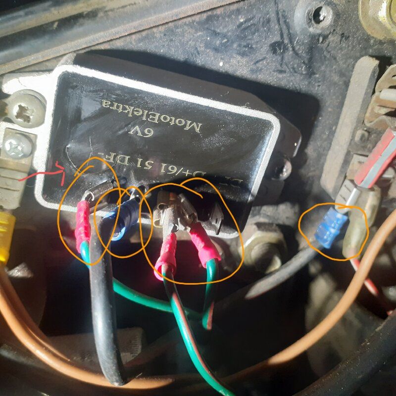

Mit dem mechanischen hatte ich bei der ES 250 1 auch Probleme und da funktioniert der elektronische gut .
Habe ich denn was falsch geklemmt ?
Da wo der Pfeil ist, kam die Plastik hoch und hat gequalmt.

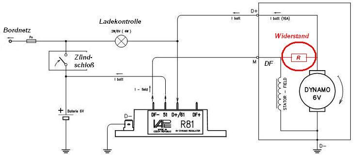

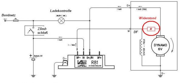

Wird das Feld wirklich negativ geregelt? So wie ich das sehe, ist das ein VAPE-Regler für 6V-Anlagen. Über die Innenschaltung weiß man leider wenig.
im Bild ist ein Widerstand eingezeichnet, der muß anscheinend weg.
Hier in der Beschreibung steht es drinnen:
https://www.powerdynamo.biz/deu/parts/805058803.htm
1986-2016 Der Roller wird 30
SR 50 CE (neues Projekt)

Der Wiedstand habe ich entfernt, daran kann es nicht liegen ,wie gesagt,bei der 250er ES/1 läuft das .

Warte mal, bei der ES 250 1, habe ich den Wiederstand entfernen müssen, wegen der elektronischen Zündung ,hier bei der TS, habe ich garkeinen gesehen.
Seitenwagen
Geschrieben am: 27.10.2024, 18:12
Beiträge: 221
Mitgliedsnummer.: 10125
Mitglied seit: 08.07.2018
Den habe ich den auch damals entfernt, wo ich den Regler verbaut habe, ich habe mal nachgeschaut und der war ja rechts oben.

Ist an den gekennzeichneten Stellen immer ausreichend Kontakt gegeben?
Hier würde ich immer ordentlich löten und isolieren, damit Spitzen oder Kontaktprobleme vermieden werden.

Das kann auch gut möglich sein, das wo die beiden Kollegen drauf sind, kein ferster Kontakt ist weil das solche Brücke von 1 auf 2 ist .
Ich werde nächste Woche mal einen neuen kaufen und vielleicht beide Kabel miteinander verlötet und auf einen Stecker quetschen.
Meist das kann auch daran liegen, wenn das lose sei sollte ?
Das stimmt da hast du recht, das könnte sein, dass etwas nicht richtig fest ist.
