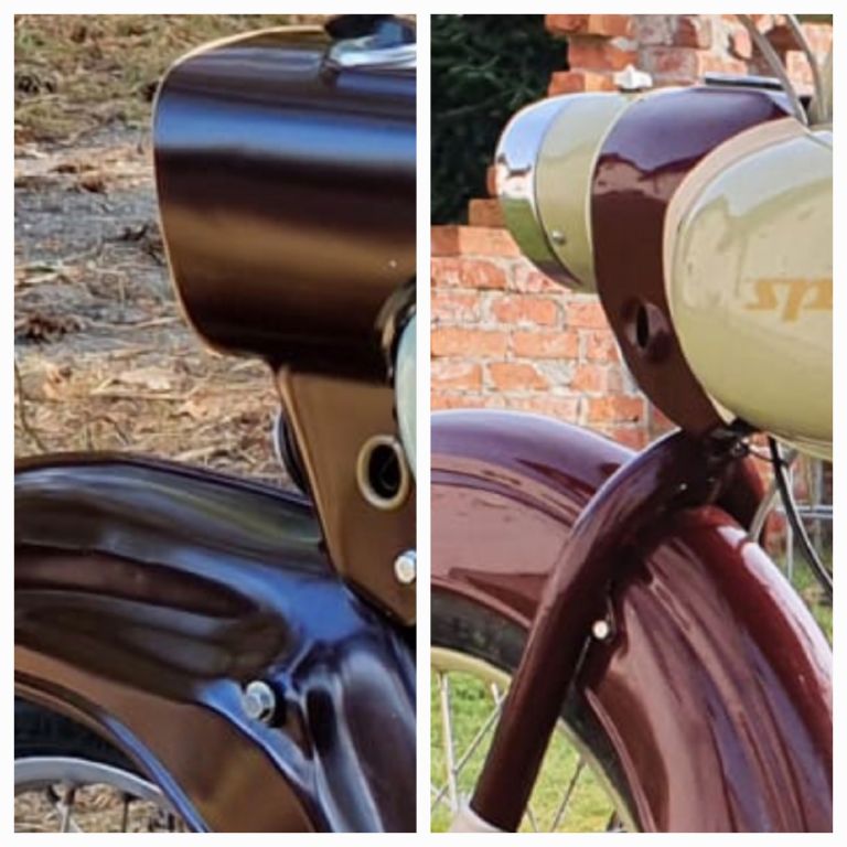

Hier mal im Vergleich rechts normal Maron und links mit 20% Mattierung. Ist also eher ein Seidenmatt, als ein richtiges "Matt"
Das Maron vom Star ist aber auch so schon etwas dunkler, als das vom Spatz.

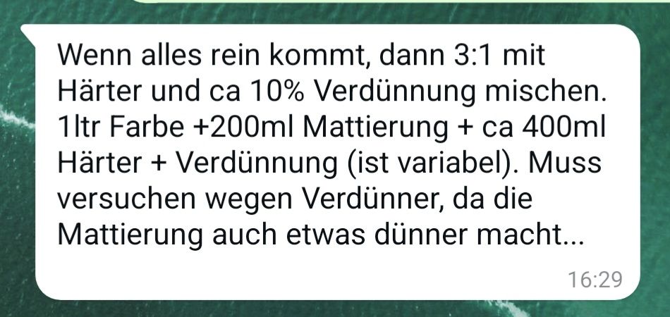

Und hier die Nachricht zum Mischungsverhältnis für den Matt Effekt. Mehr Mattierung wird wahrscheinlich auch noch gehen. Keine Ahnung, wo da die genauen Grenzen wären. Doc wirds wissen hmm.gif
