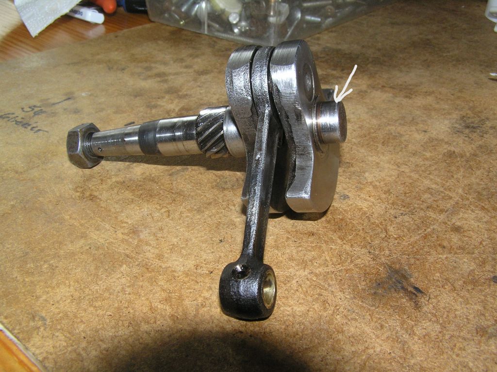

ich habe eine Frage an Dich, bei meinem Rex FM 40 lassen sich die Lager einfach auf die Kurbelwelle und die Antriebswelle schieben, kein fester Sitz.
Soll das bei dem Motor so sein?
Wenn nicht, wer kann sowas reparieren?
Beste Grüße

Ob das so sein muss, kann ich dir nicht sagen. Aufkleben kannst du die Lager mit Lagerfest oder einem Loctite Kleber. das ist Problemlos möglich. Ich denke im VfV Forum wird sich bestimmt noch jemand dazu melden.
