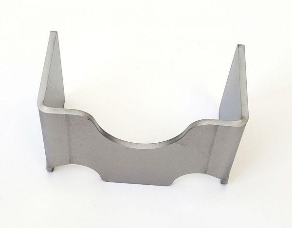

Nun gibt es ja die Verstärkungsbleche, muss da zwingend geschweißt werden oder kann man das auch einsetzen und verschrauben. Habe keine Möglichkeit WIgG zu schweisen. Macht das jemand professionell zum guten Preis ?

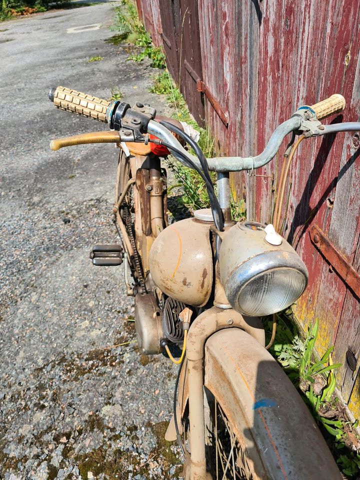

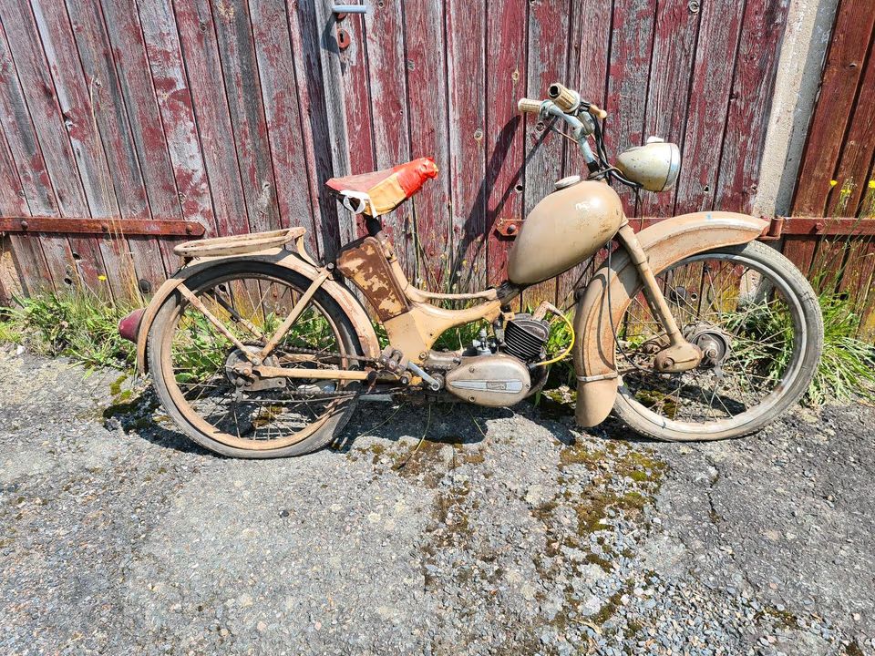

danke für die Bearbeitung meines Artikels. Ich gelobe Besserung. Anbei ein Foto.

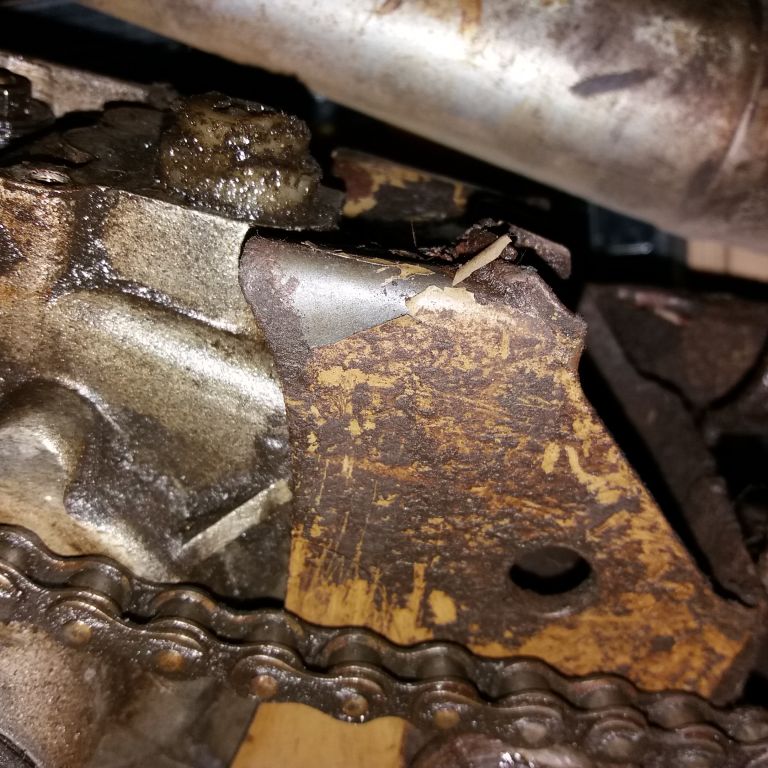

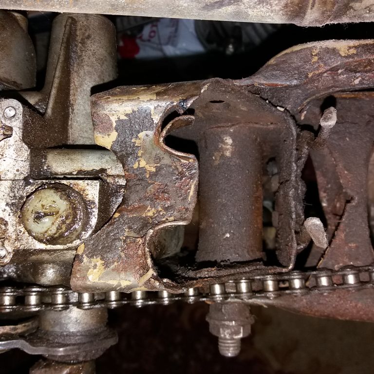

ich habe heute mal den SR auf den Kopf gestellt und Fotos vom Rahmen und der Ständeraufnahme gemacht.
Kann mann hier was retten? Und wer könnte mir das schweißen?
VG Uwe

Wie man sieht ist alles verzogen und ein Riss an der Schwingenaufnahme.Anbei noch ein Bild.
VG Uwe

wird das angeschweist oder in den gerichteten Rahmen eingesetzt?

Das kann man richten und schweißen. Aber nicht an dem dreckigen Moped. Komplett zerlegen, den Rahmen reinigen und in dem Bereich am Besten sandstrahlen. Dann den Rahmen richten und das Verstärkungsblech einpassen und mit ein Punkten MAG fixieren - Ich würde es mit einer Punktschweißzange einpunkten, weil ich die halt habe, MAG verschweißt ist aber auch okay. Für das Halterohr muss man sich was überlegen, damit das Hinterrad später auch wirklich gerade steht und in Flucht zum Vorderrad ist.
