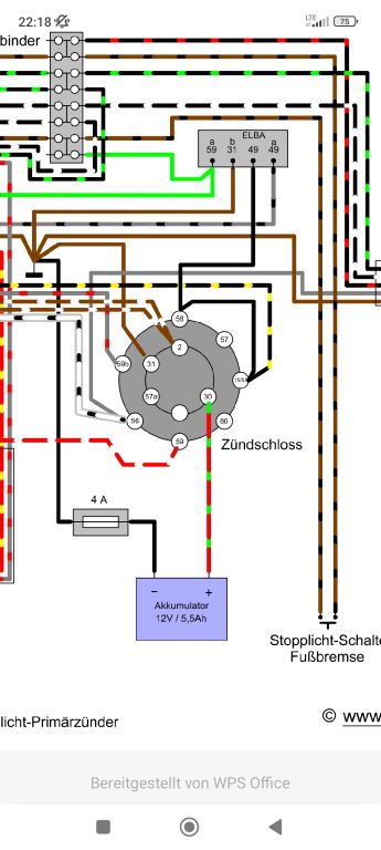

Hallo Experten,
es handelt sich um eine S51 1B 12v.
und zwar habe ich ein Problem mit meinem Zündschloss, auf Stellung 3 im Batteriebetrieb funktioniert meine Beleuchtung nicht. Auf Klemme 56 die zu den Bedienelementen kommt kein Batteriestrom an. Muss dort Spannung ankommen auf Klemme 56? Logischerweise ja, von Klemme 30 Akku kommend zu Klemme 56 zu den Verbrauchern, oder liege ich da falsch?

Auf Stellung 3 ist kein Durchgang zur 56, dort ist ja das Abblendlicht, das wird im Stand nicht betrieben. Am besten die Schaltplan App aufs Smartphone laden, dort ist das gut ersichtlich.

Sorry ich meinte ja auch Stellung 2

Da sollten 12V ankommen, allerdings nur wenn der Motor an ist. Das Frontlich wird direkt von einer Spule welche auf der Grundplatte sitzt befeuert, wenn Motor aus --> Licht aus.

Vielen Dank erstmal,
Ich habe gedacht wenn ich eine Batterie verbaue kann ich alles problemlos durchtesten. Die Blinker etc. funktionieren im Batteriebetrieb nur Front.- und Rücklicht nicht. Baue das Moped gerade im Haus auf, ist schlecht mit Motor laufen lassen.

Front- und Bremslicht funktionieren nur wenn der Motor läuft, man kann das durchaus auch mal mit Batterie testen, muss dann den jeweiligen Verbraucher eben direkt auf Batterieplus legen. Tachobeleuchtung, Standlicht im Frontscheinwerfer und Rücklicht leuchtet wenn alles richtig verkabelt ist auch auf Stufe 3, da kommt der Saft dann von der Batterie.
