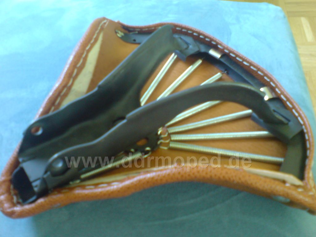

Geschrieben am: 28.03.2008, 12:39
Beiträge: 54
Mitgliedsnummer.: 796
Mitglied seit: 05.09.2007

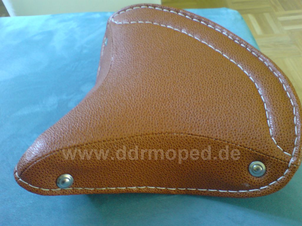

Gerade frisch vom Sattler!
gruni
Geschrieben am: 28.03.2008, 12:42
Beiträge: 54
mal von unten

Ist der schön geworden.
Leider haben die Sattler in BS nicht die Ausdauer mehr sowas zu machen.
Mein alter Sattler aus Teterow ist leider nicht mehr. Also muß ich da wohl selber mal ran.
Daher Dank an Jürgen für die schöne Anleitung.
Heiko

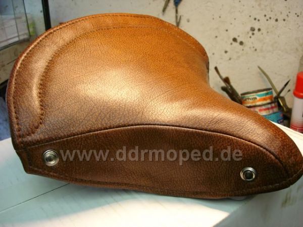

Geschrieben am: 28.03.2008, 17:21
Hallo Lutz,
ich verknote einfach die Enden an einer günstigen Stelle mit einem normalen doppelten Knoten. Du musst nur aufpassen, dass du zum Schluss die Fadenenden beide innen hast. Dort fällt ja der Knoten nicht auf.
Grunis SR 1-Sattel sieht auch super aus. Gute Arbeit vom Sattler.
Hier mal ein Foto meiner Satteldecke vom SR 1, die ein Profi für mich angefertigt hat.

Kannst Du mal versuchen raus zu bekommen wie die genaue Materialbezeichnung von dem neu bezogenen Sattel heist. Oder noch besser wo ich das geiche Material bekommen Kann. _uhm.gif _uhm.gif
Ich brauche noch 3 Sattelbezuge, mein sind alle eingerissen.
