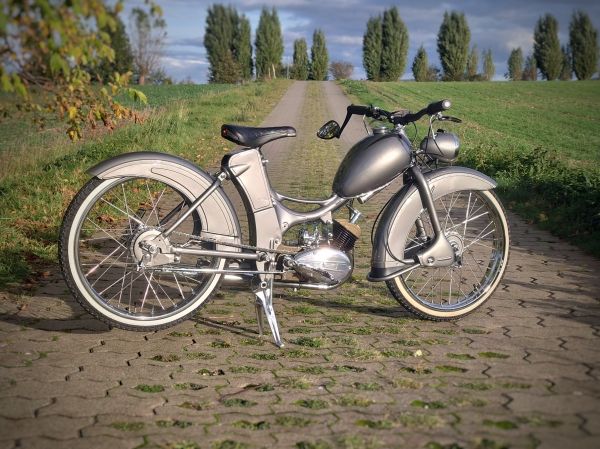

Hallo allerseits, ich weiß das custom Umbauten oder eigene Interpretationen von alten Fahrzeugen nicht jedem gefallen oder auf Verständnis treffen . Dennoch möchte ich euch, in ein paar Posts aufgeteilt meinen innerhalb von 2 Jahren neu aufgebauten SR2 E vorstellen. Das Fahrzeug ist ein SR2 E Baujahr 1963. Der Fundzustand war nicht weltbewegend. Was aber auch so sein sollte da der Plan schon vor der Anschaffung stand. Ich habe daher ein Fahrzeug gesucht welches eh nicht im originalen Zustand erhalten werden konnte. Das heißt im Klartext der Rahmen war zwei mal geschweißt, der hintere Kotflügel war um die untere Halterung herum komplett weg gegammelt, das Hinterrad gebrochen und der Motor fest. Vom Lackbild ganz zu schweigen. Ich habe nichts gegen originale Fahrzeuge und würde so etwas auch nie einem erhaltungswürdigen Fahrzeug antun! Ich wollte es einfach ein bisschen anders aber nah an der originalen Optik bzw sollte man die Umbauten nicht gleich als solche erkennen. Mein SR2 hat KBA Papiere und ist kein reines Standmodell. Die wesentlichen Sachen vorneweg. Der SR2 ist komplett Pulverbeschichtet worden. Es wurde nichts gespachtelt oder lackiert. Er trägt also immernoch seine Beulen der Vergangenheit und das darf er auch! Alle anderen Sachen die nicht Anthrazit oder Schwarz sind wurden galvanisch verchromt. Ausnahmen sind hier die Naben und die beiden Seitendeckel, diese sind hochglanzverdichtet. Der Rahmen wurde im zerlegten Zustand kontrolliert und noch einmal nachgeschweißt. Das hintere Schutzblech sollte eh gekürzt werden, daher war der gammelige Zustand an den unteren Befestigungslöchern auch nicht schlimm. Um eine gewisse originale Optik zu bekommen wurde der Kettenlauf nach dem kürzen wieder eingesetzt. Damit sowohl zur Kette als auch zur Felge genug Platz war wurde das Hinterrad außermittig eingespeicht. Das LED Rücklicht hat im neuen Sattel seinen Sitz gefunden. Sowohl das Rücklicht (mit E-Zulassung) als auch die neue Positionierung sind vom TÜV begutachtet worden. Hier gab es weder Bedenken noch Einwände. Das Kennzeichen und der rückseitige Reflektor sind ebenfalls neu positioniert. Der seitliche Kennzeichenhalter ist in den Fahrzeugpapieren eingetragen. Ebenso sind die neuen 1.85 x 19 Zoll Felgen und die Gummis abgenommen und eingetragen. Sollte weitere Interessente bestehen kann ich gern noch weitere Infos zum SR2 geben. Alle anderen denen jetzt die Nackenhaare zu Berge stehen können mich jetzt gern steinigen oder mir vernünftig sagen daß solche Beiträge und Umbauen nicht gern gesehen sind. Wir können über alles reden LG Rene

Ich finde den Sattel weiterhin nicht schön und nicht zum Fahrzeug passend.
Schreib mal was zur Federung. Nicht mehr vorhanden, oder? Hat das der TÜV-Mann auch abgenommen und eingetragen?
Ansonsten okay. Ist ein SR2, gibt genug davon, dass man sowas machen kann, ist ja kein seltener Vorkriegsoldtimer. Besser so als dass das Fahrzeug in irgendeiner Aschegrube oder Hochofen verschwindet.
Zeig bitte ein paar Details und Nahaufnahmen.

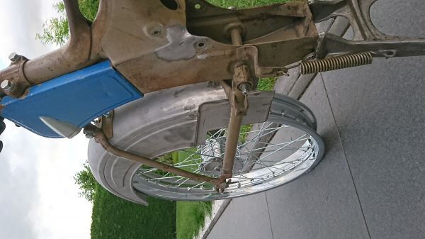

Der Sattel sollte so dezent und unauffällig wie möglich sein. Daher viel die Wahl auf einen schmalen nachgemachten retro Rennrad Sattel. Zudem musste er die Möglichkeit bieten das Rücklicht unter zu bekommen. Die hintere Federung ist original belassen da hat sich nichts geändert. Vorn ist es ein Mix. Ich habe die untere Haltestrebe vom Schutzblech um ca. 5mm verlängert. So das die Schwinge noch ohne Probleme hinter dem Schutzblech vorbei geht. Das Schutzblech selber habe ich dann nicht hinter der Gabel sondern vor der Gabel angeschraubt. Dadurch kippt das Schutzblech nach vorn und das Rad sitzt schon um einiges tiefer. Die Ferderung selber habe ich gegen die alte Gummiblock Variante der ersten Modelle getauscht. Das Gegenstück vom Gummiblock habe ich in die Gabel eingeschweißt. Vielleicht auch etwas tiefer als es original sitzt Das hat der Prüfer so nicht beanstandet ist aber auch nicht eingetragen worden. Das muss ich im Fall einer Kontrolle erklären / Argumentieren... Von dem Gabel Umbau selber habe ich gar keine Bilder.

| QUOTE (boerdy61 @ 17.01.2024, 22:43) | Warum hast du die Bowdenzüge eigentlich nicht in die dafür vorgesehenen Vertiefungen des Kotflügels verlegt? Oben auf dem Konto schaden sie doch eher dem Lack. Und einen solchen oder ähnlichen Sattel in passender Farbe würde mir persönlich auch besser gefallen. Ist nur meine Meinung. https://www.biciclasica.com/de/classic-spri...JxoCrzcQAvD_BwE |
Da hat sich meine Antwort mit deinem Post überschnitten Den Sattel wollte ich so schlank und unauffällig wie möglich. Ich wolle keinen großen , auftragenden Sattel mit Federn haben. Der vordere Kotflügel ist anders befestigt, und zwar vor der Gabel. Somit sitzen auch die Bowdenzug Taschen nicht mehr hinter der Gabel. Würde ich jetzt die Bowdenzüge zwischen Gabel und Schutzblech entlang führen würde ich sie einklemmen was im Endeffekt noch mehr reiben würde.

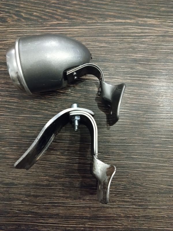

Fortsetzen.... Da das neue Rücklicht eine E-Nummer trägt durfte laut TÜV das vordere Licht nicht mit der alten Kennzeichnung bestehen bleiben. Einen Mix aus alter und neuer Kennzeichnung wäre wohl nicht zulässig? Also habe ich den vorderen Scheinwerfer umgebaut. Da auch die 3W vom alten Rücklicht irgendwo untergebracht werden mussten hat der SR2 jetzt eine Standlicht Birne bekommen. Der Scheinwerfer ist an der Position der Hupe befestigt. Da aber auch die Halterung so original wie möglich aussehen sollte habe ich die Hupenhalterung nachempfunden und an den Scheinwerfer angepasst. Bevor es an den Motor ging wollte ich den ganzen Rest fertig haben. Also habe ich mir die ganzen Alu Guß Teile vorgenommen. Der alte Benzinhahn wurde von allen (für die Optik) störenden Gusskanten befreit. Ebenso der Vergaser und zum Schluss das Motorgehäuse. Alle Schrauben vom SR2 und alle Anbauteile gingen dann zum verchromen. ... LG Rene Bild 1

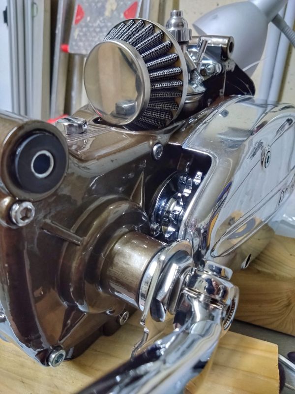

Thema Motor Wie Eingangs schon erwähnt war der Motor beim Kauf fest. Das ist ja erstmal nicht abschreckend wenn man eh alles neu machen will. Also habe ich alles zerlegt. Zum Vorschein ist aber ein Wasserschaden gekommen. Der Motor stand scheinbar eine längere Zeit bis zur Hälfte im Wasser. Die Zündungsseite und auch die Kupplungsseite waren komplett verrostet. Die Kurbelwelle war ebenfalls im Gehäuse komplett durch. Nach dem zerlegen habe ich die Gehäusehälften mehrere Tage immer wieder versucht schonend zu reinigen. Leider waren die Hälften aber so vom Rost angegriffen das ein Tauschmotor ran musste. Auch dieser wurde natürlich von Grund auf neu aufgebaut. Das Motorgehäuse und der Zylinderkopf wurden Pulverbeschichtet. Vor dem Beschichten habe ich noch alle Gusskanten am Motorblock verschiffen. Die Kanäle sind wie hier im Forum beschrieben bearbeitet und angepasst. Ich habe mich für Komponenten von RZT Tuning in der 4PS Variante entschieden. - Zylinder - Kurbelwelle (42mm Hub) - 4 Lammelen Kupplung - Auspuff Der originale Vergaser wurde in Vorbereitung zum verchromen ganz leicht ausgeschliffen. Ein offener Luftfilter wurde an die originale Luftfilter Grundplatte angepasst. Dieser ist aber nur für Treffen da dieser nicht eingetragen werden kann. Für die Straße wurde der originale Luftfilter verchromt. Ich bin super zufrieden mit der Kombi, der Motor läuft super. Soweit man das in der Einfahrphase beurteilen kann. LG Rene
