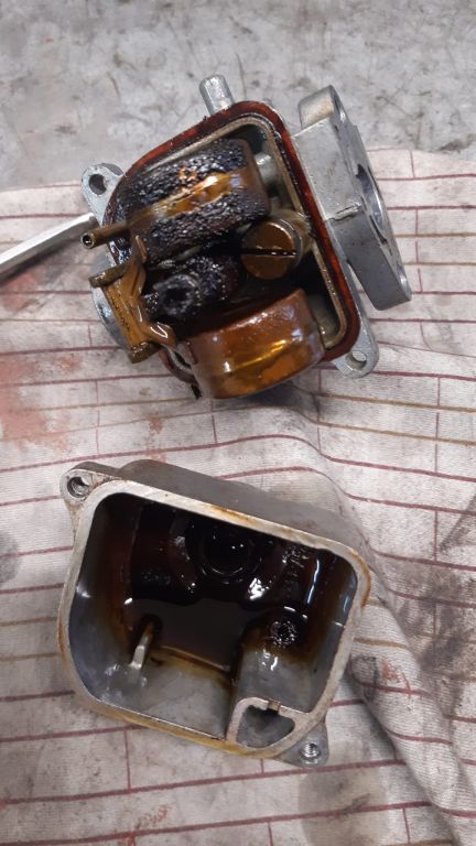

Hallo an Euch,
vor einigen Tagen brachte ein Freund seinen SR50 zu mir, weil er nicht mehr weiter kam. Der Roller hatte 20 Jahre gestanden und der Vergaser war entsprechend durch Kraftstoffreste verklebt. Auf seinen Wunsch hin wurde ein neuer Vergaser bestellt. Der Tank wurde natürlich vorher gereinigt!
Der Kaltstart war völlig problemlos und das Warmfahren auch! Alles Bestens. Beim völligen Gas wegnehmen geht der Motor schlagartig aus! Egal wie ich die Umluftschraube verstelle.
Da ich beim neuen Vergaser die Plombe er Gemischregulierschraube nicht rausnehmen wollte, nahm ich mir den alten Vergaser vor. Das Entfernen der Rückstände nahm viel Zeit in Anspruch, Nadelventil und Schwimmer mussten ersetzt werden. Nach dem Einbau dieses Vergasers geschah das Gleiche! Absolut kein Leerlauf! Ich habe mich mit einigem Aufwand vergewissert, dass alle Kanäle im Vergaser freu sind.
Jetzt baute ich diesen Vergaser in meinen S50 ein, dessen Motor ich vor wenigen Jahren überholt hatte, also alle Simmeringe neu und der einwandfrei läuft. Damit wollte ich schauen, ob eventuell Nebenluft eine Rolle spielt. Das gleiche Problem, absolut kein Leerlauf.
Mit dem S50 Vergaser läuft der Roller in allen Betriebszuständen bestens!
Was kann die Ursache sein, was habe ich übersehen?
Danke im Voraus für konstruktive Ratschläge!
Viele Grüße, Micha

Jetzt die Auflösung:
Nachem ich keine Antwort vom Händler bezüglich der Plombe bekommen habe, ging der Vergaser zurück.
So habe ich mir den alten, gereinigten Vergaser nochmal vorgenommen. Ich hatte den Verdacht, dass vom Leerlaufsystem kein Kraftstoff angesaugt werden kann. Also nochmals alle entsprechenden Kanäle geprüft - alles in Ordnung!
Bei den Mopedfreunden Oldenburg habe ich eine Einstelltabelle gefunden, nach der das Kraftstoffniveau 7 mm unterhalb der Oberkante Schwimmergehäuse sein soll! Dank einer transparenten Schwimmerkammer ließ sich dass auch genau einstellen. Der anschließend gemessene Schwimmerstand bei geschlossenem Nadelventil war dan 25 mm! Die Grundeinstellung mit jeweils der um drei Umdreungen geöffneten Gemisch und Luftschraube hergestellt.
Den Vergaser wieder eingebaut, nach dem Kaltstart nach einigen Sekunden den Choke geschlossen und der Leerlauf ist stabil! Anschließend nur noch die Luftschraube um eine Umdrehung geöffnet, damit der Leerlauf eim Einlegen des ersten Gangs stabil bleibt.
Die anschließende Probefahrt über einige Kilometer war ein Vergnügen. Keine Beschleunigungslöcher, beim Halt an Kreuzungen stabiler Leerlauf!
Erstaunlich, wie empfindlich dieser Vergaser auf die Einstellung des Schwimmers reagiert!
Auch wenn ich hier einige Stunden investiert habe, ist der Erkenntnisgewinn die Sache wert gewesen.
