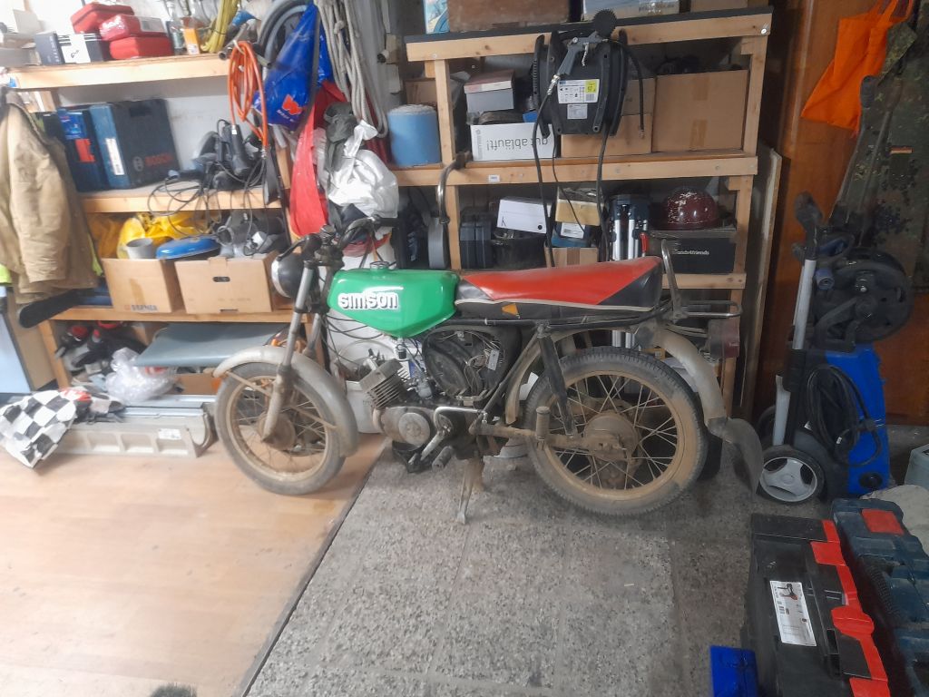

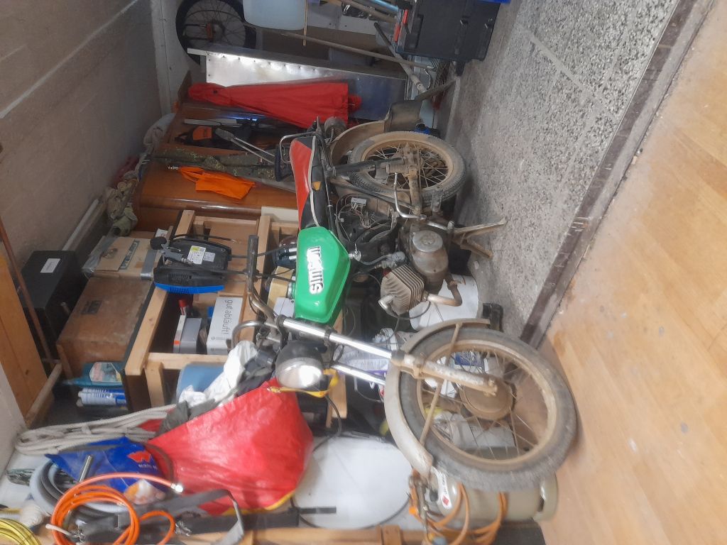

naja gutes Stück war mal....

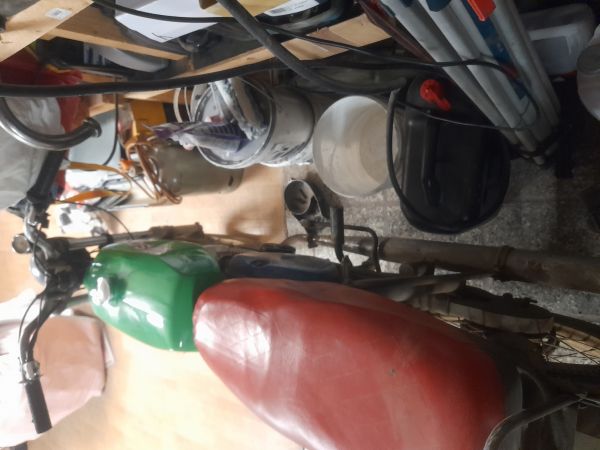

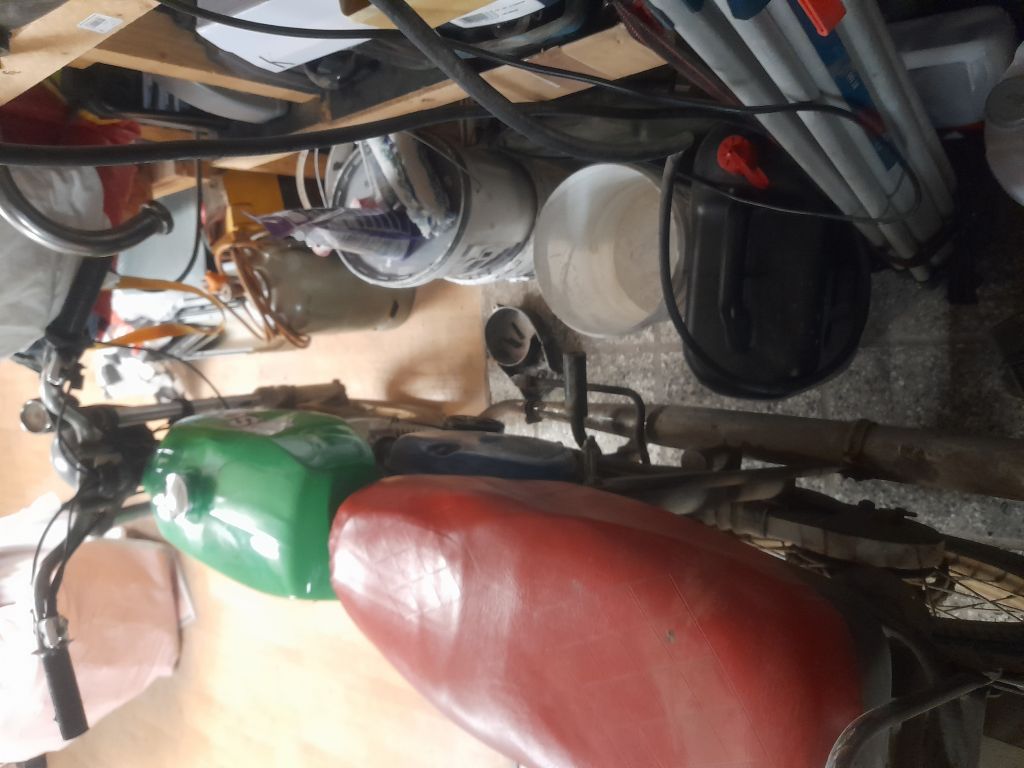

Tank ist für kleines Geld mit Beule gekauft.
Der Originaltank ist total rostig....

Bild 3
