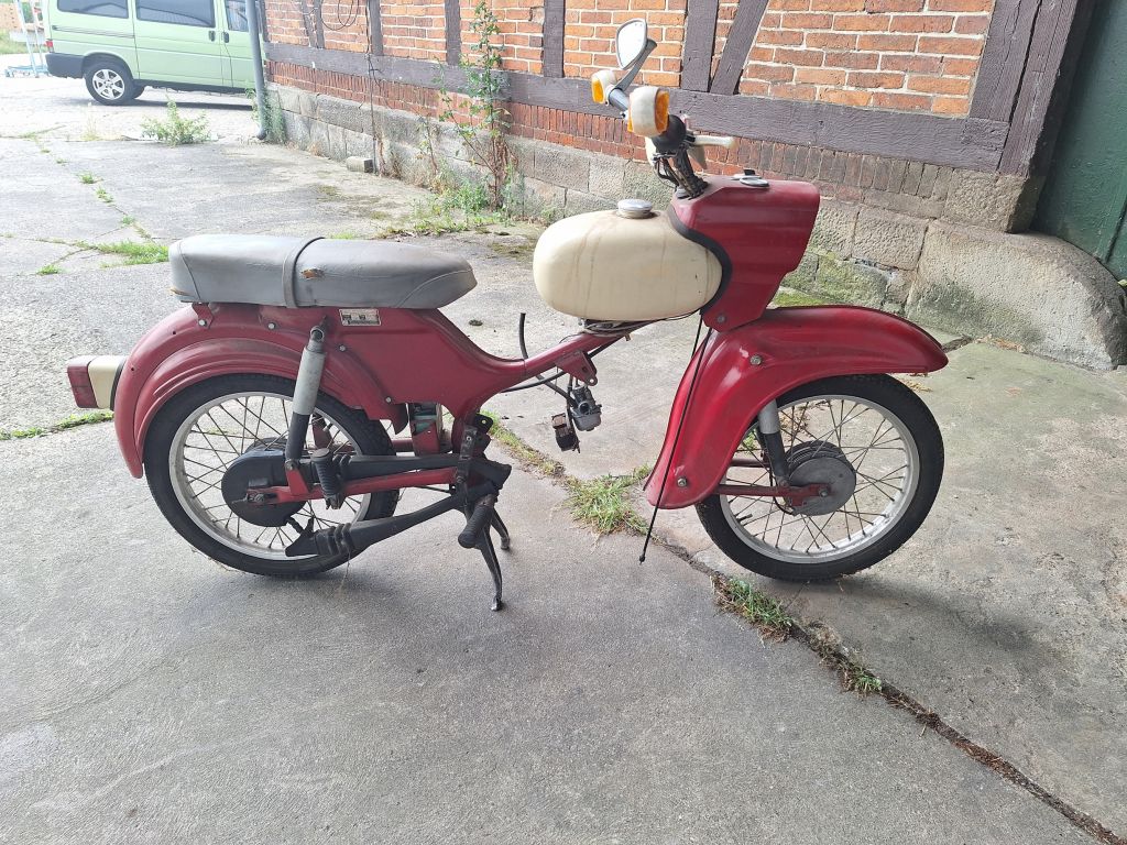

Habe heute mein nächstes/ neues Restaurationsobjekt aus dem Aussenlager in die Werkstatt geholt.
Mein ehem. Alltagsstar mit dem ich als 16 jähriger Spund die Strasse unsicher gemacht habe. Das ist nun auch schon wieder 27 Jahre her blink.gif
Das gute Stück habe ich damals bei meinen Ausflügen ohne Führerschein mit der S51 in einer nahegelegenen Gartenkolonie gefunden. Für 50 Mark konnte ich ihn dann mit orig BE haben _clap_1.gif
Nun möchte ich ihn wieder hübsch machen. Der Lack ist leider nicht mehr rettbar da ich ihn damals angeschliffen habe bevor ich mit der Sprühdose ran ging.
Mfg Philipp alias Freak

Folgende Details sind mir bereits bekannt:
  • 1fach gekreuzte Speiche
  • keine Spitztüte
  • ab 74 Aussenliegende Bremshebel (Frage: auch vorne schon?)
  • mit Vertiefung im Lenkerblech für das Simsonschild
  • Gummi Soziusfussrasten längsgerippt und offen
  • kein Simsonschild an der Sitzbank
  • schwarzer Lampenring
  • Lampenmaske - längliches Schlüsselloch, eckige Kanten und die Enden nicht gebogen
  • Keder Schwarz
Das war das was ich weiß.
Einige Fragen hätte ich auch noch:
  • Sitzbankbezug grau oder schwarz? Grau war damals schon drauf.
  • Wo bekomme ich gute graue Bezüge im Nachbau her
  • Blechverkleidung Rücklicht - ab 1974 schwarz glänzend lackiert?
  • welcher "Bremsknochen" hinten? Noch der eckige flache oder schon der eckige bauchige?
Habe ich Baujahres / Typbedingte Besonderheiten vergessen?

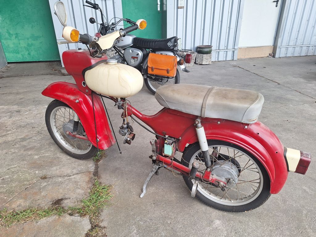

Moin Mario,
danke für den Link.
Alle Fragen sind jedoch nicht beantwortet, eine neue kam sogar hinzu ohmy.gif
Der graue Bezug. Alex verwendet bei sich den schwarzen. Bei meinem war der Graue aber schon drauf. Und da der restliche Star zum Abholungszeitpunkt unverbastelt war, würde ich behaupten das der graue Bezug ab Werk bei ihm drauf war.
Die Fussrasten- hier habe ich in irgendeinem Beitrag gelesen das die Verwendung der Rasten folgende wäre:
1964 - 1970 längsgerippt und geschlossen
1970 -1975 längsgerippt und offen
ab 1975 quer gerippt und offen
Scheinbar ist das falsch und ab 1973 fanden die quer gerippt und offenen Verwendung. So wie es lambiman schrieb. Denn meiner hat auch schon die quer gerippten dran.
Und die Bremsknochenfrage ist auch noch offen.

Hallo Philipp.
Die Umstellung vom grauen auf den schwarzen Sitzbezug fand Mitte 1973 statt.
Da die DDR aber eine Mangelwirtschaft hatte, wurde verarbeitet was da war.
Gut möglich, dass man 1974 noch ein paar graue Bezüge gefunden und installiert hatte.
Der von Deinem Star sieht schon sehr original aus.
Man hat hier im Forum aber Belege dafür (Prospekte, Reparaturanleitungen etc.) das 1974 keine mehr verwendet werden sollten.
Es liegt also an Dir zu entscheiden, was Du nun machst.
Original schwarze bekommst Du beim Forenmitglied Simsonsammler1234.
Die Umstellung der Soziusfußratsen fand mit der Umstellung von Star auf S50 statt.
Wenn die originalen abgenutzt waren, kann es gut sein, dass im Laufe der Jahre neue,
also quer/offen, angebaut wurden.
Richtig für den Star 1974 ist aber längs/offen.
Das Rücklicht muss schwarz sein.
Auf einem der Fotos von Domday ist der Bremsknochen sehr gut zu erkennen.
Schau noch mal bei dem Link.
Da ich nur Vogelserie fahre, kenne ich nur den dort verbauten.
VG Mario.

Übrigens, der Spiegel bei Dir ist auch nicht der Richtige.
Er sollte 4eckig sein.
