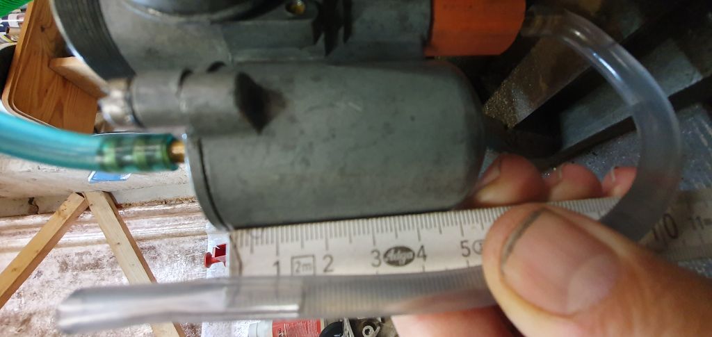

Hallo an Euch, habe hier die RT125/3 eines Freundes, die massiv qualmt und einen recht hohen Verbrauch hat. Der Motor wurde kürzlich überholt und in diesem Zusammenhang auf 150cm³ aufgebohrt.

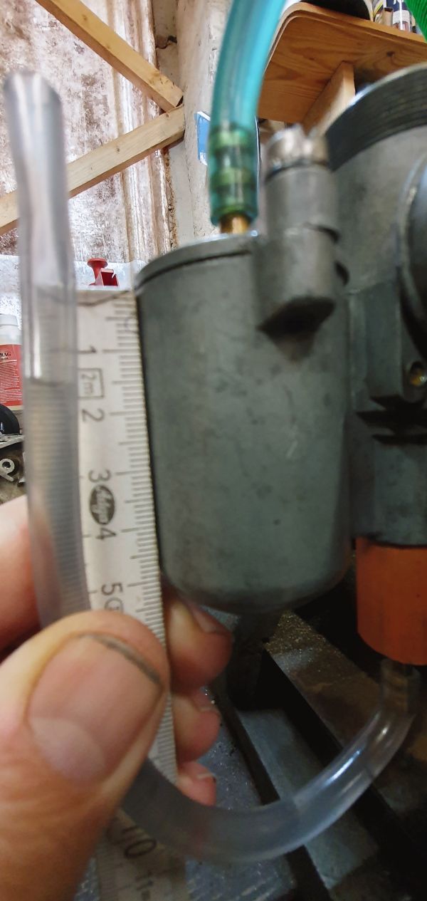

Das Nadelventil ist leicht undicht, aber das kann nicht die Ursache sein. Ich habe den aktuellen Schwimmerstand geprüft, siehe Foto. Gibt es für diese Art der Prüfung Messwerte?
Die Teillastnadel hängt in der obersten Kerbe, die Nadeldüse hat einen Durchmesser von 2,6 mm.
Die Schwimmernadel werde ich auf jeden Fall ersetzen müssen, die Nadeldüse scheint ja mit dem Deckel fest verbunden zu sein?
Wen ich eine neue Schwimmernadel und auch einen Schwimmer kaufe, kann ich mich auf die Einstellung "blind" verlassen? Die Frage erübrigt sich natürlich, wenn es einen Messwert für das Niveau gibt.
Eine 225er Kerze ist nach etwa 10 km Fahrt immer noch verölt.
Eine 85er Hauptdüse ist verbaut.
Vielen Dank im Voraus für zielführende Antworten
