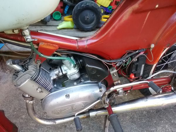

Wenn ich es heute noch schaffe, knipse ich Dir mal Fotos.

Bitte

Moped Micha
Geschrieben am: 18.08.2025, 16:43
Beiträge: 2385
Mitgliedsnummer.: 9051
Mitglied seit: 16.08.2016
...schön!
