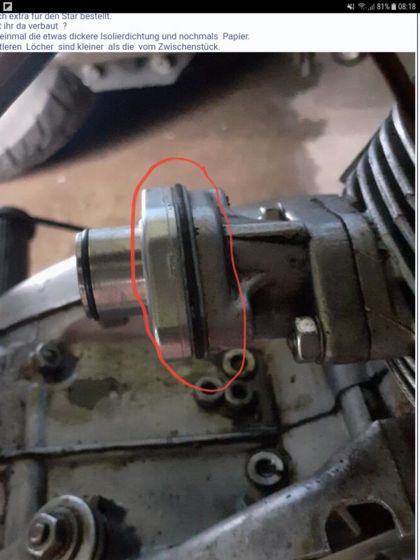

Gehört die Isolierdichtung dort hin ?
Oben weiter im Bild .
Moped Micha
Geschrieben am: 04.09.2025, 07:20
Beiträge: 2385
Mitgliedsnummer.: 9051
Mitglied seit: 16.08.2016
Wenn Du diese meinst? Die gehört da nicht hin.
Bleibt gesund!
Micha
PME-MailMSN
Seitenwagen
Geschrieben am: 04.09.2025, 09:41
Beiträge: 221
Mitgliedsnummer.: 10125
Mitglied seit: 08.07.2018
Ja die Isodichtung hab ich gemeint !
Dann brauch ich mich auch nicht wundern, das es zu eng geworden ist ,dort für den Luftfilterkasten .
Kommt dann keinr Isulierdichtung rein ?
