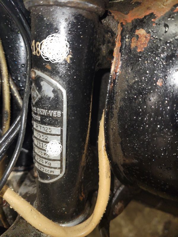

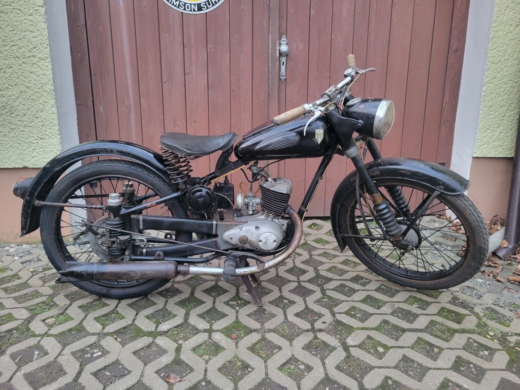

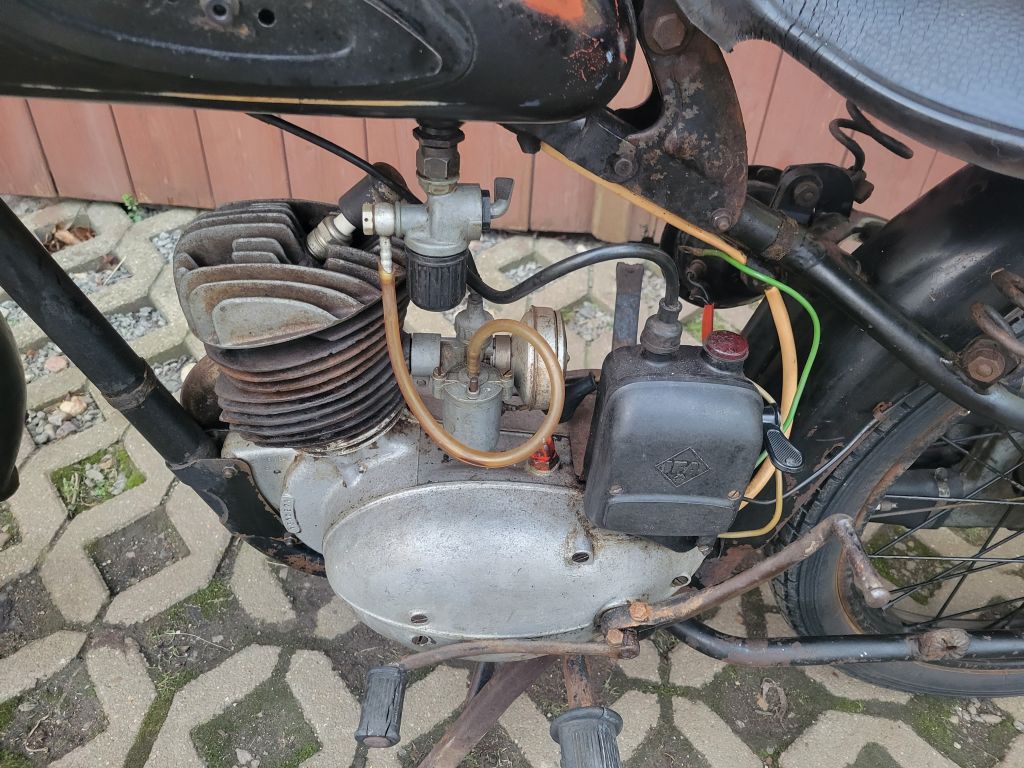

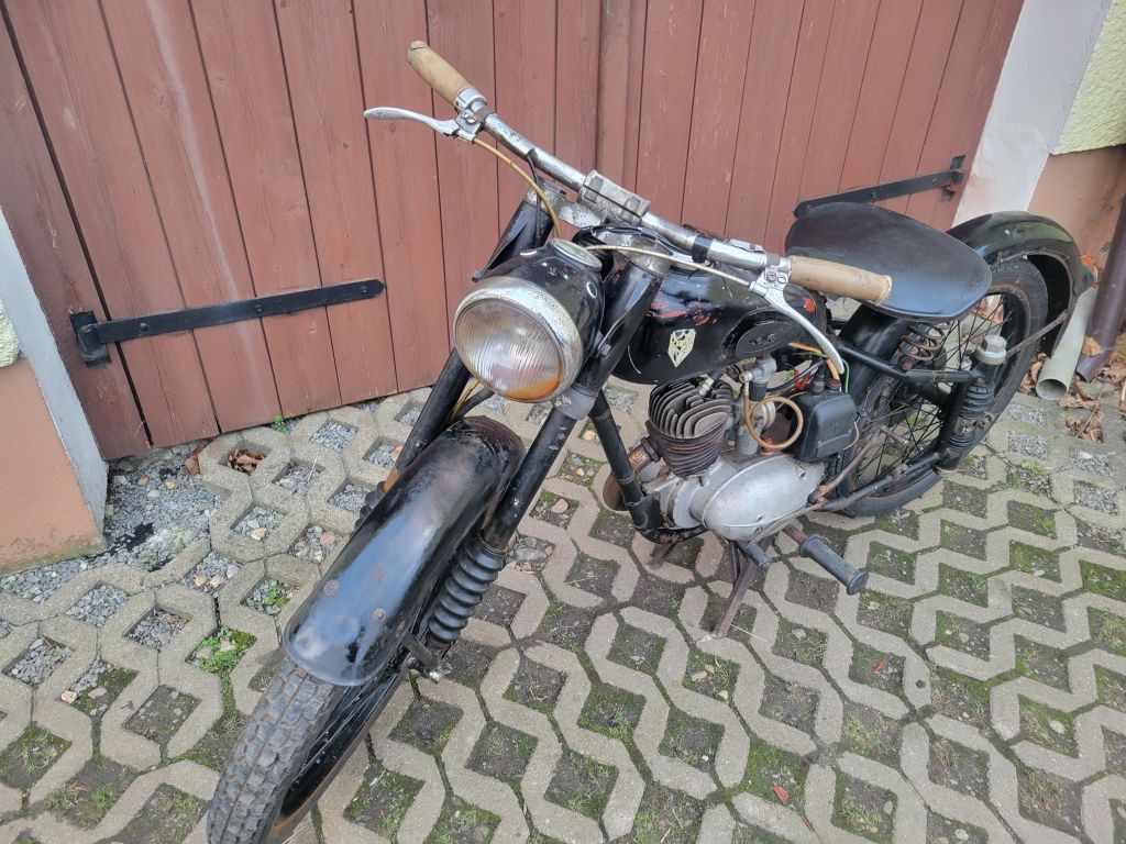

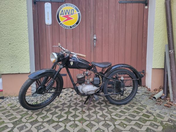

Hallo zusammen, Momentan ist hier ja leider recht wenig los, da dachte ich das ich mein aktuelles Wintererprojekt auch hier öffentlich mache.
Es handelt sich um eine IFA RT 125-0 Baujahr 1952, diese konnte ich schon im Januar diesen Jahres erwerben.
Nun ersteinmal ein paar Bilder:
Viele Grüße aus Dresden

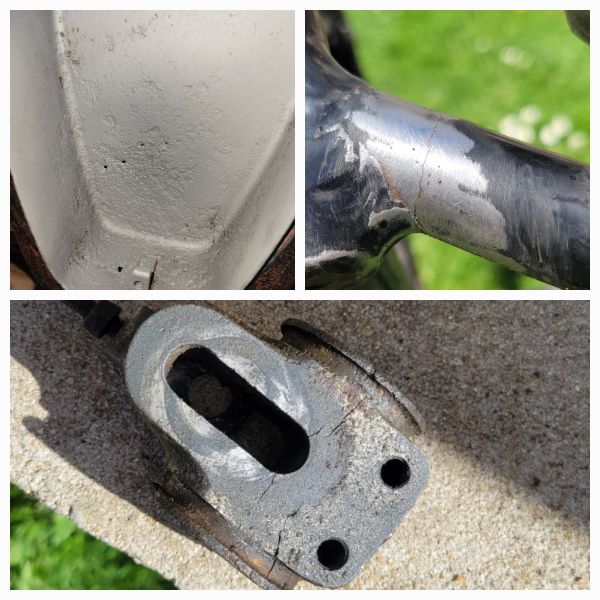

Soviel zum Ausgangszustand. Der Plan war von Anfang an eine erhaltung des Originallack, auch wenn sich die RT mittlerweile mit einigen Überraschungen dagegen versucht hat zu wehren.
Zum einen ist der Rahmen an einer Stelle gerissen, die Telegabelrohre waren durchgerostet blink.gif und auch die Achsfaust Hinten Links war stark eingerissen.

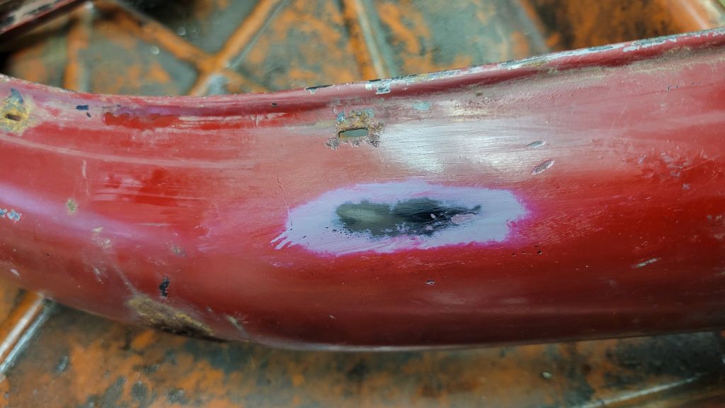

Aich der Tank war am/Im Werkzeugfach durchgerostet.

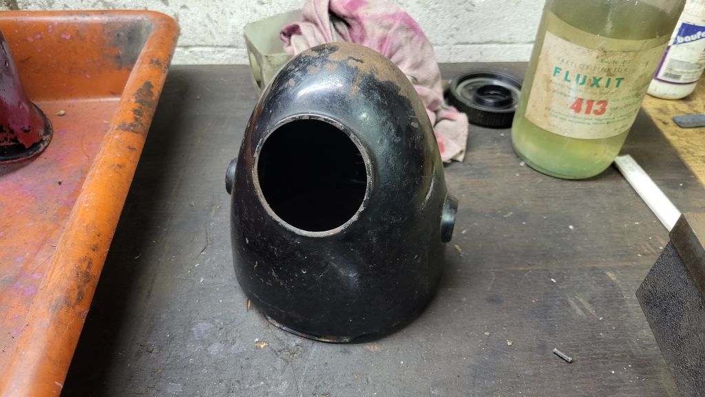

Der RT- Auskenner wird erkannt haben das am Anfang einige Falschteile verbaut waren mein Plan ist nach Möglichkeit alle zu ersetzen.
Zum eine wäre da die Lampe welche ohne Kontrollleuchten sein muss. Da konnte ich schon eine gut brauchbare erwerben.

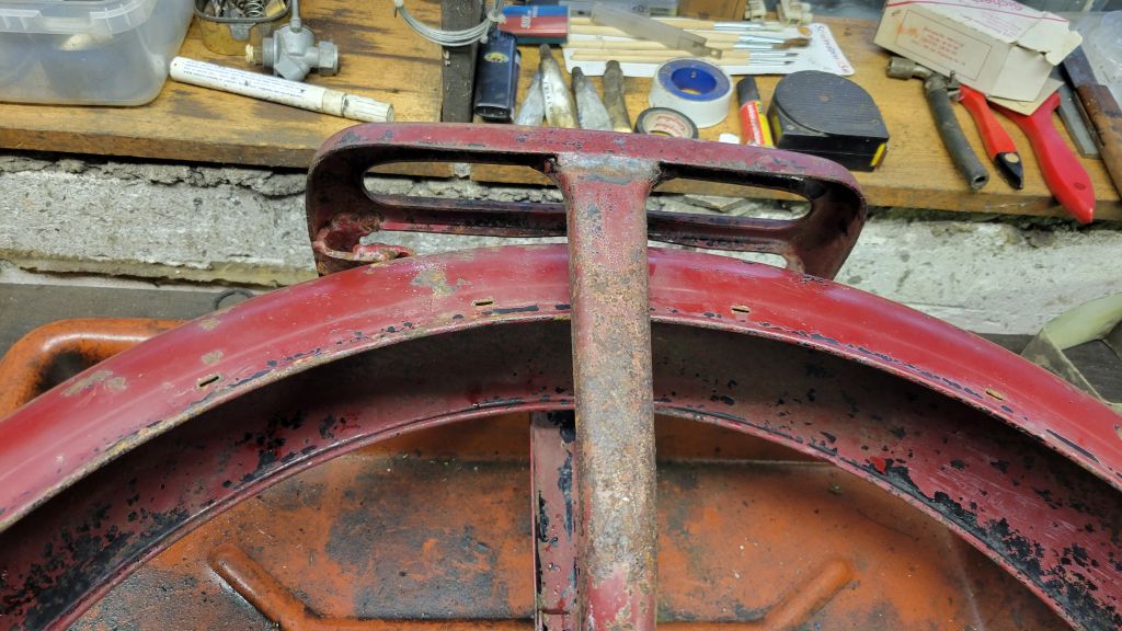

Desweiteren war ein falscher hinterer Kotflügel einer späteren RT verbaut und der Gepäckträger fehlte gänzlich. Auch da wurde ich nach einiger Suche fündig.
Leider jedoch war der Kotflügel samt Gepäckträger Überlackiert.

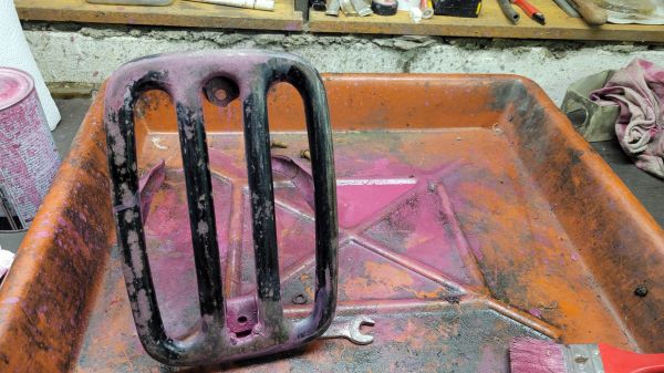

Wie man unschwer erkennen kann, befindet sich mindestens stellenweise noch der Originallack darunter.
Also probierte ich mein Glück diesen Freizulegen.

Der dresdener007
Geschrieben am: 03.11.2025, 20:54
Beiträge: 463
Mitgliedsnummer.: 11114
Mitglied seit: 14.04.2020

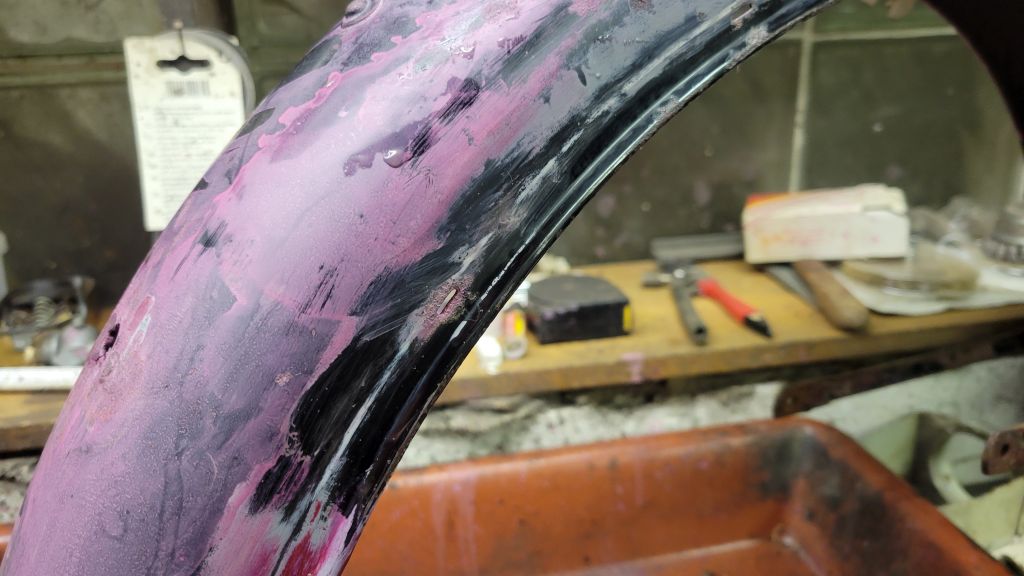

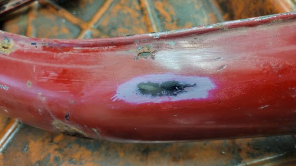

Mit viel Chemie und noch mehr Sauerei funktioniert das ganz gut, übrigens auch am Kotflügel an siesem habe ich allerdings das Problem das sich die Linierung chemisch nicht Freilegen lässt.

Da habe ich heute ein wenig experimentiert:
Beim Nassschleifen mit feinem Schleifpapier lässt sich mit Gefühl und Geduld (beides nicht meine Stärke wink.gif durchaus ein bisschen Linierung Retten.
Und damit wären wir auch schon in der gegenwart Angekommen, und das letzte Jahr ist gut zusammengefasst.
viele Grüße Richard

Geschrieben am: 04.11.2025, 08:22
Beiträge: 5648
Nitroverdünnung oder Abbeizer?
Der greift u. U. den Originallack nicht an.
Der dresdener007
Geschrieben am: 04.11.2025, 09:25
Beiträge: 463
Das geht zwar gut um den Lack Freizulegen, aber die Linierung lösst sich bei beidem leider mit.
viele Grüße Richard

Geschrieben am: 06.11.2025, 20:34
Beiträge: 463
Es sind tatsächlich "große" Erfolge zu verzeichnen.
Das Schutzblech ist weitestgehend Freigelegt. An einigen Stellen wurde leider vor dem Überlackieren Angeschliffen, aber das ist nun leider so.
