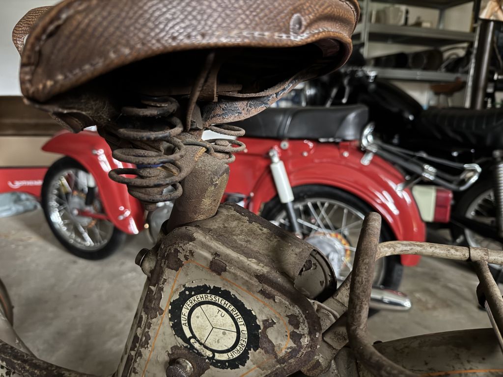

Ich habe folgenden Sattel und werde irgendwie nicht fündig bzw. habe noch keine Lösung, wie sie befestigt werden soll?!

1. Dein Sattel ist nicht vom SR1.

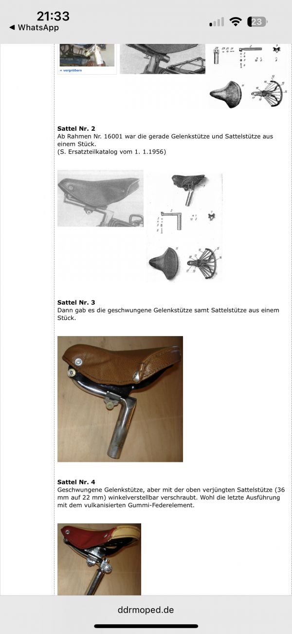

2. Jenachdem, welche Teile Du noch bekommst, musst Du Dich für einen Typ gemäß dem Beitrag "Alle Sättel" entscheiden. Dort siehst Du auch Befestigungsschrauben.

Hm Okay, was für ein Sattel ist das dann?
Theoretisch ist mein Sattel wie Variante 2 oder 3… Was gibt es dort dann für Möglichkeiten? Muss ja irgendwie was für die Sattelstange geben oder?!

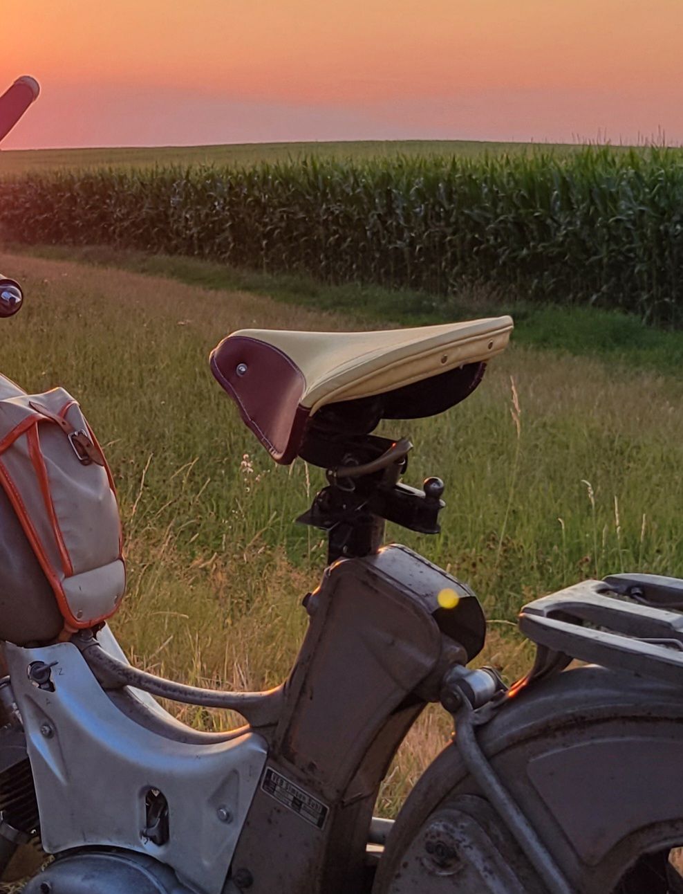

Wenn es nicht ganz Original sein Muss, kann man auch relativ Problemlos eine Anhängerkupplung für die Fahrräder nehmen. Die Steckdose kann man dann z.b. einfach mit einem Winkel daneben anbauen.
Zugegeben: gesetzlich ist das eine Grauzone.
Ich bin damit an meinem SR2 jedoch schon einige Hundert Kilometer Problemlos gefahren, auch mit >3 Kisten Bier hinten drauf, also eigentlich Überladen aber es Hält.
Ein besseres Foto habe ich gerade leider nicht zur Hand.
viele Grüße Richard

Die SR1-Sättel hatten grundsätzlich alle Gummifederung.
Du solltest erst mal das Fragment mit den Schraubenfedern von der Sattelstütze abbauen und das Bild hier posten, um zu zeigen, worauf man aufbauen kann.
