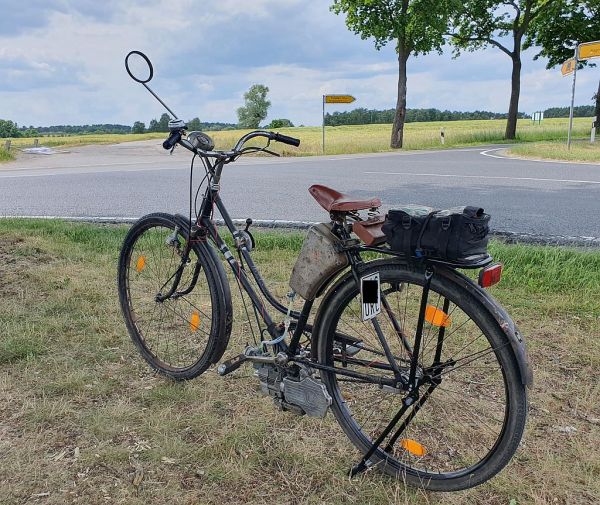

mein Steppke hat nun eine Betriebserlaubnis und heute fand die erste offizielle Ausfahrt statt!
Leider war der Nachbau-Benzinhahn nach einigen Betätigungen dicht! Das Lösen der Mutter brachte dann Abhilfe...
Auch der mitgelieferte Benzinschlauch ist zu weit, sodass selbst die mitgelieferte Schelle am Vergaser nicht ausreichend war.
Auf jeden Fall macht der Steppke richtig Spaß und wenn er dann doch mal nicht will, lässt es sich nach dem Abschwenken des Motors völlig entspannt radeln!

Hallo an Euch,
heute war die erste Ausfahrt mit meinem "neuen" Vergaser. Einen originalen NKJ 101, bei dem ich allerdings das Nadelventil umgebaut habe: https://www.ddrmoped.de/forum/index.php?act=ST&f=1&t=2733
Mein Beitrag ist ab dem Anfang der Seite 5 zu finden.
Jetzt fehlt mir nur noch ein passender Rückspiegel und passende Lenkergriffe. Mehr muss dann nicht mehr sein. Jetzt sind erstmal ein paar Ausfahrten auf dem Programm.
