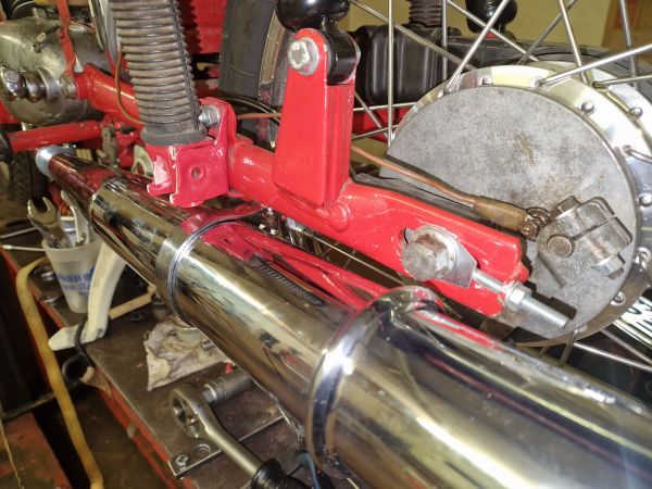

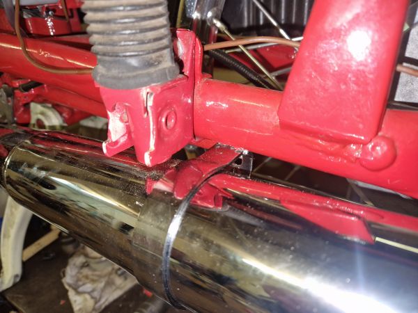

a) Die Schwinge schlägt beim Ausfedern auf die Auspuffschelle (offene Ausführung mit Stehbolzen M6, wohl original Star) auf. Ist das richtig? Und auch hier wieder ist es so, dass man die Zentralschraube des Hinterrades nicht am Auspuff vorbeibekommt...

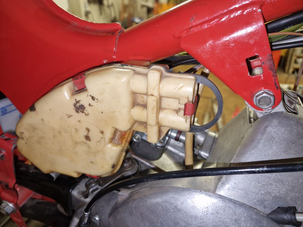

cool.gif Der Luftfilterkasten sieht aus, als würde an dessen doppelter Eingangsbohrung eine Art Einsatz, Blende oder Sieb fehlen. Gehört da was rein? Und: Die neue (Nachbaudichtung) ist etwa 3mm dicker Gummi, der vor den Lufteinlässen einen relativ weiten Bogen schlägt. Wird der abgeschnitten? Und: Muss das sooo dick sein, original?

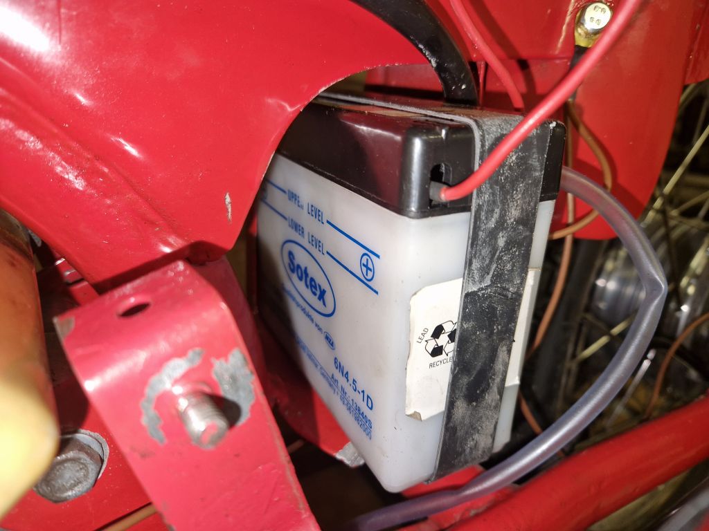

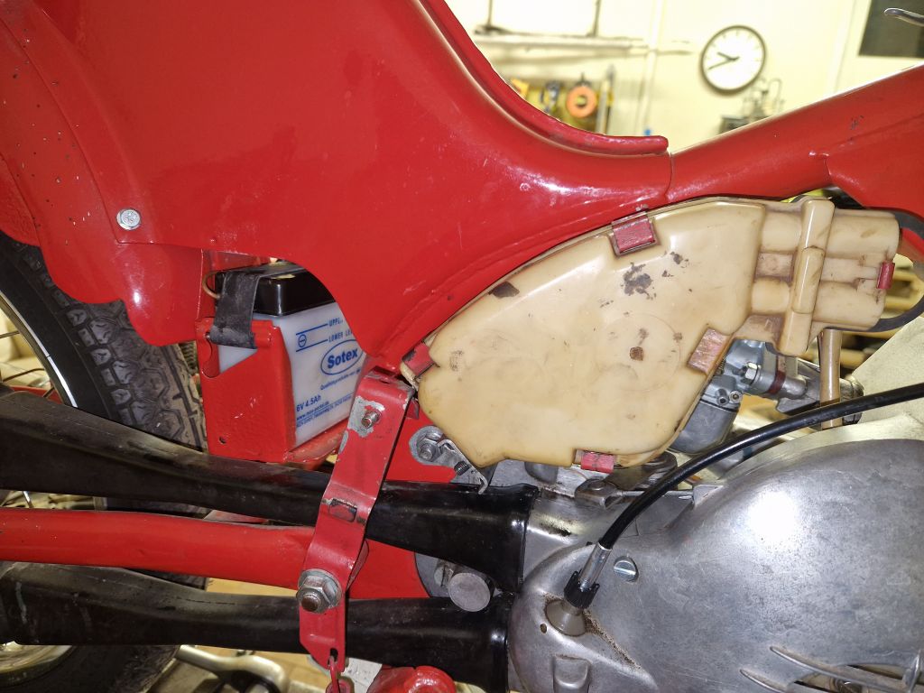

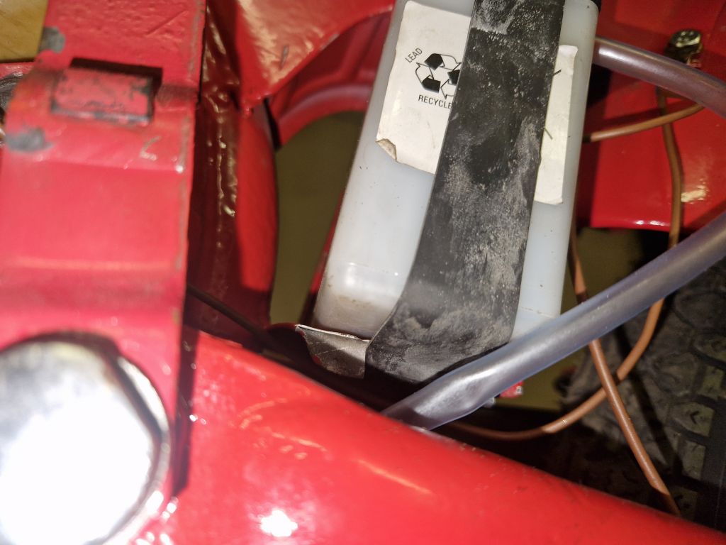

c) Er hat eine Batterie 6V 4,5Ah drin, wie von der Schwalbe. Das Batterieblech ist aber links wesenentlich kürzer als die Batterie, die nun 2...3 cm übersteht, obwohl sie rechts am Anschlag ist. Das Fangband muss also *unter* der Batterie in zwei angebogene Haken eingehangen werden. Bei meinem Sperber ist das Batterieblech länger als die (gleiche) Batterie. Ist das beim Star anders?

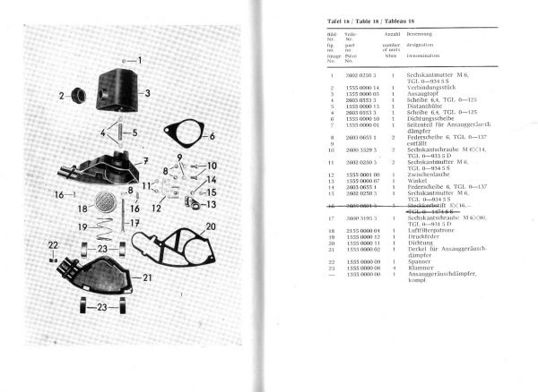

Bei deinem Star muss da vorn in den Ansauggeräuschdämpfer nichts rein. Das bleibt da leer.
Der Ansaugdämpfer wird ja auch beim Spatz ab Bj. 1976 verwendet und bei dem kommt dann dort ein kleiner Plastik-Schieber rein, mit dem man bei Kälte die Luftzufuhr beim Starten drosseln kann.
Ich schneide den Bogen vorn an der Gummidichtung immer ab. Der stört mir irgendwie den Luftstrom. Ich brauche Luft für meinen Feuerstuhl. laugh.gif
Wichtig ist dann aber die kleine Metallklammer (Spanner) da ganz vorn an der Spitze (Nummer 22), damit die dann losen Gummi-Enden der Dichtung nicht raus rutschen.

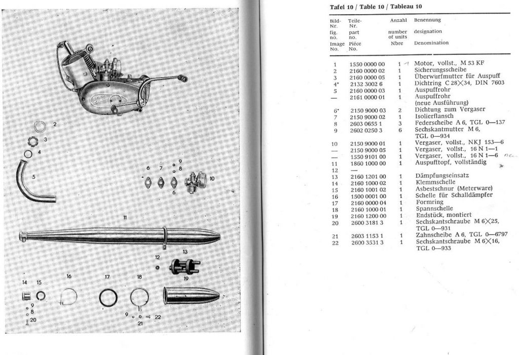

Wahrscheinlich hast du eine falsche Auspuffschelle an deinem Star.
Die Auspuffschelle vom Star ist anders als die von Schwalbe, S51 & Co., und die ist normalerweise weit weg von der Schwinge.
Auf dem Bild unten ist die Star-Auspuffschelle die Nr.16

Okay, das habe ich mir schon gedacht, dass der Schlitz für eine andere Verwendung ist. Hätte ja bestenfalls eine Drossel sein können, an der Stelle.
Die ETK-Seite mit dem Lufi-Kasten...stammt die auch aus dem Star-ETK? In dem, den Du mir "drüben" reingestellt hast, ist der nicht dabei. (Edit: War quatsch, ist dabei, hab ich übersehen)
Nee, ich hab schon diese Auspufschelle genommen, dank eurer Hilfe von vor ein paar Wochen. Ich mach' morgen mal Bilder.

Hier beim Spatz-Ansauggeräuschdämpfer kannst du diesen Startschieber (Teil 9) und die Feder (19) dazu noch mal sehen, die beim Star nicht gebraucht werden.

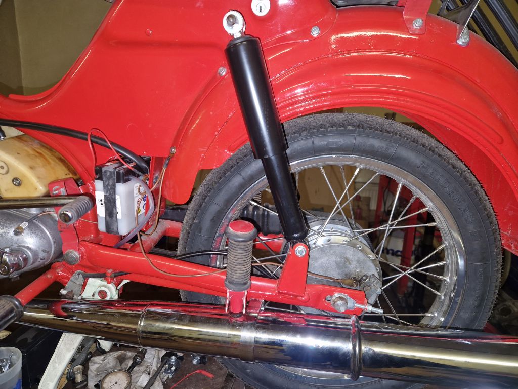

So, ich habe mal ein paar Bilder gemacht.
Finde es auch komisch, dass es den Kabelbaum (zum Rücklicht) an der Batterie so einklemmt... _uhm.gif
Die Masseleitung Rahmen - Motor -Batterie habe ich selbst gebaut, fehlte. Ist bei meinem Sperber so ähnlich, habe ich also so nachgebaut. Interessehalber: Ist das original so? Der ETK gibt kein Kabel zwischen Motor und Rahmen her...aber ohne ist doch Mist?!
Naja, und wie gesagt, die Schwinge liegt voll auf der Auspuffschelle. Sonst hängt der Auspuff (von Sachenmoped) aber ganz gut und passte auch gut, macht auch sonst einen guten Eindruck. Krümmer habe ich auf 360 gekürzt (375 über den Außenradius gemessen).
