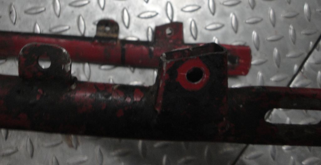

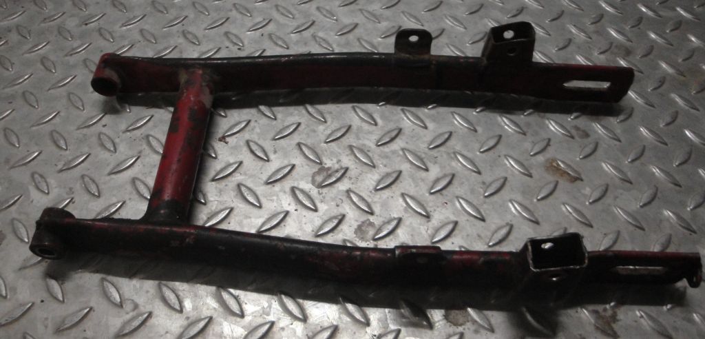

Ah ja, du hast falsche Stoßdämpfer!
Das sind keine von Simson. Deshalb liegt die Schwinge bei dir auf, weil die zu lang sind.
Abhilfe:
1) Entweder du kürzt mit der Säge die beiden Stoßdämpfer-Aufnahmeböckchen an der Schwinge und
bohrst dann dort neue Löcher rein, etwas tiefer, damit es passt.
2) Du besorgst dir eine hintere Schwinge vom S50N und setzt dir dort in die Schwingenlagerbuchsen je eine Reduzierhülse ein, ein Metallröhrchen mit Innen-Ø 10 mm und außen Ø 12.

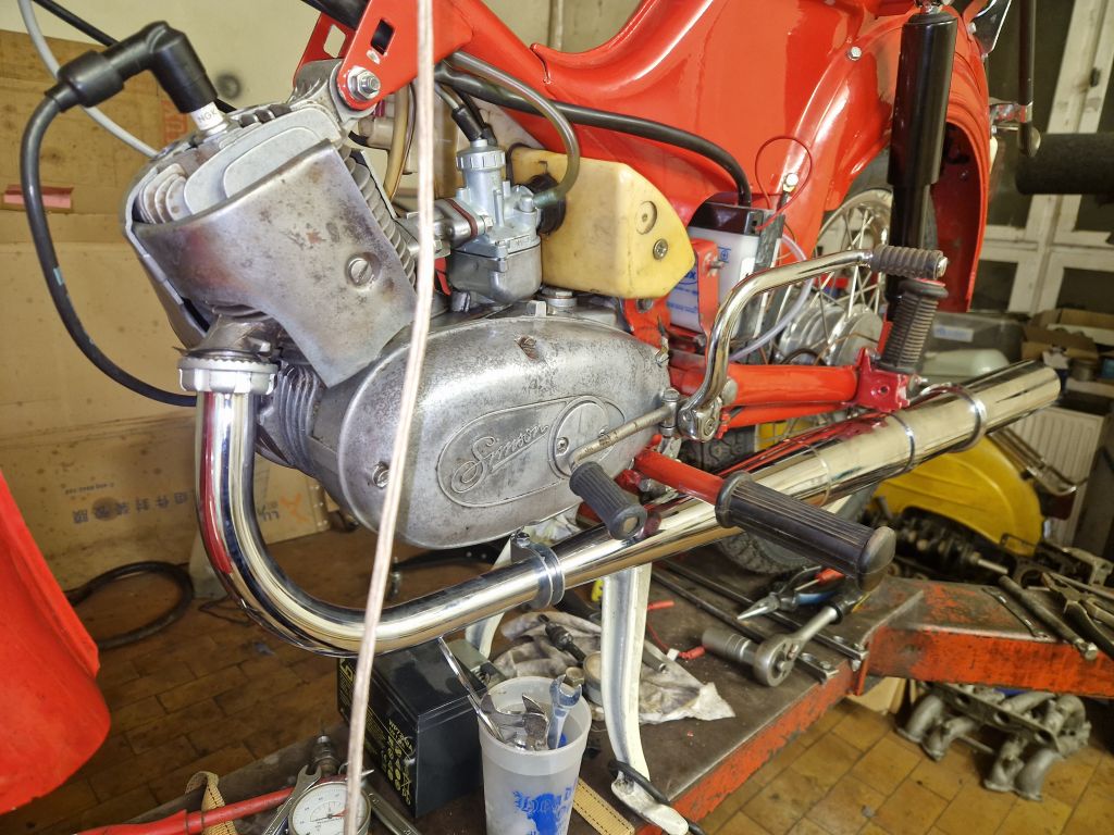

Die eingebauten sind ausgefedert knapp 310 mm lang, von Augenmitte zu Augenmitte, vorn und hinten gleich.
Was wäre denn das korrekte Maß?

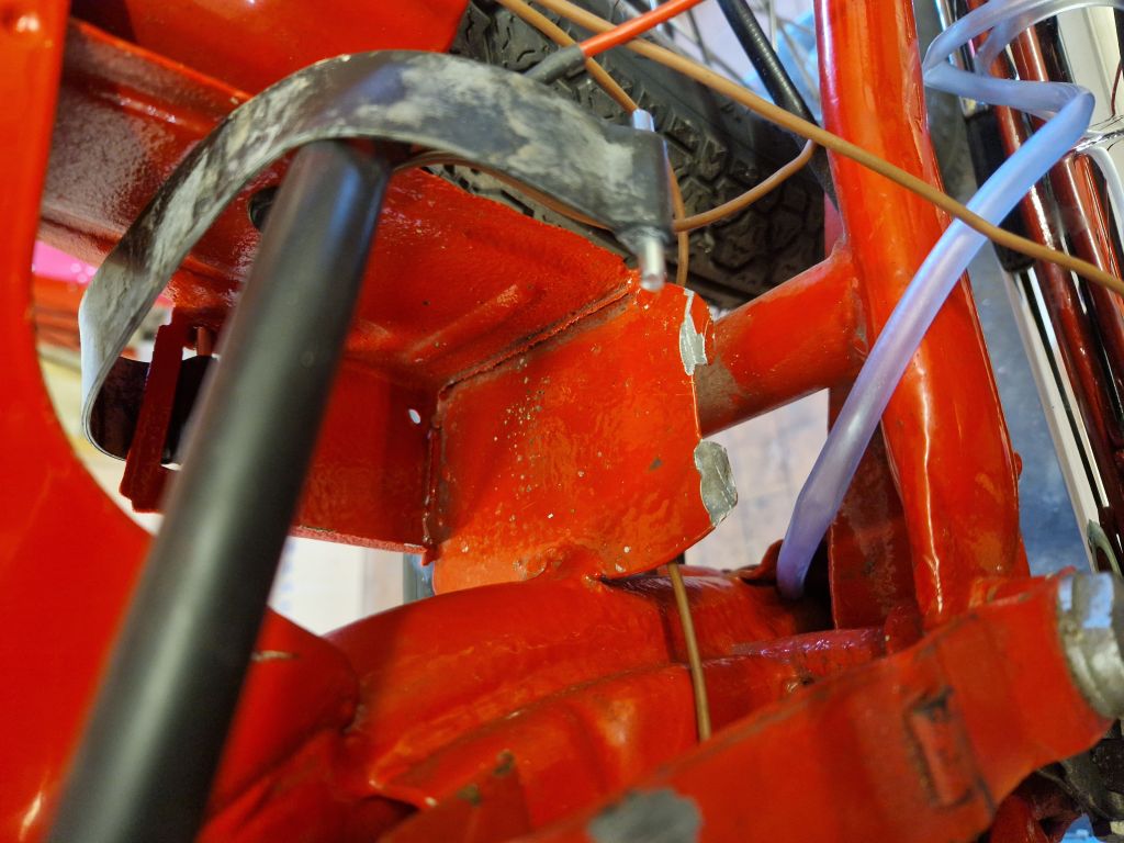

Nochmal ein Bild vom Batteriekasten.

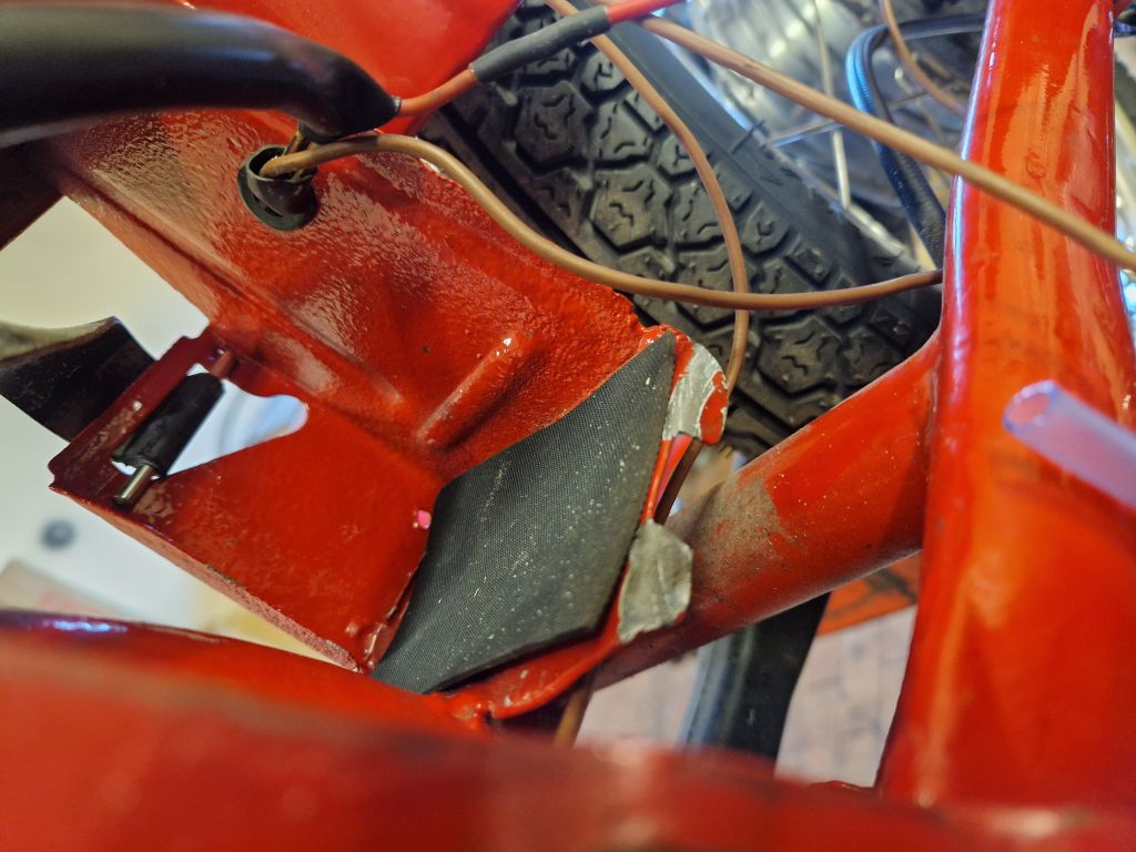

Wie dick wäre denn die Batterieunterlage original?

Da an deinem Batteriefach ist das vordere Stück abgebrochen oder weg gerostet und dann runter gebogen. dry.gif
Hier unten noch mal die Möglichkeit der Anpassung der Schwinge an deine zu langen Stoßdämpfer.
Das war früher in der DDR ein legaler Umbau.
Geschrieben am: 10.02.2026, 18:51
Beiträge: 4431
Das musst du aber vorher ganz genau ausmessen und anzeichnen, bevor du los sägst und bohrst.
Besser zweimal oder dreimal durchdenken und prüfen, bevor es los geht. wink.gif

Joar, dass mit den Stoßdämpfern und dem Batterieblech an sich werde ich wohl so akzeptieren.

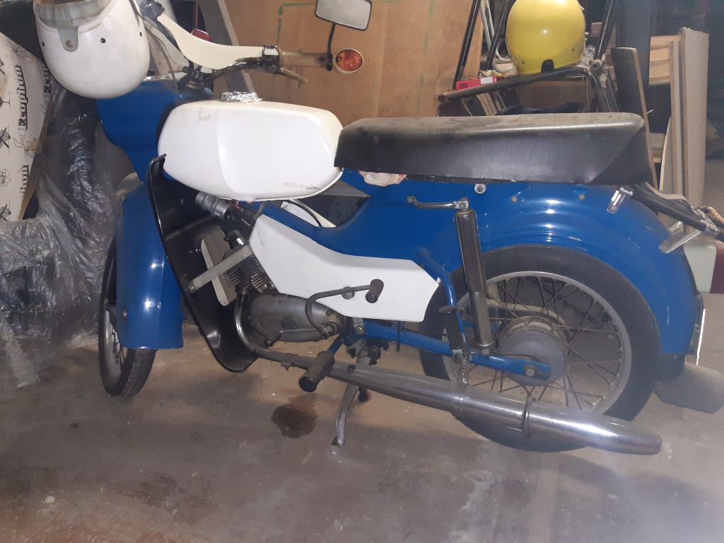

Es sollte also so aussehen wir beim Sperber, das Batterieblech?
Mir geht es vor allem um den Erkenntnisgewinn, wie es richtig wäre.
Gibt es Meinungen zu meinem Eigenbau-Massekabel und der Batterieunterlage(Gummi)
Und die originalen Stoßdämpfer sind immer 300mm lang, aucb beim Sperber? Dort ist ja der gleiche Mist, dass die Achsschraube nicht am (dank euerer Hilfe) mittlerweile korrekt original aufgehangenem Auspuff vorbeigeht. Die Stoßdämpfer (RENAK gekennzeichnet, komplett chrom) sind aber auch gleich 340mm lang...

Ja, der Star, Sperber, Habicht und Spatz haben alle das gleiche Batteriefach. Bei dir hat jemand vorn was abgesägt.
Dein Gummi unter der Batterie ist o.k.. Ich schneide mir die Dinger bei Bedarf auch immer selber aus irgendeiner alten Gummi-Fußmatte aus. Für so was gebe ich doch kein Geld aus. wink.gif
