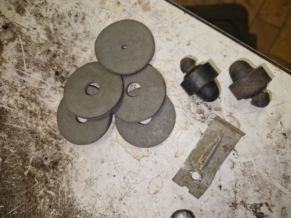

Die Sitzbankgummis habe ich identifizieren können.
Geschrieben am: 09.02.2026, 13:23
Beiträge: 4430
Nr. 3) Sind die Scheiben aus Metall oder aus Schaumgummi? (erkennt man schlecht)
Wenn aus Gummi, dann sind es die Dämpfungs-Gummis über und unter der hinteren Befestigungslasche von Sperber- oder Habichttank.
Der Blechstreifen kömmt im Lampenkasten vorn ans Rahmenstirnrohr der Vogelserie. Der stützt bzw. stabilisiert das Sicherungsbrett.

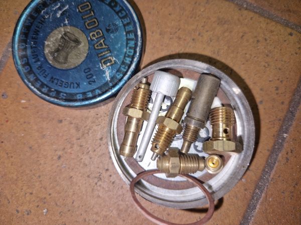

Nr.1) Ich glaube, da oben für die güldenen Schätze in der Diabolo-Dose sind die Essi-Experten hier gefragt. hmm.gif

Zu den Vergaserteilen in der Diabolodose :2 x Schwimmernadelventil
1x Nadeldüse (210,212,oder 215 steht drauf)
1 Hauptdüsenschraube mit beiliegender Hauptdüse
2xSchwimmergehäusedichtung und paar Sicherungsklipse für den Tupfer.
LG Jörg

....und für welchen Vergaser?
Die grauen Scheiben sind aus Gummi, etwa 2mm dick. Bohrung etwa 8mm und eine mit Bohrung ca. 3mm

Klar hätte ich dazuschreiben müssen wenn Du vom SR1oder2 keine Ahnung hast biggrin.gif
"NKJ-Vergaser" alle Typen von 123-134

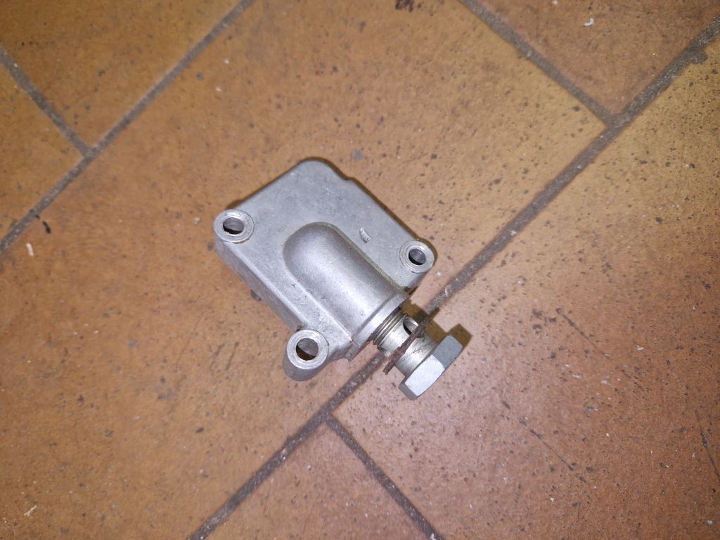

Bild Nr. 2 ist der Schwimmergehäusedeckel vom Trabant.

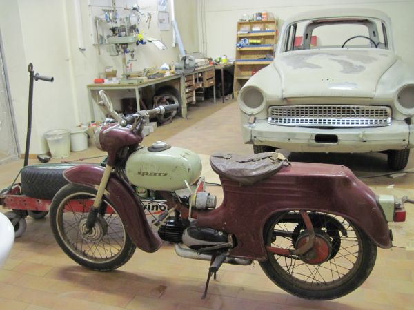

So sah es (halb)fertig aus.

Und wo genau kommt das Blechlein hin?
Der Rundung nach müsste es wohl waagerecht am Kopfrohr angeschraubt werden, in etwa so, wie ich es zwischen die Kabel geklemmt habe.
Geschrieben am: 10.02.2026, 19:05
Beiträge: 4430
Irgendwie unter das Sicherungsbrett.
Ich meine, das Sicherungsbrett für quer und das Blech drunter ans Rahmenstirnrohr geschraubt, als Stütze unter die seitlich überstehende Seite (die mit dem nicht genutzten Befestigungs-Loch). hmm.gif

Jo, das ist plausibel. Hab es grade mal daneben gehalten.

QUOTE (Rollka @ 09.02.2026, 16:42)
2 mm ist dünn.
Dann müsste man die Moosgummischeiben wahrscheinlich doppelt nehmen, damit sie die Vibrationen etwas vom Tank fernhalten. Also zwei oben und zwei unten. Dazwischen kommt dann noch das Distanzröhrchen auf die Schraube der Tank-Befestigungslasche.
