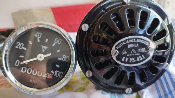

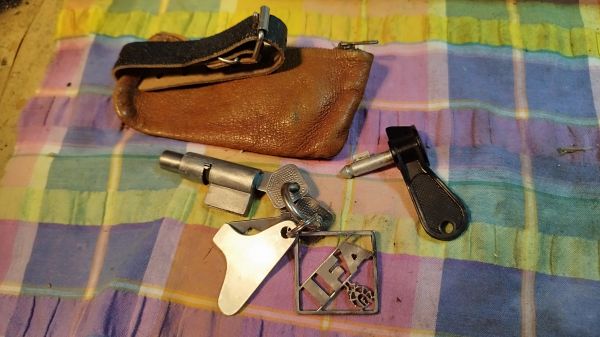

Gut, das war mir unbekannt, komisch ist es trotzdem. Dafür habe ein altes handliches Ledertäschen gefunden, da passt sogar mehr als das Schloss rein. tongue.gif
Der seltene Sozius Tacho ist inzwischen auch zurück, 187,- € mit Überholung und auf Nullstellen lassen. Wird schon ordentlich Arbeit gewesen sein, er magnetisiert ja auch den Schwungmagnet neu auf, und das Walzenzahlwerk ist mit Sicherheit eine einzige furchtbare Fummelarbeit. Dafür sieht er wieder aus wie neu, man schaut sich nur Seite 1 die Bilder davon an.
Geht noch finde ich, andere haben schon das dreifache bezahlt.

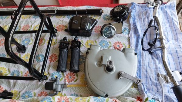

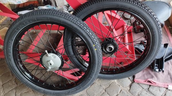

Beide Sättel sind auch fertig, und wo ich riiiesen Glück hatte, das wir die anscheinend allerletzten
"IFA VEB" Aufschrift Decken ergattert zu haben. Das VEB wird nicht mehr eingegossen, warum weiß der Teufel, mir sind solche Details eben wichtig, fast wie ein Fetisch? hmm.gif
Ne, ist schon cool die Erfolge nach so intensiver Aufarbeitung nach Monaten der Arbeit bis ins Detail Detail zu sehen.
Bitter nur, ich muss mich stets erinnern, das es nicht meine RT ist.... weep.gif
Gut, das verdrängen wir jetzt Mal...., schluck... ermm.gif es geht demnächst mit dem Fahrwerk weiter.
Detail Foto. Die Hupe quäkt tatsächlich richtig gut, das macht Spaß rolleyes.gif

QUOTE (ENIGMA @ 31.08.2026, 16:33)
Bevor ich aber darauf zu sprechen komme, eine Frage zum Lenkradschloss dieser RT:
Das kann man offenbar nicht im Fahrzeug belassen, wenn es nicht verschlossen wird. Es ist wohl eher ein Steckschloss. Der Riegelkanal innerhalb des Schlossganges lässt das nicht zu.
Tut man das dann in die Hosentasche, wo es garantiert irgendwann verloren geht oder in der Waschmaschine landet?
Ich habe das Problem mit dem Lenkschloss bei meinem Star und Spatz damals so gelöst.
Dazu habe ich aus alten unrettbaren Schrottrahmen einer Schwalbe und einem Star die Lenkschloss-Aufnahmen raus gesägt, dort ein kleines Blech mit 6,6 mm Loch dran geschweißt und dieses dann unterm Tank platziert. So kann ich das Lenkschloss jederzeit sicher am Fahrzeug mitführen.
Irgendeine 6'er Schraube an versteckter Stelle an deiner RT wird sich sicher finden, wo du so was (schwarz lackiertes) dann anbringen kannst.
Mit etwas Geschick baust du dir das ganze Ding auch passend für dein Schloss aus einem 1 mm-Blech selber.

Das gefällt mir echt sehr gut, Unhold👍, das kann ich mir gut vorstellen als Lagerplatz. So ist ja das Schloss immer griffbereit. cool.gif
Eine Anbau-Stelle lässt sich bestimmt finden, dann brauche ich nur noch die Lenkschloss Aufnahme dazu. Ich gucke gleich Mal im Internet nach dem Teil, Dankeschön für den Tipp! thumbsup.gif
Geschrieben am: 02.09.2026, 10:41
Beiträge: 4431
Es kann natürlich sein, dass dein RT-Lenkschloss andere Maße hat, so dass eine Halterung von der alten Vogelserie möglicherweise zu klein ist. (Das der Schwalbe ab Baujahr 82 ist wohl noch etwas größer.)
Vielleicht wirst du dir im Schraubstock mit Hammer und Wasserpumpenzange irgendwie einen Blechstreifen um einen Bolzen oder eine dicke Schaube wickeln und biegen müssen.

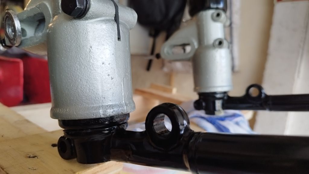

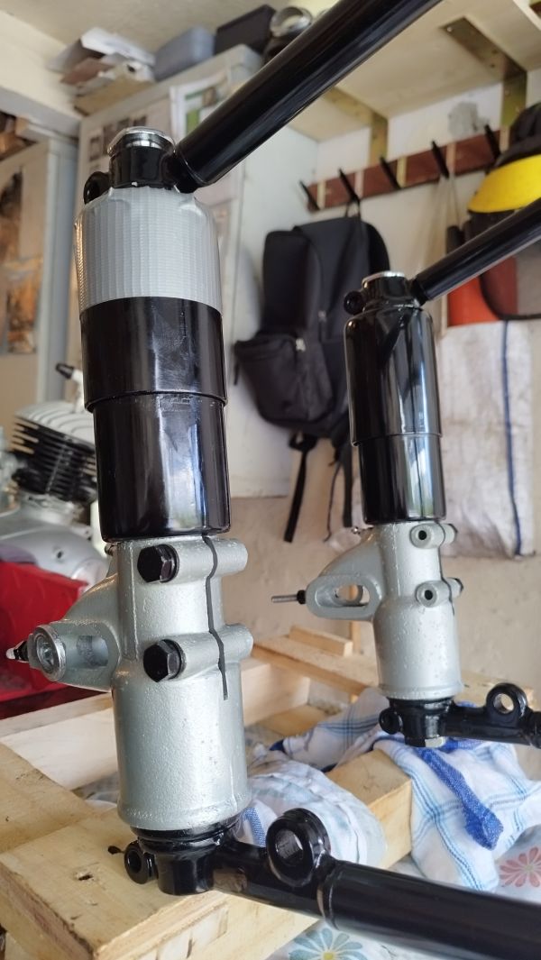

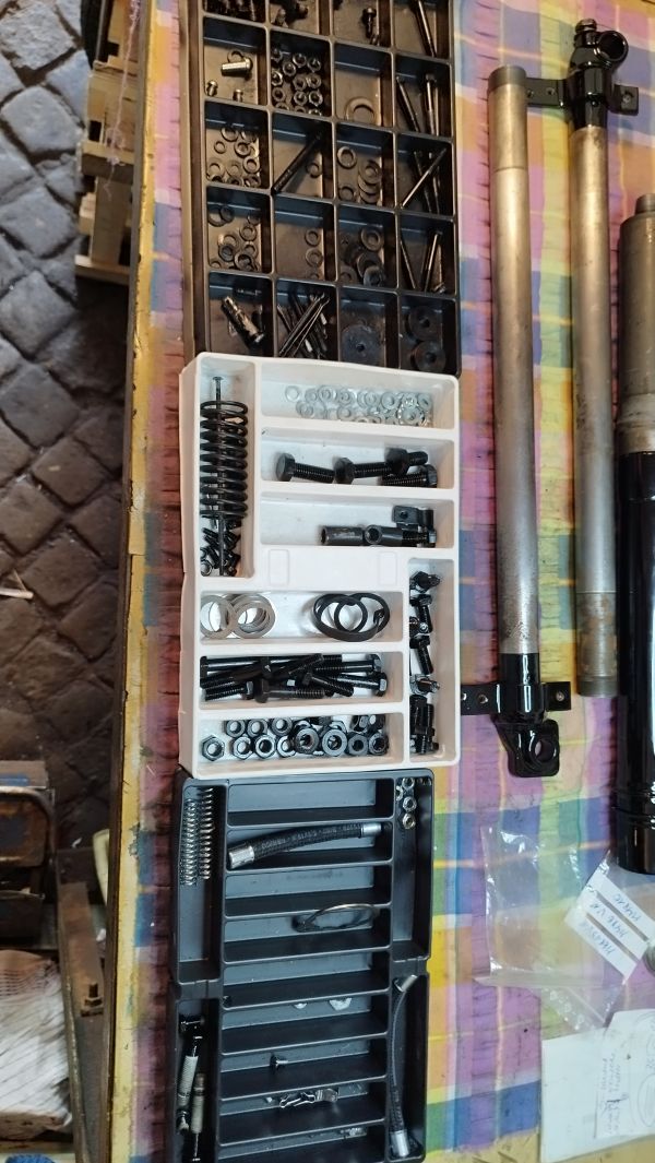

Aktuell wundert mich ein Problem beim Einbau der Hinterrad Federung, vielleicht kann mir jemand sagen, ob das so normal ist.
Zum Thema Steckschloss bekomme ich wohl demnächst eine Originale Halterung einer ausgemusterten RT, da gibt's also eine gute Lösung.
Zurück zur Federung: Im eingesetzten Zustand komprimiert es die untere Feder so stark zusammen, das die Achshalterung nah dem Rahmen sitzt.
Alle 4 Federn sind Nicht ! ausgeleiert, es sind zwar gebrauchte, aber es gab wirklich keinen Grund, neue zu kaufen. Es sind gut erhaltene RT 125 Federn eines anderen Fahrzeug.
Ich habe sogar zum Testen die ehemaligen stark abgenutzten Federn aus der Schrottkiste genommen, trotzdem dass selbe Ergebniss. _uhm.gif
ENIGMA
Geschrieben am: 11.09.2026, 06:03
Beiträge: 2434
Mitgliedsnummer.: 2215
Mitglied seit: 11.05.2009
Natürlich ist die Rahmenhöhe nicht kleiner geworden, sonst würde ich die Gleitrohre nicht verbaut bekommen. Die rechte Federung im Bild ist ja noch nicht Mal von unten verschraubt, und trotzdem ist die Hülse so weit unten?
