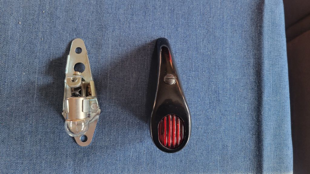

Macht für eine Replik einen sehr guten Eindruck, es fällt echt nicht auf, das es kein Original ist.
Ich habe inzwischen für die RT 125 doch ein gut erhaltenes Original kaufen können, günstig war es nicht... dry.gif
Das war mir aber eigentlich vornherein klar, wohin die Reise im Preis für so was seltenes führt. Ich denke nur 1964er KR51 oder 98ccm Fichtel Sachs Teile, die sprengen mittlerweile auch jede Grenze des erträglichen Preises ohmy.gif
Da aber der Nachbau von allen Anbietern leider für die Straße offiziell nicht zugelassen ist( ECE Bauartgenehmigung ), habe ich mich - in Absprache mit dem Eigentümer - lieber für ein Original entschieden.
Es ist ja nicht mein Motorrad, beim eigenen würde ich das gar nicht so kritisch sehen.
Daher ist es meine Pflicht, ihm auch derartige Informationen nicht zu unterschlagen, denn im schlimmsten Fall kann es für ihn zu massiv Ärger kommen im Versicherungsfall.

Natürlich haben die vor der Wende hergestellten Kfz Leuchtmittel kein "ECE" Zeichen , -Boerdy? hmm.gif Wenn man genau auf die Rückseite des Lampen Sockel der Hexennase schaut, ist das das KTA Zeichen des Kraftfahrzeugtechnische Amt der DDR (KTA) geprägt.
Es gab auch andere Normen dafür, TGL Nummern zb. und das Wellensymbol.
Mag das vielleicht Krümmelkacke sein, das winzige Fahrrad ähnliche Rücklicht entspricht eh nicht den Anforderungen des heutigen Straßenverkehr, aber es war für den damaligen Standard im Rahmen der StVO zugelassen. Und nur das ist für mich wichtig, weil der Eigentümer keinen Ärger haben soll.
Das ist wie mit dem Halbschale Helm, nicht direkt verboten, aber auch nicht zugelassen, das muss eben jeder für sich als mögliches Risiko bewerten....

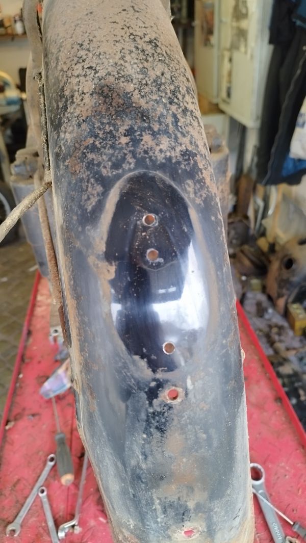

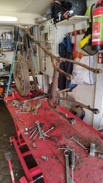

So, ich habe heute richtig Gas gegeben,die RT ist fast komplett zerlegt. Buhh, ist das enorm viel Arbeit...
Rückholfeder gebrochen, Mechanik klemmt, Zeiger so durch Korrosion ausgedünnt - das er abgebrochen ist
Ich gebe aber alles, ihn zu retten tongue.gif Ein Nachfolgender Modell wird als Ersatzteile Spender dienen.
Hinten war Mal eine Hexennase drauf, man kann den schmaleren Abdruck einigermaßen erkennen im Abdruck der letzten Leuchtunterlage.
Der Zustand der Maschinen Teile ist Mal gut, Mal nicht so gut. Dort wo Fett und Straßendreck drüber war, das sind die besten erhaltenen Teile... laugh.gif
Der Auspuff zb. war hinten gleich Mal direkt am Rahmen angeschweißt... dry.gif

Fast komplett zerlegt 😄

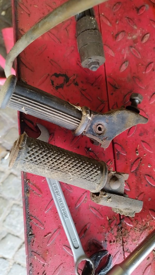

Und es sind zwei Fußrasten Modelle verbaut, die eine ist doch Simson?

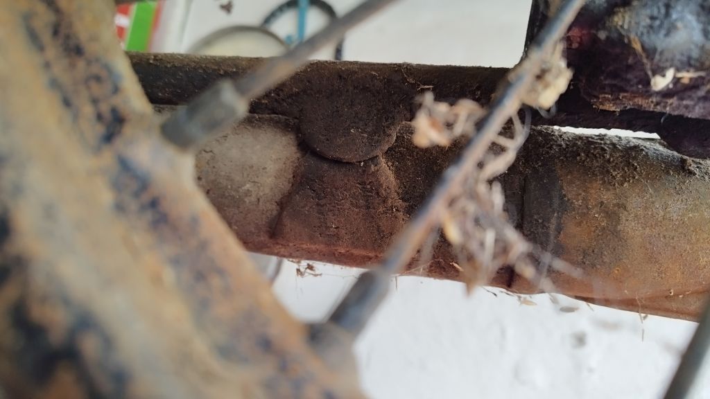

Ich brauche Mal bitte ein Bild von der Stelle am Rahmen, wo der Auspuff hier verschweißt war. Kann damit jemand helfen?

Die obere ist eine MZ-Fußraste möglicherweise von einer ES 150.
