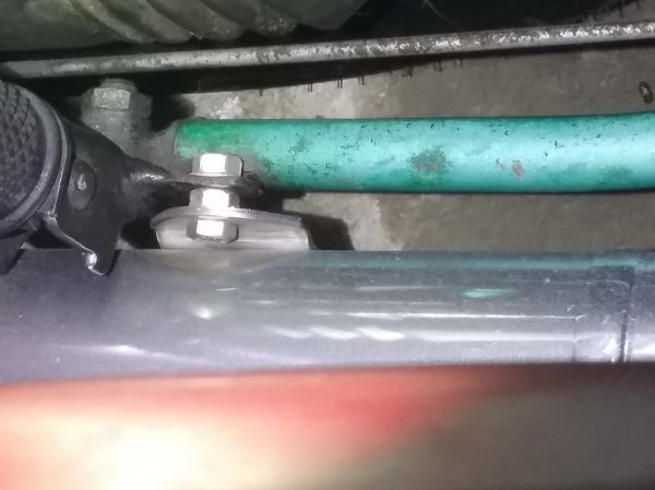

Ich brauche Mal bitte ein Bild von der Stelle am Rahmen, wo der Auspuff hier verschweißt war. Kann damit jemand helfen?
Brünierte Schrauben kenne ich auch nur. Zink in dem Altersbereich nicht.
Bleibt gesund!
Micha
PME-MailMSN

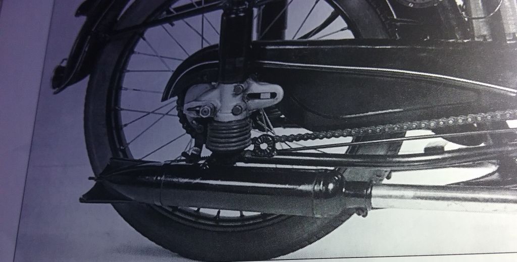

Michael, bei der 1er RT ist der Auspuff aber unten am Rahmen an einer kleinen halbrunden Lasche befestigt, nicht mit der Fußraste. Das habe ich nun inzwischen recherchiert.

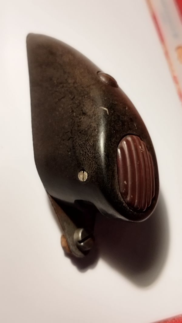

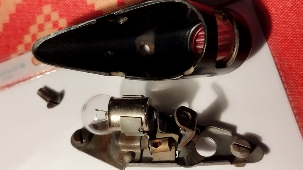

Es ist wesentlich kleiner als ich zunächst angenommen habe, muss ich zugeben.

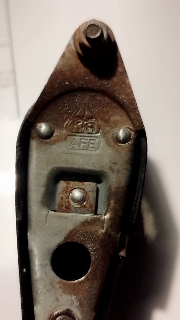

KTA Prüfzeichen im Dreieck!
AFE ist sicher der Hersteller, aber da kenne ich mich nicht aus.
Kann sie Mal selbst beantworten, der Link funktioniert leider nicht, deshalb kopiere ich den ganzen Text heraus:
AFE
(Anfang 50er Jahre)
ab 1947 VEB Auto- und Fahrradelektrik Eisenach, Oppenheimer Straße 29/31, Eisenach
Wie zahlreiche andere Betriebe mit Bezug zur Elektrotechnik gehörte auch der VEB Auto- und Fahrradelektrik seit 1947 zur Vereinigung Volkseigener Betriebe für Installationen, Kabel und Apparate Leipzig (IKA), weshalb die Produkte bis Anfang der 50er Jahre zunächst nur mit dem IKA-Warenzeichen gekennzeichnet wurden. Melas-Scheinwerfer und -Rücklicht wurden bis etwa 1951 bzw. 1952/53 unverändert weiterproduziert; das Dynamo-Modell wurde - leicht verändert - ebenfalls weiterproduziert. Ab spätestens 1952 begann man, die Beleuchtungskomponenten neben dem IKA-Logo auch mit der Abkürzung AFE zu kennzeichen, die für den Betriebsnamen VEB Auto- und Fahrradelektrik stand. Die beiden Kürzel wurden, zumeist in Kombination, bis mind. 1955 verwendet.

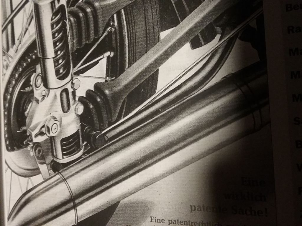

Thema Auspuffbefestigung...
Bleibt gesund!
Micha

Noch einmal selbes Thema....
Bleibt gesund!

Okay, Michael, meine Aufhängung ist definitivl anders als auf deinen Bildern.
An der RT ist eine halbrunde Lasche unterhalb des Rahmenrohr angeschweißt, und mit anderen Bildern im Netz passt das so.

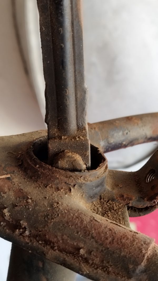

Die allermeisten RT haben unterhalb am Sattelrohr eine Gummimuffe als Schutz vor Wasser und Dreck.
Doch der " Flansch" am Rahmen ist so derart kurz, da hält keine Muffe, und deren Öffnung müsste auch noch eckig sein. Kommt da überhaupt eine darüber? hmm.gif

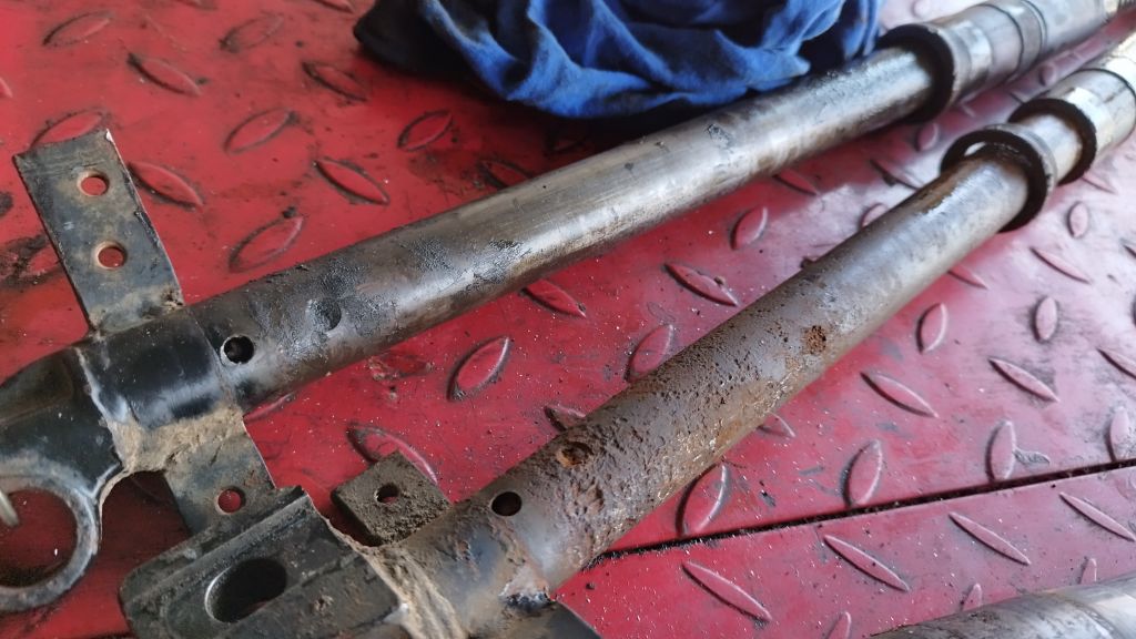

Je mehr ich mich mit dem zerlegen der einzelnen Teile beschäftigte, umso mehr merke ich, in was für einem katastrophal schlechten Zustand einiges ist, aber seht selber... ohmy.gif

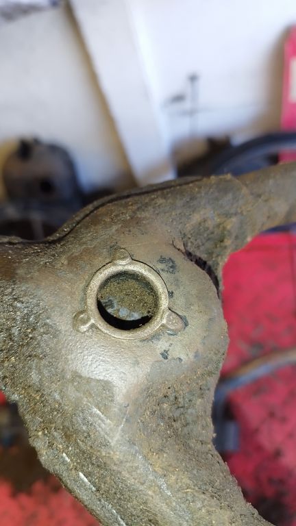

Die absolute Härte war heute das Sattelrohr im Rahmen, es hat unglaubliche 3 Stunden gedauert, eh ich alle Reste der vollkommen vergammelten Sattelfeder heraus bekommen habe.
Jede Menge Geduld, dry.gif ein kräftiger Draht hakenförmig gebogen, und eine verlängerte Drahtbürste haben dabei geholfen. laugh.gif
Stück für Stück kam immer nur Bruchstücke raus, weil sich früher im Rohr offensichtlich Wasser und Dreck angesammelt hatte, der aber nicht abfließen konnte.
Das habe ich gleich geändert, obwohl im Rahmen eigentlich eine Öffnung dafür vorgesehen war? Siehe Foto, wo eine Art Stopfen eingeschweißt wurde.
