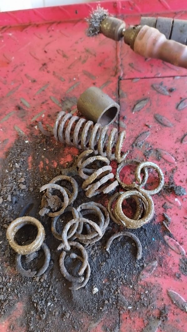

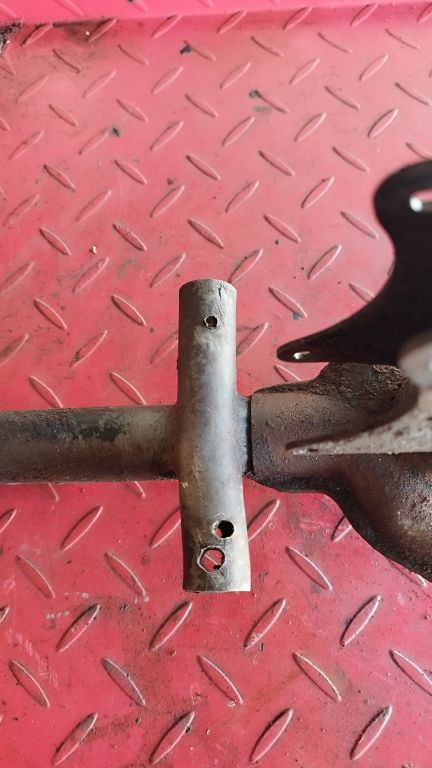

Na da geht doch noch was 😜, die Fußrasten Halterung!
Total verzogen, unten sogar gerissen , zusätzliche Löcher wurden Mal gebohrt, und muss also komplett neu eingeschweißt werden. Na Holla die Fee weep.gif

Schweißnaht sieht gut aus, schön flach und schön verlaufen. Ist WIG, oder?

Ich war beim Schweißen nicht mit dabei, der Eigentümer hat sich darum selbst gekümmert, der Schweißer hat das schon gut gemacht, aber... ohmy.gif
...die Schweißnaht war mir im Vergleich zur vorherigen Naht an einigen Stellen um den Rahmen zu dünn aufgetragen, dort müssen schliesslich große Kräfte abgehalten werden !
Es geht nicht nur darum, das Rohr für die Füße festzuhalten. Er hat das auch ohne Diskussion eingesehen und nochmals gut nachgearbeitet. rolleyes.gif
Der schwere Motor sitzt dort, und der Last u. Schwingungen tragende Hohle Rahmen ist ja sozusagen von Werk aus dort "geschwächt bzw. aufgebrochen" worden für das Rohr. Das darf auf keinen Fall einreißen, das war mir einfach wichtig.
