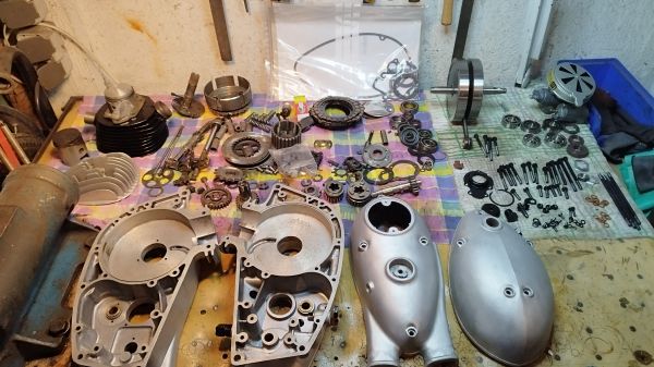

Guten Morgen, wieder Mal bin ich einen wichtigen Schritt weiter in der Restaurierung der Maschine, der Motor ist nun endlich fertig! 😊
Ich konnte die Kurbelwelle mit Kolben nicht gemeinsam auswuchten lassen, klar wäre das besser gewesen.
Aber es war nicht möglich, da die Welle schon längst bei Zweirad Fabian in Spremberg war, und der Zylinder in dem Zeitraum von Fischer Magdeburg zurück kam.
Ich habe aber keine bedenken, eigentlich habe ich noch nie den Kolben mit Welle gepaart überholt, zumindest habe ich keine Motoren mit Unwucht Problemen gehabt.
So, der ist jetzt fertig montiert, u. es kommt auch wieder eine Lichtmaschine hinein, dazu später.
Macht echt Spaß , die vielen überarbeiteten und neue Teile zu einem Aggregat zusammen zu fügen 😁
Aber lassen ich besser Bilder sprechen...

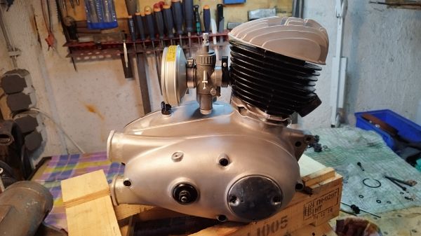

ENIGMA
Geschrieben am: 14.06.2026, 07:28
Beiträge: 2434
Mitgliedsnummer.: 2215
Mitglied seit: 11.05.2009
ENIGMA
Geschrieben am: 14.06.2026, 07:33
Beiträge: 2434
Andere Seite.
Natürlich zeigt sich wahre Qualität erst später beim ersten anstarten, und in der langfristigen Nutzung.
Das ist natürlich irgendwie ein schöner Gedanke, da das Krad seit Anfang der 80er Still lag und ich es schön finde, dem Fahrzeug die ersten Töne nach über 45 Jahren zu einloggen... rolleyes.gif

Was interessant ist:
In der Innenseite des Motor sind auf alle 3 Gehäuse Hälften Stempel in Druckfarbe mit Hersteller Hinweis und Zahl aufgebracht, die alle den Zeitraum 09/54 haben.
Außerhalb, beidseitig im Guss, vorne in Höhe Befestigung Augen für den Rahmen, eingeprägt die Zahl " 54". Passt also zum hergestellten Jahr... cool.gif

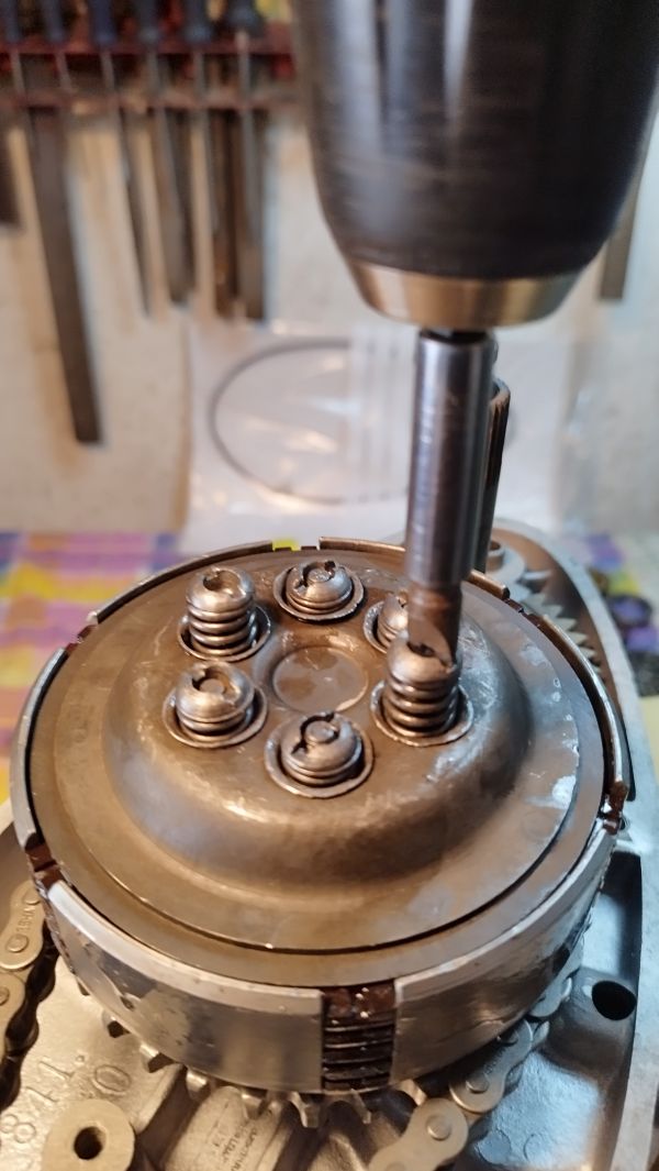

Die Kupplung ist auch interessant, mit 6 Gewinde Bolzen - statt Stehbolzen mit Loch, und mit kleinen Sicherungs Splinten gegen lösen gesichert, niedlich...
Sonst ist der Motor mit wenigen Ausnahmen eigentlich nicht viel anders als die deutlich späteren MZ TS 125/150 Motor, bewährte Konstruktion würde ich sagen.. thumbsup.gif

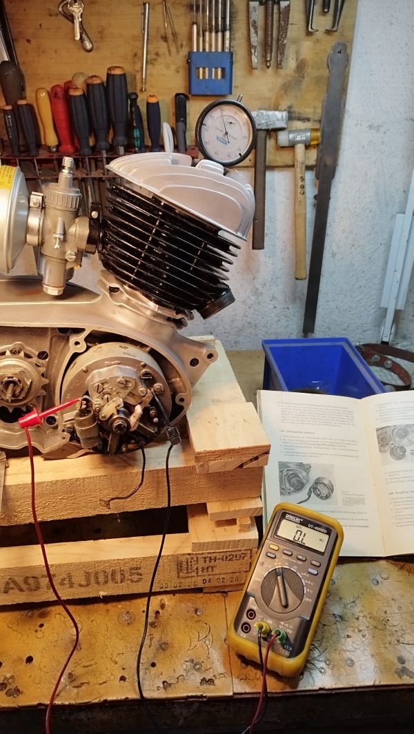

Thema Lichtmaschine.
Wir haben uns vorerst gegen eine Vape entschieden, da der Einbau in eine/1 sich nicht ganz so leicht verstecken lässt, ohne die originale Optik zu beeinflussen. Ein Teil bleibt aufgrund der Einbau Anleitung trotzdem außen sichtbar, und Löcher bohren im Werkzeug Kasten für Kabel und dann noch der Verzicht auf mit geführtes Werkzeug plus Ersatzteilen kommt für den Eigentümer nicht in Frage, ich sehe das auch so.
Und zwingend notwendig ist eine Vape auch nicht, wenn die alte Technik zuverlässig funktioniert und dann auch regelmäßig gewartet wird, wird sie ihren Dienst zuverlässig tun.
Natürlich sind mir die Vorteile eines wartungsfreien und leistungsstarken Powerdynamo bewusst, das kann man aber immer noch später ändern und vorerst bleibt der alte Generator verbaut.

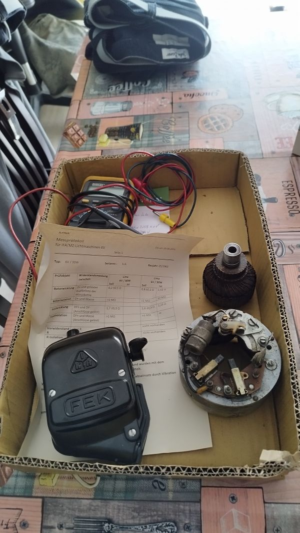

Lima , Anker und Spulenkasten mit Regler habe ich fachmännisch checken lassen, alles entspricht vorgeschriebenen Werten und der Regler wurde nach justiert, mehr Sicherheit geht nicht.
Natürlich bekommt die Grundplatte einen neuen Kondensator, Unterbrecher, Kohlebürsten u. Schmierfilz das sollte reichen. cool.gif

So letzte Arbeit heute am Motor: Schmierfilz reparieren , Grundplatte gereinigt und montiert, Zündung einstellen. Unterbrecher neu eingebaut gute DDR Lagerware, ein neuer Kondensator ist noch unterwegs mit der Post.
Ob Funke kommt, kann ich ja so jetzt nicht heraus finden, das geht erst mit dem Spulenkasten im Fahrwerk.
Übrigens: Das hier ist nicht die Lima dieser RT.
Die originale 1954er Lima ist leider, leider nicht mehr verwendbar, sie ist bei der gründlichen Überprüfung in einigen Widerstands Werten deutlich durchgefallen. weep.gif
Vermutlich haben die Spulen durch Überhitzung gelitten und würden nur für Störungen im Einsatz führen.Der Anker hatt auch Kurzschluss an den Kupfer-bahnen zur Masse, das sollte eigentlich hochohmig sein, auch hier ist was defekt.
Aber diese positive getestete Lima u. der Anker von 1963 passen auch in den Motor, nur der Nocken musste getauscht werden.

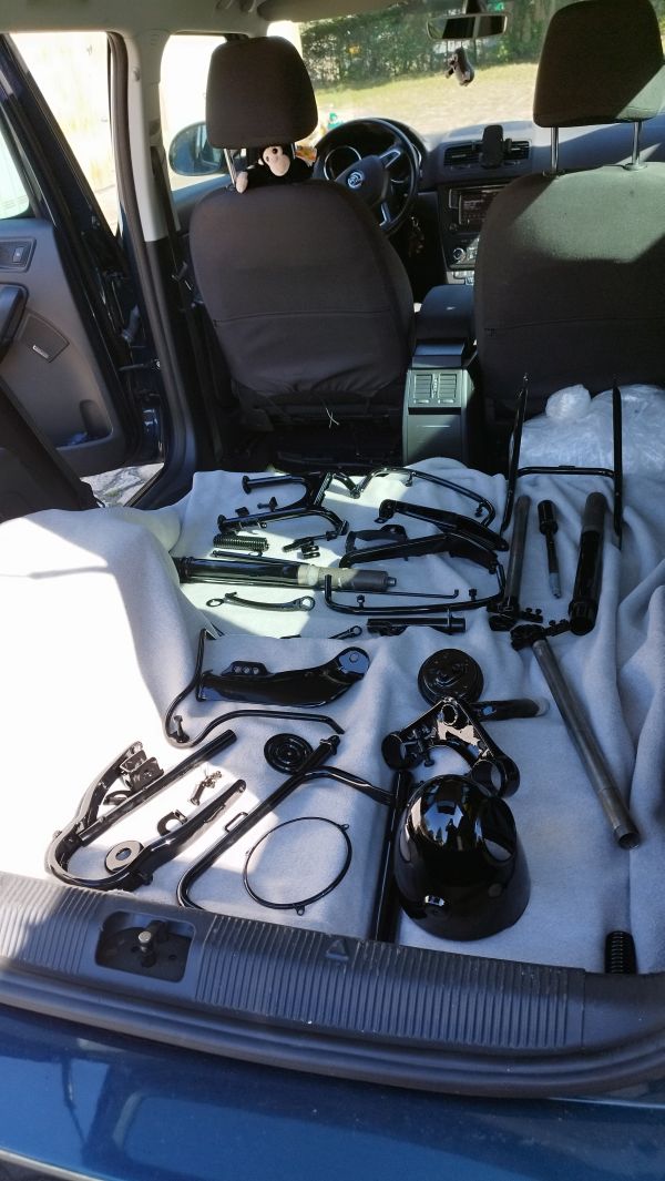

Alle Teile- außer die zu linierenden -sind vom Lackierer zurück und müssen erst Mal im Lack noch aushärten, da er noch recht frisch ist. Bei den derzeitigen Temperaturen sind das in der Garage ideale Bedingungen. biggrin.gif Die Räder sind eingespeicht u. Komplett fertig, die Speichen von Meister Milz waren sehr teuer, extra wegen mir wurden schwarze Speichen für die RT -1 angelegt, das kostete mich über 200,-€ Euro und dauerten auch nur 5 Monate. blink.gif
Der Tachodienst Seifert in Chemnitz hat seit 5 Monaten mein im Mitte März geliefertes Paket noch nicht Mal geöffnet, erst nachdem ich jetzt im August nachgehakt habe tut sich was... mad.gif
Aber Geduld ist die Mutter....., ihr kennt ja den Spruch, man ist ja auf diese Firmen angewiesen und dann dauert es eben alles länger. Hauptsache die Qualität passt, und das ist bis jetzt auch so.
