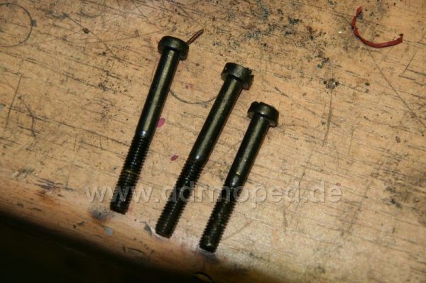

Geschrieben am: 22.03.2008, 01:00
Klaro, Schmidie (oller Streithammel laugh.gif ) und beim in die Hand nehmen testen wir gleich auch mal die 5.8 laugh.gif Goldmünzen werden ja im Film auch immer mit den Zähnen geprüft. laugh.gif
Was bitteschön sind denn dann das auf dem Foto für Schrauben? ( Gehäuse Rh50II) sags mir bitte _clap_1.gif , mein DIN-Zugangsterminal will grad nicht. laugh.gif

Schmied
Geschrieben am: 22.03.2008, 09:44
Beiträge: 5230
Mitgliedsnummer.: 423
Mitglied seit: 04.01.2007
Tja, an Irgeneinem muß ich ja mal mein, auf der Meisterschule, Erlerntes auslassen können... laugh.gif
Also, die genaue Bezeichnung für diese "ganz normalen" Schrauben ist:
Zylinderschraube DIN 84 - M6x60 - 5.8
Das diese Schrauben einen Gewindeschaft haben, geht aus der DIN eigenständig hervor, wobei es auch "Gewinde annähernd bis zum Kopf" gibt.
Die Gewindeschaftabmessungen werden nur bei Sechskant- oder Spezialschrauben extra angegeben, sofern ein besonderes Maß dafür benötigt wird.
Schaftschrauben nach DIN 427 sind Schrauben ohne Kopf, ähnlich eines Gewindestiftes. Es gibt verschieden geformte Enden wobei die Länge des Gewindes genormt ist, die Schaftlänge aber variabel sein kann.
TIPP: Obwohl für die Art der Verschraubung auch eine geringere Festigkeit ausreichen würde, empfehle ich die Höchste zu nehmen, da bei diesen Schrauben der Schlitz nicht ganz so leicht ausleiert.
Übrigens: Diese Zylinderschrauben gibt es nur bis zur Festigkeit 5.8!
Nochmal für die Originalfetischisten unter Euch die korrekte Bezeichnung aus alten Tagen: "Zylinderschraube mit Querschlitz M6x60 TGL 0-84 - 4.8" wink.gif
