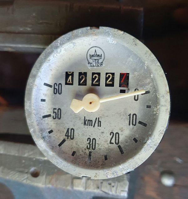

Noch nie gesehen aber mache doch mal ein paar Fotos und zeig (schreibe) was das Problem war und wie du den wieder zum Laufen bekommen hast.
p.s. Die Aufblühungen am Ziffernblatt würde ich noch etwas egalisiern und hübscher machen.

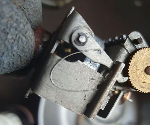

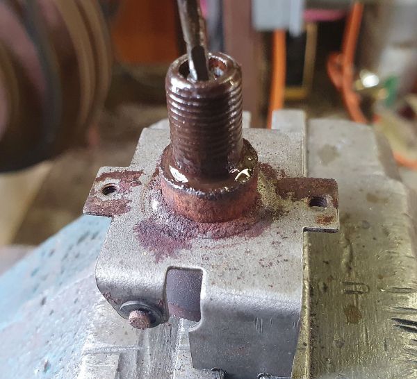

Das Hauptproblem war die festgerostete Welle. Stundenlange Einwirkung von WD40, Wärme, Petroleum, Öl und immer wieder Wärme brachten über zwei Wochen kein Ergebnis. Dann habe ich das Öl entfernt, den Antriebsteil mehrfach im Ultraschall mit Reinigungsmittel gereinigt, wobei sich auch ein Großteil des äußeren Rostes löste. Die Lösung bestand dann darin, in das Lager von der Anschlussseite Essigsäure zu träufeln. Nach 24 Stunden hatte sich die Lagerung gelöst. Anschließend nochmal in das Ultraschallbad, um die Säure zu neutralisieren. Der Lose Magnet musste mit 2-K noch verklebt und gerichtet werden. Dann konnte ich alles wieder montieren. Wie auf den Fotos erkennbar ist, ist der Aufbau ziemlich primitiv. Interessant ist die Ratsche, welche den Kilometerzähler antreibt. Trotz 10x1 Gewinde lässt sich eine Standard-Tachowelle nur mit einer zusätzlichen Buchse montieren, da sonst die Welle blockiert.

Das nächste Bild:
@ Otto - mit welchem Mittel würdest du die Oberfläche glätten, dh. die Ausblühungen abtragen?

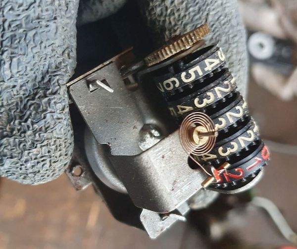

Das nächste Bild:
Der Antrieb des Kilometerzählers.

Den Ball hast du ja sauber zurück gespielt. Gar nicht so einfach, wenn man darüber nachdenkt. Weg kriegt man das sicher easy mit einer weichen Drahtbürste für den Akkuschrauber oder den Dremel. Allerdings entstehen dann sicher genauso unschöne Löcher und Krater. Und man weiß nicht, wie die Beschriftung und das Logo darauf reagieren, das soll ja möglichst stehen bleiben. Ich würde vielleicht eine harte Zahnbürste nehmen und dann mit Klarlack oder Owatrol versiegeln.

Wegen der Reinigung würde ich mal googlen oder eine Chemiker fragen, was das für ein Zeug oder Salz ist, das da bei der Oxydation von Alu entsteht und wie sich das anlöst.
Manchmal hilft da schon was ganz Simples. Essig? Spiritus? Speiseöl? Salzwasser? Irgendwas wird gehen.

Ich habe versucht, mit einem milden Reinigungsmittel den gelblichen Belag zu entfernen, musste dabei feststellen, dass die Ziffern nur "aufgehaucht" sind. Ich werde nun die Patina belassen. Den vergammelten Chromring habe ich einem Freund gegeben, der ihn demnächst lackieren wird. Er hat damit ein besseres Händchen.
