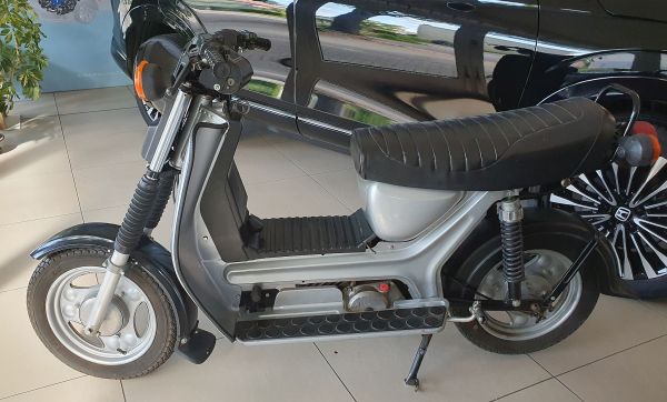

Hallo an Euch,
ich möchte für eine Freundin die Betriebserlaubnis für ihren SR50 beantragen, aber das Typschild fehlt! Hatte sie beim Kauf nicht drauf geachtet...
Nach der VIN ist es lt. mehrerer Quellen Bj. 1987. Aus den Beiträgen hier kann ich jedoch keine sichere Information ableiten.
Bevor ich jetzt ein Typschild bestelle, müsste ich sicher den entsprechenden Typ bestimmen. Könnt ihr mir dabei helfen?
Vielen Dank im Voraus!
Viele Grüße
Micha

Halt, stop.
Ich sehe am Lenker einen Startknopf und verstellbare Stoßdämpfer hinten.
Es sollte ein SR50/CE sein.
