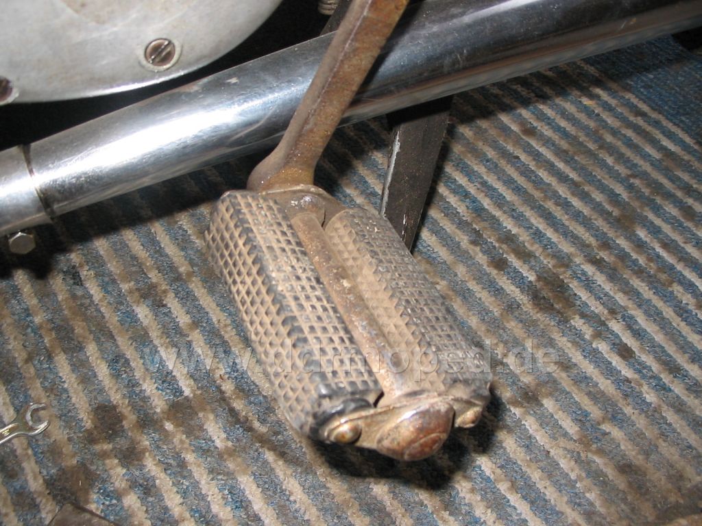

da ihr hier ja grad bei der Wiederbelebung seid, kann mir jemand sagen welche Pedale an einen SR2 Bj. 63 kommen. Bin ja auch gerade dabei mein altes Stück wieder auf dei Strasse zu bekommen. Hab noch Fahradpedale aus dem Baumarkt, welche den alten sehr nahe kommen. Hatten die originalen einen Reflektor. Die am Moped montiert sind, hatte mein Vater damals schon mal ausgetauscht soweit ich weiss.
Gru0 Mathias
Geschrieben am: 24.03.2008, 19:59
Beiträge: 4107
Hier noch ein Bild von den die dran sind.....

Die ohne Reflektor müssen ran. Weil bei '63 schon das große Rücklicht dran ist und da kommen die Pedale ohne Reflektoren dran thumbsup.gif

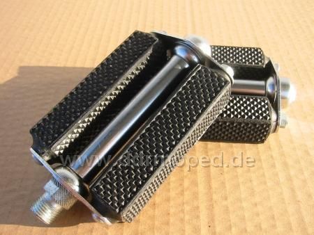

Ansonsten gibts die als Oldtimer-Fahrradpedale (asun 20er Jahren nämlich) bei de Oldtimer-Fahrrad-Onlineshops als nachbau zu kaufen.
mfG Christoph
Geschrieben am: 24.03.2008, 20:37
Bei classic-cycle.de gibt es sie in verschiedenen Ausführungen. (grob und fein strukturiert.)
Ich denke mal, die hier könnten es sein, oder?
mfG Christoph
