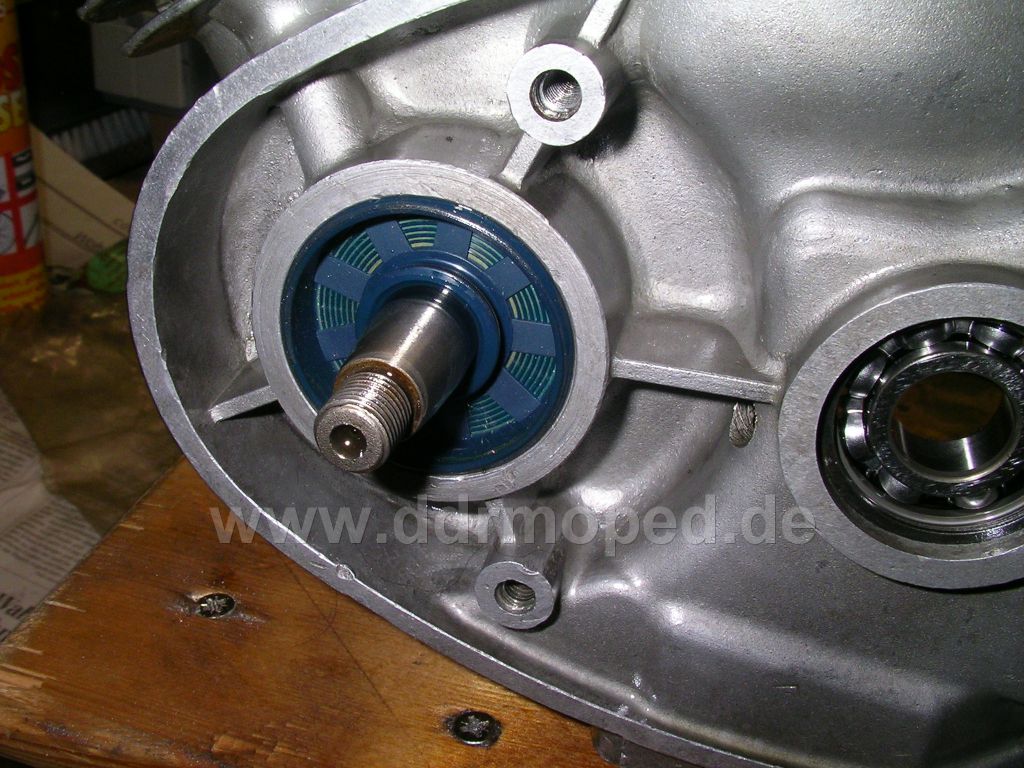

Will gerade einen Motor überholen.Nachdem ich schon verschiedene Leute gefragt habe und immer verschiedene Antworten bekommen habe wende ich mich jetzt an Euch Experten.
Wie rum werden sämtlich vorhandene Simmeringe eingebaut?
Ich stelle mir Eure Antwort so vor : Kurbelgehäuse links (in Fahrtrichtung) offene/geschlossene Seite des Simmerings zum Kolben und das für alle vorhandenen Simmeringe.
Ich hoffe Ihr könnt mir meine Unsicherheit nehmen.
Schönen Rest Ostern - Joachim

Hallo Joachim,
Kurbelgehäuse links : geschlossene Seite zum Kolben
Kurbelgehäuse rechts : offene Seite zum Kolben,- Simmering an der Abtriebswelle dito.. Mehr als die drei hab ich nicht im Motor.
beide rechten mit der geschlossenen Seite nach aussen. Nur der linke KW-Dichtring kommt mit der offenen Seite nach aussen.
GRüsse Norbert
