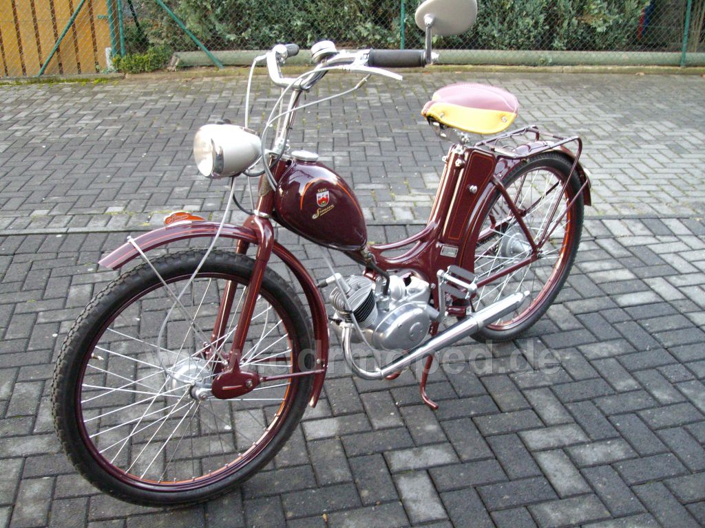

Hallo!
Also.. bis auf Spiegel (erst ab 1958, aber auch nicht der, der dran ist) und Zündlichtschalter ist mir nur noch der Tachoantrieb aufgefallen. Neu oder DDR? So einen gabs nämlich am SR1, ist soweit ich weiß relativ selten. Kannste am 2er auch nicht nehmen, der zeigt dann zu viel an.
Und nimm mal das Bild aus der Signatur.
neu und DDR
und für 23 räder steht drauf
habe ich bei ebay gefunden.
weil der ander geht nicht wegen halbnabe
mfg
micropacer

QUOTE (apfelbaum @ 24. Mar 2008, 21:09)
QUOTE (Toni @ 24. Mar 2008, 21:07)
dann kann ich ja doch den spiegel nehmen oder???
weil sieht einfach besser aus oder was sagt ihr?

@Konsti: Irgendwo hier im Forum war mal nen gescannter Ausschnitt von irgendeinem Bericht, da stand was von 1958 drin.
Mir ist noch was übles aufgefallen... Blindnieten am Typenschild cry.gif aua

essiquäler
Geschrieben am: 24.03.2008, 21:38
Beiträge: 2713
Mitgliedsnummer.: 1154
Mitglied seit: 06.03.2008
Hallo Marco
Hast Du noch den orignal Motor ?
Der neue passt nicht dazu,is ja Spatz erste ausfürung.
Ich habe 4 siebenundfünziger,da is soetwas nicht verbaut.
Gerald
Grüße Gerald

QUOTE (essiquäler @ 24. Mar 2008, 21:38)
Hallo Marco
Gerald
leider nicht aber die rahmennummer und motornummer sind nur 200 zahlen von einander entfernt
gibs da unterschiede???
essiquäler
Geschrieben am: 24.03.2008, 21:52
Beiträge: 2713
Kann ich nicht klauben,weil einfüllschraube links unten. Nie mals!
WAR immer oben (OELEINFÜLLSTUZEN)
Gerald

Gerald hat recht.
Außerdem muss die Motornummer noch im 90° zur Pedalwelle stehen.

Geschrieben am: 24.03.2008, 22:03
Beiträge: 2713
Es ist schade,Ich versuche es immer Original sowie wie möglich.
DU hast soweit ja es sher gut gemacht,sieht ja wiklich gut aus.
ABER Der Motor
Gerald
Grüße Gerald
das Ding ist schön gemacht thumbsup.gif mitz Akribie, wie mir scheint und Geld (z.B. Chrom) steckt da auch drin. Die einige wenige Sachen, die angesprochen wurden, kann man nach Fertigstellung auch noch ändern.
Schreib wirklich mal bitte einen Vornamen drunter und:.....was ist ein FUCHS-Motor hmm.gif

Hallo liebe Essifreunde,
in diesem Forum treffen sich die Freunde der alten Simson-Fahrzeuge, Leute die ihre Leidenschaft zu den alten, guten Fahrzeugen aus Suhl wiederentdeckt haben.
Genau wie ich auch. Leider wurde an diesen Mopeds auch im Laufe der Zeit einiges verändert, was nicht mehr 100%-ig original ist. Bei einer Restauration sind fast immer Kompromisse erforderlich. Und was ist letztendlich besser, ein Fahrzeug was noch "Originallack" besitzt, der nur noch aus Fragmenten besteht oder ein fachmännisch neu lackiertes Moped. Oder ein tropfender originaler Benzinhahn oder eine zerrissene originale Satteldecke? Die Liste lässt sich beliebig fortführen.
Jeder Liebhaber muss das für sich selbst entscheiden.
Ich habe auch, mit großem Aufwand, einen SR1 restauriert. Natürlich ist auch nicht alles 100%-ig original. Dafür habe ich alle Arbeiten, vom Sandstrahlen bis zum Linieren, selbst ausgeführt. Ja klar, nicht mehr original, trotzdem bin ich stolz auf meine Arbeit. Ich fahre ein Moped was 52 Jahre alt ist und was trotzdem aussieht wie neu. Der Sattel ist nicht original, eine Nachfertigung, der Benzinhahn ist vom SR2. Also micropacer, deinen restaurierten Essi find ich klasse.
Gruss Heiko

QUOTE (SimsonSR1 @ 25. Mar 2008, 00:47)
Heiko, wenn du dir jetzt noch andere Reifen besorgst und den Tachoantrieb etwas nach hinten drehst,.. das wär schön biggrin.gif
Spiegel musst du nicht am einser dran haben.
Ansonsten sag ich als nicht-SR1-Fachmann, dass du wirklich saubere Arbeit geleistet hast! thumbsup.gif
Und zu dem, was du geschrieben hast, hab ich fast nichts weiter zu sagen! Wichtig ist nur, dass es so aussieht, wie es jahrelang gefahren wurde. Es ging schließlich 40 und mehr Jahre ohne 95cm³ Zylinder oder Ultratiefe Bandscheibenkiller Fahrwerke. wink.gif
Ich bin seit 2005 an einem 64er SR2e dran, der in diesem Jahr komplett fertig wird (ok, das war er schonmal). Jetzt hab ich noch einen 62er, der so bleibt wie er ist (Patina) und einen 57er, der wirklich 100% original aufgebaut wird. Inkl. Kowalit Extra Prima Reifen, Narva Glühobst, und ohne rgendwelche nachbauteile. Ein Opfer muss ich leider bringen.. Oder kennt hier irgendwer jemanden, der Halbnabenspeichen für nen SR2 verkauft? cry.gif

QUOTE (Toni @ 25. Mar 2008, 01:25)
Es ist dein Moped und du kannst es so machen wie du willst! Und ich finde deinen SR1 gar nicht mal so schlecht. Ok da sind deine und Toni angesprochene Punkte, aber viel mehr ist auch nicht unoriginal, außer der Auspuff. Und mache bitte beim Kerzenstecker die Metallummantelung ab... Trotzdem eine saubere Leistung!
