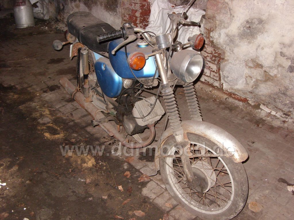

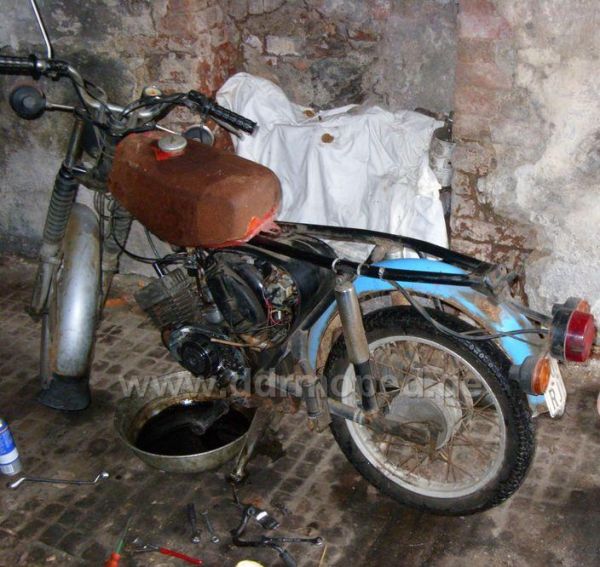

Hier nochmal ein Bild von der Ausgangsbasis:

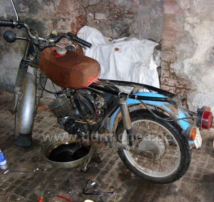

Ich hab mich dann dem Motor zugewandt. Als erstes kann ich berichten, dass die Zündung einwandfrei funktioniert thumbsup.gif.
Als nächstes kam der Vergaser, ein 16N1-12, der auch zum Motor passt. (meint joker tongue.gif ). Der wollte aber nicht so wie ich das wollte hmm.gif aber zuvor:
Nur das Getriebe hatte eine Macke hmm.gif anfangs war nämlich nur der 1. und der Leerlauf da. Ich habs dann einfach auf das alte Öl und die Standzeit geschoben.
Jetzt kommt der Vergaser biggrin.gif ..es wurde dann einer von der Schwalbe, ein 16N1-5 rein gehangen und siehe da ohmy.gif läuft _clap_1.gif .
Aber da war noch der Tank ermm.gif hab ja alles rumliegen biggrin.gif . Sieht auch bloß von außen so schlecht aus.
Zum dem Zeitpunkt sah das S50 aus, wie unten auf dem Bild. Denkt einfach noch nen Kupplungsdeckel ran. So bin ich dann überm Hof gedonnert biggrin.gif ohne Sitzbank biggrin.gif

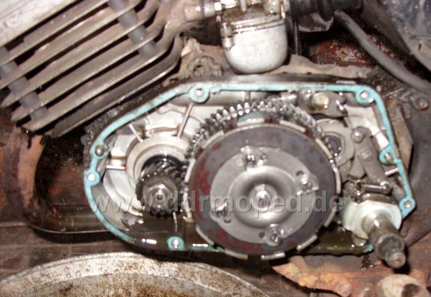

Wo war ich? Ach ja...bin also (heute) gefahren und wieder zurück in die "Werkstatt"->Kupplung angucken. Hat zwar keine Probleme aber kann ja nach der Standzeit nicht schaden.
Kickstarter, Schalthebel runter und Probleme Nummer 1 huh.gif die sch*** Schrauben fest. Mit dem guten Caramba eingesprüht und erstmal Mittag gemacht. Und Öl abgelassen.
Die Schrauben gingen dann doch auf und er Deckel konnte runter. Innen sahs dann so aus wie unten. So schön sauber huh.gif kenn ich garne. Das Bils ist ein bisschen unscharf, aber dort wo ich schraube ist es nicht besonders hell.
Also ausgewischt und siehe da, die restlichen Gänge sind auch wieder eingetrudelt thumbsup.gif .

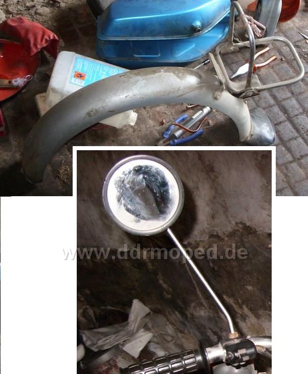

Zwischenzeitlich hab ich auch noch ein vernünftiges hinteres Schutzblech mit Gepäckträger aufgetrieben. Was mein Bruder alles in der Garage hat biggrin.gif .
Den hoffentlich richtigen Spiegel habsch auch noch entdeckt biggrin.gif .

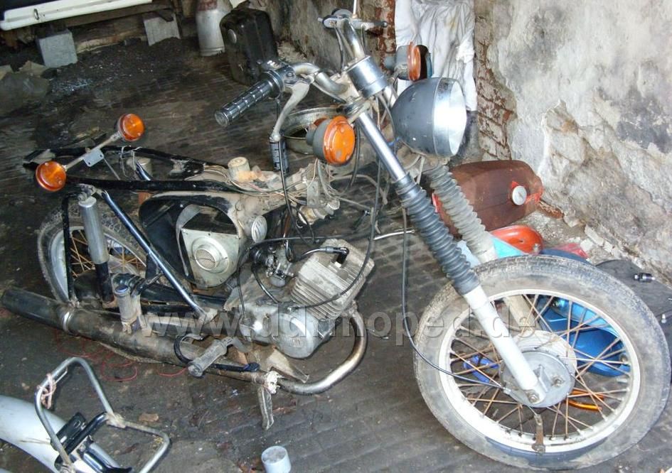

Aber zuvor muss man ja erstmal das Gewicht optimieren biggrin.gif .
So konnte ich gleich noch den Rahmen säubern und Roststellen ausbessern.

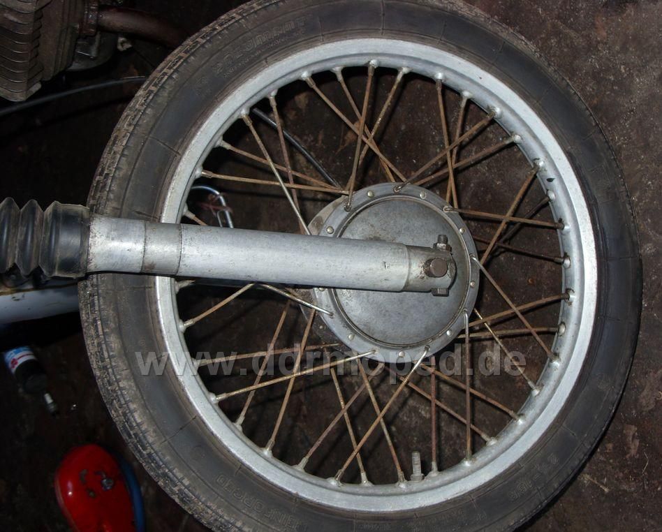

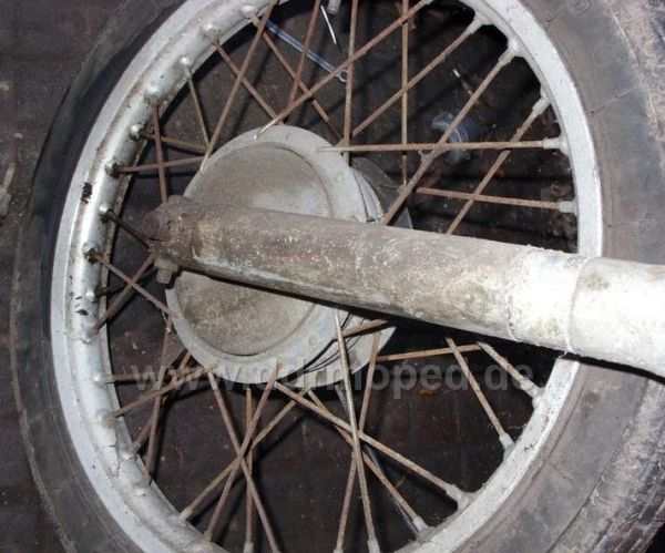

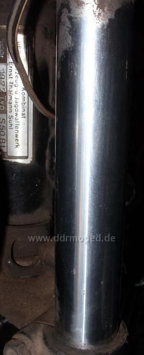

Die Vorher/Nachher Bilder sind ja immer recht interessant.
Vorher:
Stefan
Geschrieben am: 28.03.2008, 18:38
Beiträge: 1152
Mitgliedsnummer.: 702
Mitglied seit: 16.07.2007
Und Nachher.
Wobei ich auf übertriebenen Glanz verzichte. Mir reichts wenn es sauber ist biggrin.gif .
Bloß mit den Speichen muss ich mir noch was einfallen lassen hmm.gif .
Stefan
Geschrieben am: 28.03.2008, 18:42
Beiträge: 1152
An anderer Stelle darf es natürlich glänzen biggrin.gif .

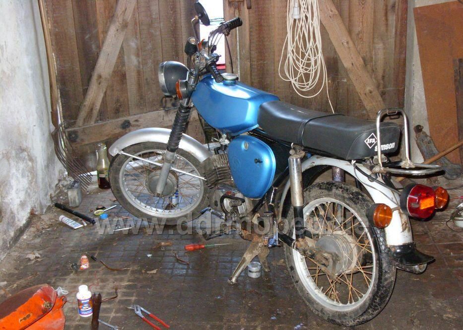

Manchmal lohnt es sich eine Nachtschicht einzulegen biggrin.gif .
Bis auf das Waschen untenrum ( biggrin.gif ) auch soweit fertig. Berichterstattung und bessere Bilder (ich kann zur zeit nicht raus-aus der Garage) folgen später.
