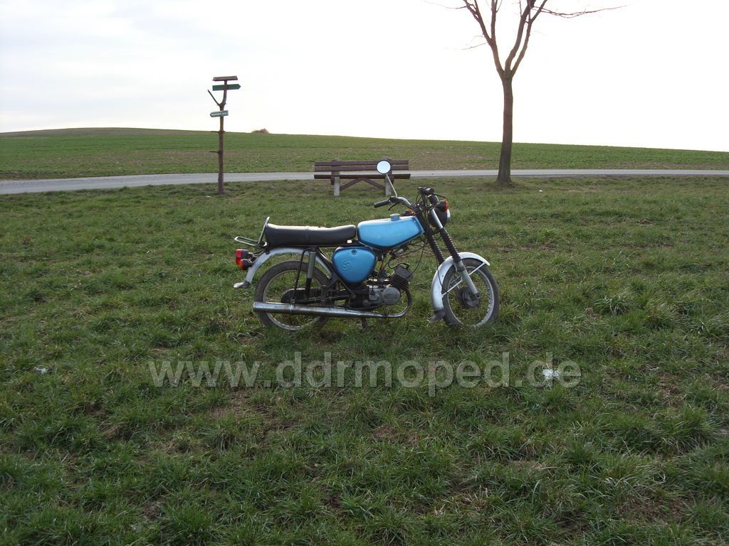

Und der Beweis, dass ich auch mal gefahren bin (schieben ist zu anstrengend biggrin.gif) letzte Woche:
Toni
Geschrieben am: 05.04.2008, 20:17
Beiträge: 4100
Mitgliedsnummer.: 125
Mitglied seit: 22.08.2005
thumbsup.gif kann ich da nur sagen. Sieht top aus! Restliches Lob kannste dir per ICQ abholen wenn du willst laugh.gif

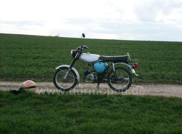

So stehts erstmal da:

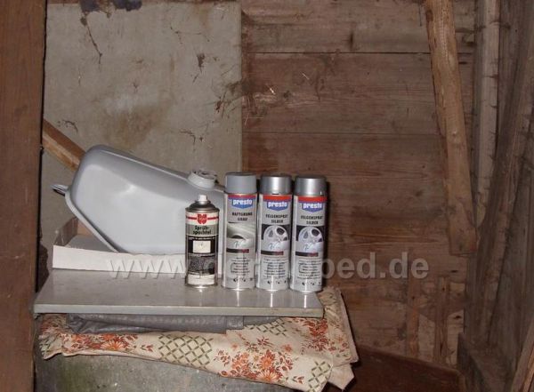

Ich mach mal weiter.
Da ich ja den blauen Tank eigentlich nicht mehr verwenden kann und ich den Rost Tank nicht so lassen kann wirds ein bisschen unorginal. Den Rost Tank geschliffen und erstmal gespachtelt. Ein paar kleinere Dellen sind noch aber ich hab ja Zeit.
Dann die Grundierung und schließlich ein schlichtes Silber rolleyes.gif passt wahrscheinlich am besten zu dem Blau.
Edit: Die helle Stelle ist 1.) noch nicht ganz trocken und 2.) ist ist da noch ne kleine Delle.

Natürlich beginne ich mit einer Geschichte biggrin.gif : Am WE hab ich den Tank fertig gestellt, drauf gebaut, Benzin rein und 1mal gekickt->lief. Wollte ich losfahren....mööööööööö....nääääää....super...Vergaser nicht richtig eingestellt.
Auch wenn ich bescheiden losgekommen bin gings doch. Also das Problem erstmal ignoriert. Bin da gefahren und gefahren...1. Gang...2. Gang...kein 3. Gang huh.gif sch**** wars. Im 2. warm gefahren und Öl abgelassen (war noch teilweise das alte drinne). Zwischenzeitlich das hintere Rad raus->alles ölen (vorne hat ich schon). Kupplung nachgestellt und paarmal durchgeschaltet-> alles perfekt _clap_1.gif . Der Zustand hält jetzt hoffentlich an.
Öl wieder rein und Motor wieder warm gefahren, ich musste ja noch den Vergaser ordentlich einstellen.
Schluss endlich kann ich sagen, dasser vernünftig Standgas hält, ordentlich (los)fährt und 4 Gänge hat biggrin.gif . Und einen neu gelackten Tank. Jetzt nochmal das Glühobst bissl hegen und pflegen und mich freuen.

Also ich mag blau eigentlich sehr aber ich glaube dass die karre besser aussieht wenn die Seitendeckel auch noch silber wären...
bei mir hat sich trotz mehrfachen versuchens noch kein 4. finden lassen... biggrin.gif
