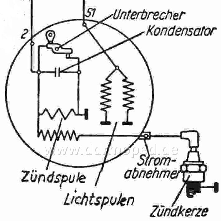

QUOTE (matrixx @ 1. Apr 2008, 20:08)
Dafür habe ich festgestellt, dass die besagte Minimalspannung von 2-6 V (je nachdem wie schnell man kurbelt) immer anliegt, selbst wenn die Zündung aus ist.
Da Du bei Deiner Messung keinen Unterschied feststellen kannst zwischen "Zündung an" und "Zündung aus" liegt die Vermutung nahe, dass der Unterbrecher immer zu ist, oder die Leitung zum Zündschalter hat Masseschluss. Letzteres kannst Du ausschließen, indem Du den linken Draht am Anschluss der Grundplatte des Magnetzünders einmal abklemmst. Hast Du dann noch keinen Funken, wird der Fehler am Unterbrecher oder Kondensator (Schluss) liegen.
Selbst wenn der linke Anschluss (Nr. 2) an Masse liegt, also "Zündung aus" und damit der Unterbrecher bzw. die Primärspule der Zündspule kurzgeschlossen sind, entsteht beim Durchdrehen des Polrades am Stromabnehmer der Sekundärspule eine Wechselspannung (bis zu 50V).
Die geringe Spannung entsteht auch, wenn der Unterbrecher immer offen oder verölt ist.
