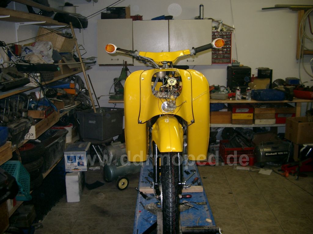

Aha, und was soll das jetzt sein, dein KR51-1S?
bikenils

Hat zumindestens keinen Kupplungshebel...

hmm.gif Aber ne falsche Farbe....

Ja leider ist mir ein Fehler passiert wollte nur schauen wie man ein Bild einstellt.
Hallo es ist meine KR51/S mit falscher Farbe,sie gefiel mir in gelb besser als in Original
Habe meine Motor neu gelagert und abgedichtet, den Vergaser eingestellt wie ihr mir
das beschriebe habt.
mfg Erwin
