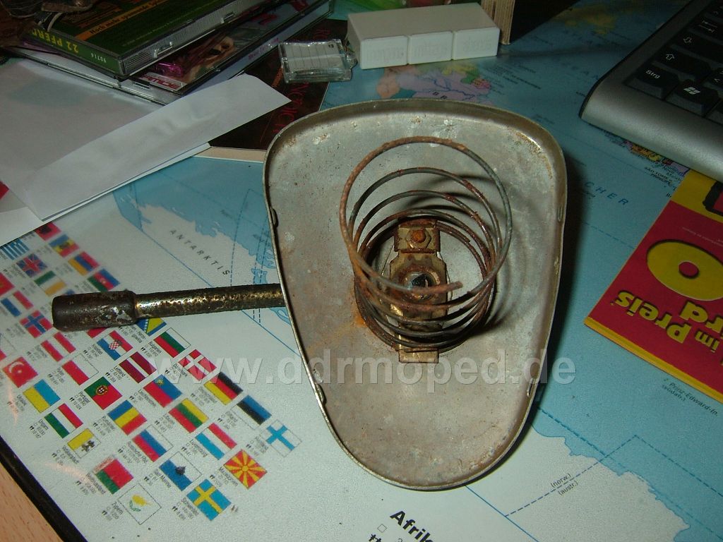

Hallo!
Ich wollte wissen ob mein Pedalspatz einen original Spiegel hat!
Wenn nicht,teilt mir bitte mit was für ein Spiegel ran kommt.
Der Spiegel hat zur Zeit ein gewölbtes Glas und einen sehr brüchigen Ködergummi.
Gruss Nico!
Bild 1:
"Kalorien sind die kleinen Tierchen, die einem nachts die Kleidung enger nähen"

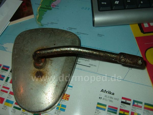

Bild 2:

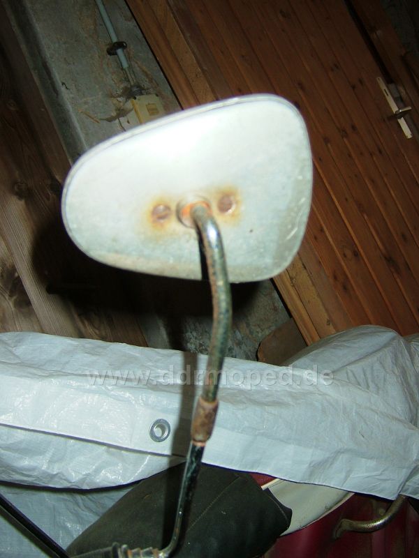

Bild 3:

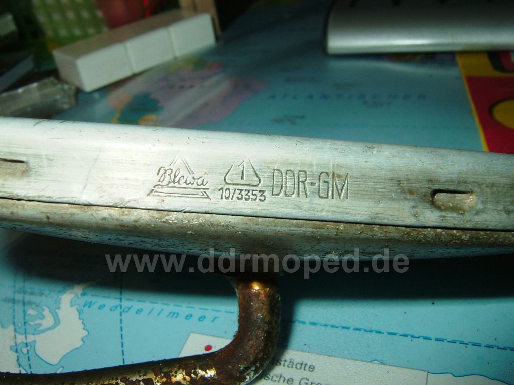

Bild 4:

Hallo Nico,
erstaunlich das hier eine Antwort für Dich so lange auf sich warten lies - sei es drum:
Die Niere als Spiegelform an sich ist schon richtig, trotzdem hast Du vermutlich nicht den richtigen Spiegel montiert, da dieser auch noch eine Verlängerung aufweisst, bevor er im Lenkerendstück verschwindet um damit montiert zu werden. Ich hänge Dir unten mal das Bild der Spatz-Ersatzteilliste an, dort siehst Du das gesuchte Teil. (Beide mir vorliegende Listen von 1969 und 1976, die auch beide Motoren und damit auch den Pedalspatz erwähnen, weisen diesen Spiegel aus).
Zu dem Keder: es gibt ihn wohl nachzukaufen - leider muß ich Dir derzeit einen Anbieter schuldig bleiben. Dieser Keder hat entgegen Deiner Annahme allerdings keine vorgeformte Form, diese erhält er erst beim Einlegen in den Rahmen.
Gruß,
Bernd
(Bild mangels Bildrechte entfernt)
