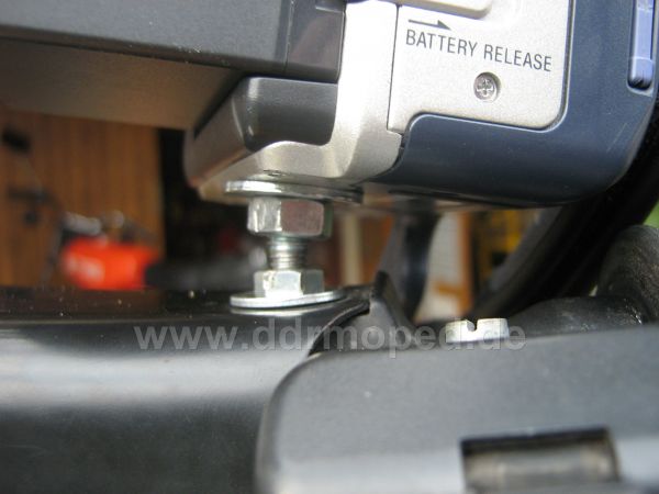

Zusammen mit Jérôme hab ich heute die Halterung vollendet. Nagut, vollendet noch nicht, sie wird noch Verbesserungen erfahren...
Ich stell euch erstmal ein paar Bilder rein - Videos folgen demnächst.
Jérôme schreibt dann nieder, wie wird gemacht haben!

Also, eigentlich sehr simpel, obwohl ich nach wie vor Bedenken habe...
Man nehme einen M6er Bolzen(in unserem Fall eine abgesägte Schraube), schneide bis zur Hälfte M5er Gewinde drauf und dann biege man es noch so zurecht, dass die Kamera gerade steht.
Tja, die M5er-Seite kontert man dann in der Bohrung für die Lenkerabdeckung und die M6er wird an der Kamera gekontert, und fertig ist der ganze Zauber.
Und Norbert: Ich kann Max nur zustimmen, die Videos sind nicht schlecht!
MfG joker317
