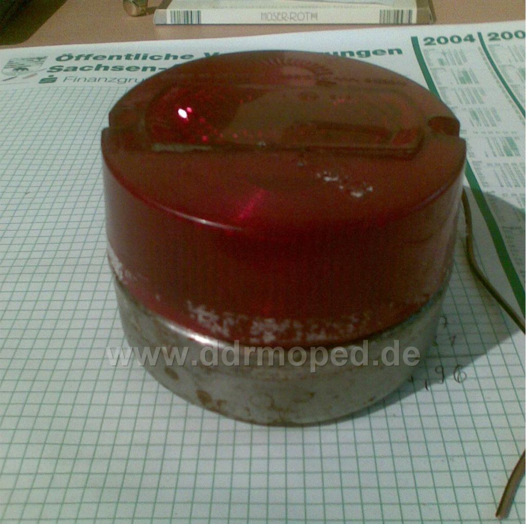

Hallo liebe Leute,
letztens konnte ich in nem anderen Forum ein S-50 Rücklicht ergattern.
Der Zustand ist ziemlich so la la,
aber an dem Ding gibts eine Sache, die mich stutzig macht:
Bisher hab ich da nur Plastik gesehen.
Könnte ich da ein ganz frühes geschossen haben?
Ich verlass mich mal auf euch Experten!

Hier nochmal von der Seite:

Bei den S50-Rücklichter, die übrigens bis ca. 82 auchnoch an den S51 und 2er Schwalben verbaut worden sind, waren die Unterteile immer aus Metall. Kam dann erst mit den riesigen S51-Rücklichtern, das Plasteunterteil.

die sind auch viel schöner wie die neuen aus plaste!!!
aber an ne schwalbe gehört das von der KR51/1. Passt da einfach schöner!!

Achso? ich dachte immer die riesigen hässlichen teile sind die älteren...
kann das sein dass das ding nich so wirklich nach chrom aussieht?
so sah meins aus als ich alles abgeschliffen habe und nur klarlack draufgemacht habe hmm.gif laugh.gif
