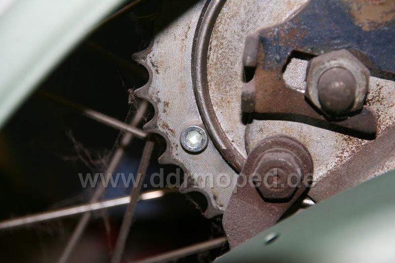

Auf dem Foto ein geschraubter Kranz mit grosser Alubtremsplatte. Die Köpfe müssen nicht bearbeitet werden, nur in Flucht mit der Kreisbahn stehn.

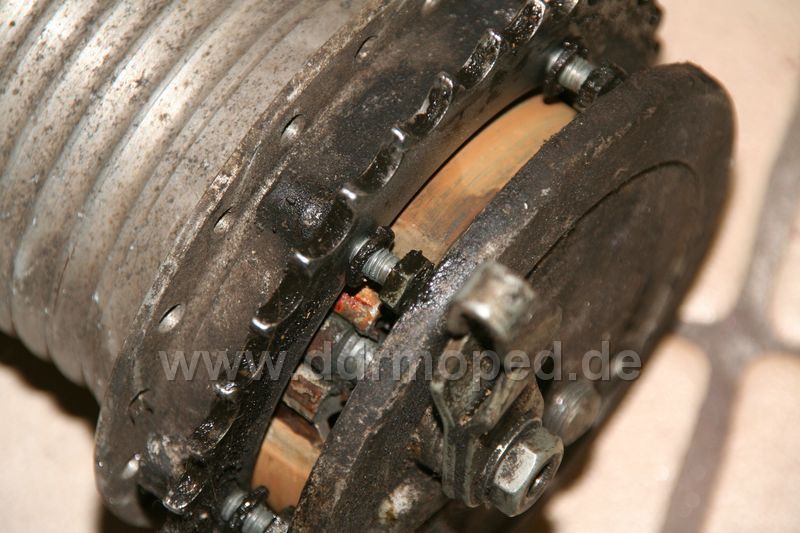

dasselbe mit kleiner Bremsplatte und Inbus am Chopper-Projekt. Dort kann es bei 10er Köpfen passieren, man muss eine Schlüsselfläche beschleifen. Original ist es eh nicht.
