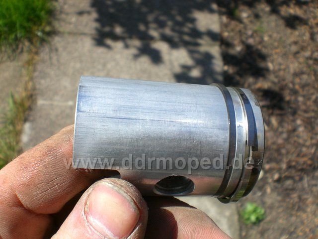

Soo..
Ich hatte Freitag mal kurz den Fahrenden Fisch zu besuch und hab ihm bei der Gelegneheit ein Geräusch vorbeführt, dass mein blaues Biest aus dem Zylinder bringt. Ist ein übles rasseln, die Welle ists nicht.
Im Laufe des gesprächs hab ich erfahren, dass er und der Weimaraner bei 3 reg. Zylindern mit Kolben von Firma Fabian probleme hatten, Laufspuren am Kolben. Verbunden war das mit schlechtem Durchzug. Kenn ich irgendwo her. Als die Garnitur bei mir neu war lief der Bock nur so, spielend standen 50 auf dem Tacho, ich musste mich dann immer sehr mäßigen wegen dem Einfahren. Nur irgendwie wurde der immer langsamer. Zum UT war ich zwar Bergauf immernoch einer der Schnellsten (Bergauf lief er ja biggrin.gif ) aber bei 45 war schluss, trotz 13er Vergaser.
Also hab ich heute mal schnell den Zylinder runtergenommen und dann noch den Kolben ausgebaut.
Ich sag nur soviel: ich hab die Schnauze voll. Ich hab noch alte Kolben da, die deutlich mehr weg haben, die sehen nicht so übel aus.
Hier bei mir in der Gegend hab ich dringend Trabantzylinder honen lassen, das hat zwar doch etwas länger gedauert, dafür ist die Qualität gut. In Neusalza-Sprm. hab ich den SR-Zylinder und eine Trabantkurbelwelle regenerieren lassen und die Qualität ist mies! Die Welle hat beim ersten Start schon etwas geklappert und jetzt nach 5000km klingt die im Leerlauf schon schlimmer als die Alte. mad.gif
Wer mich kennt, der weiß dass ich äußerst Motorschonend fahre. Weder zu untertourig noch dreh ich die bis sonstwohin aus. Statt 1/50 kriegt der Trabant 1/40 und die Mopeds füttere ich mit 1/30.
Morgen werde ich mich beschweren, meine Schwalbeteile (Zylinder+Welle) gebe ich lieber woanders ab und lege noch nen 10er mehr drauf, dafür stimmt die Qualität.

Geschrieben am: 15.09.2008, 17:08
Hallo Toni,
ich hatte bei Fabians noch nie Probleme. Ich habe extra nach der Lieferung den Zylinder und den Kolben nachgemessen. Da hat alles gepasst.
