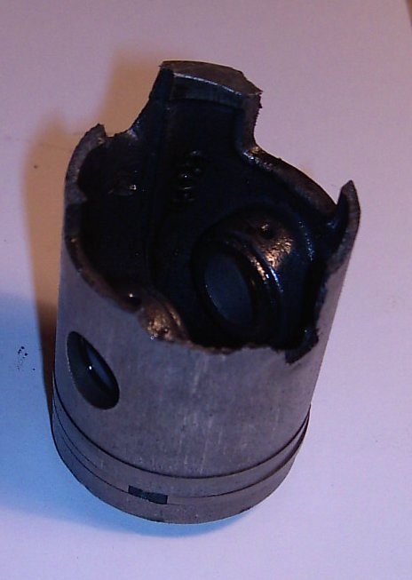

so jetzt hab ichs mal geschafft den kolben zu fotografieren

Das zauberwort heißt BENZINSCHLAG!
du hast sicher den alten nkj vergaser dran! -richtig? und hast keine überlaufbohrung angebracht?
dabei entsteht bei höheren drehzahlen im kurbelgehäuse ein dekompressables gemisch - auf deutsch - unterdruck der dir alles zerruppt!
